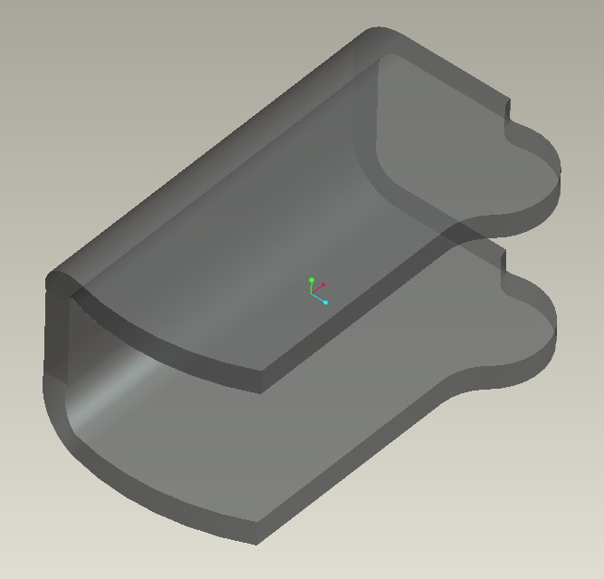

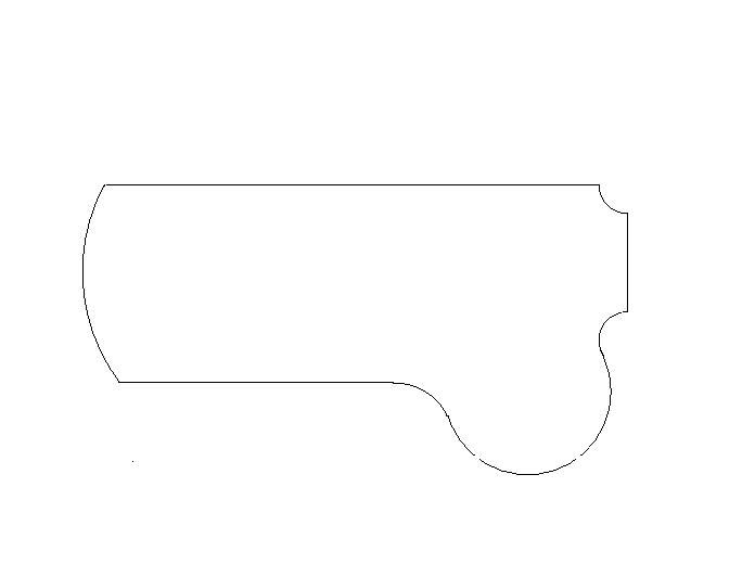

Ich versuche ein U-Profil herzutellen, dessen Mittelteil nach aussen gewölbt ist. Mein Problem dabei ist, dass nach dem Wölben und Umbiegen nicht mehr genug Material an den Seiten vohanden ist. Die Seiten laufen durch die Wölbung spitz zu. Die Wölbung hat eine enge Toleranz und unterschiedliche Radien, weshalb ich nur zwei Möglichkeiten sehe diese herzustellen... Entweder mit einem Prägestempel (funktioniert aber nicht) oder als Volumenkörper und dann umwandeln!? Ich bin am verzweifeln!!!

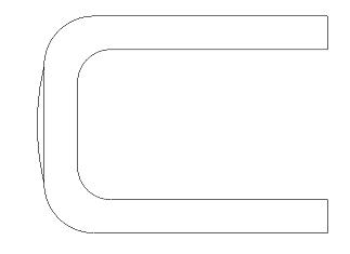

Ist leider nicht so gut gewordern,... aber so ungefähr sollte das von oben und von der Seite aussehen...

Also in etwa so und dann eine "Delle" in die Seite??

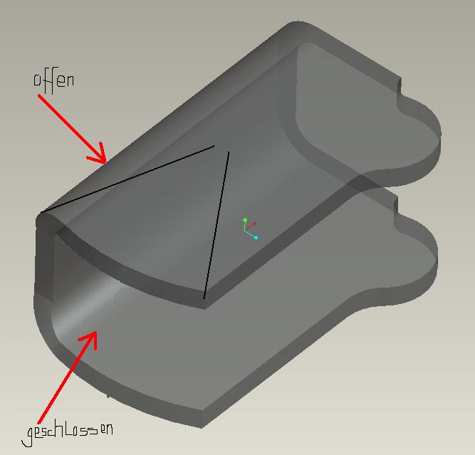

Es sieht fast so aus, nur eine andere Seite ist geschlossen: Siehe Anhang.
Genau dieser Umstand verursacht mein Problem... Da die Seite mit dem Radius geschlossen ist, verursacht der Radius eine Wölbung...
Dadurch verläuft das Material an den Seiten entlang der beiden schwarzen Linien. Soweit hatte ich es auch schon konstruiert. Aber dann hab ich nicht genug Material für die Seiten und muss dieses irgendwie dazu schummeln...da muss es doch noch eine bessere Möglichkeit geben !?

So weit komm ich mit dem konstruierten...

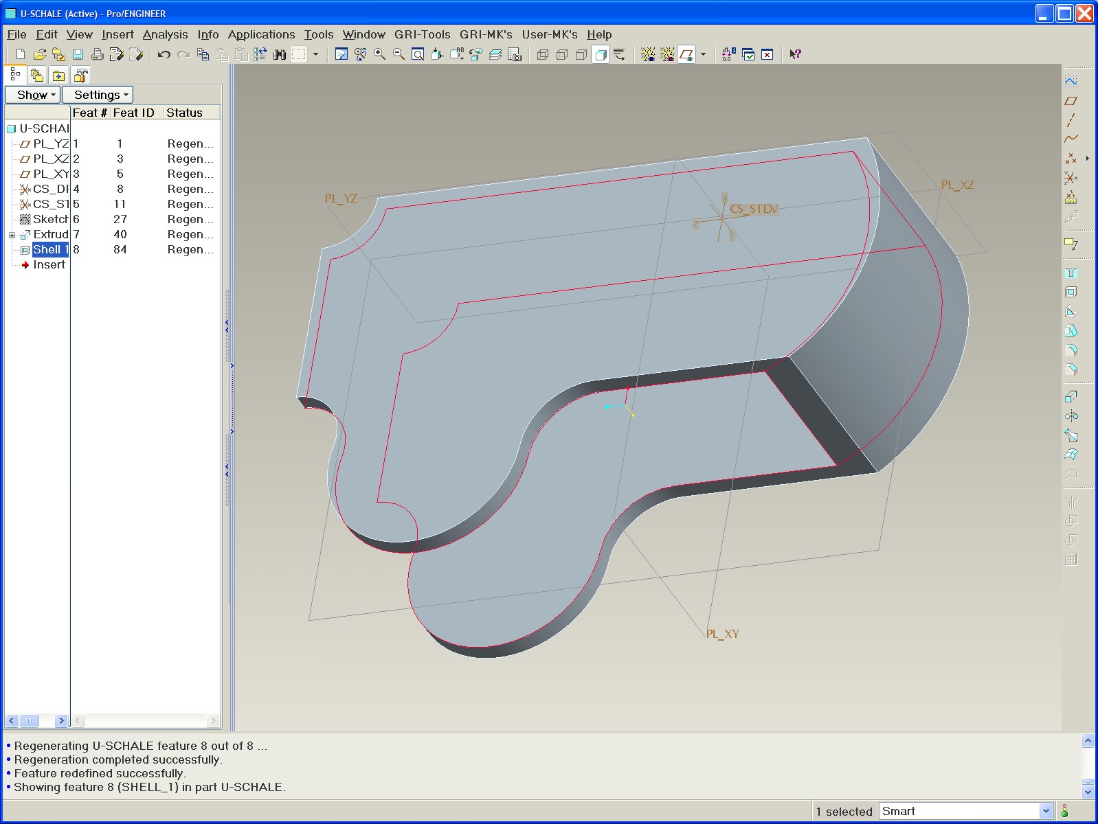

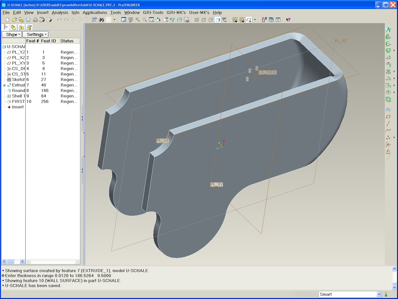

u-schale.prt.zip
Versuchs mal mit Schale
Zum Abwickeln musst Du aber etwas mehr Aufwand treiben. (Die Wölbung als extra Feature zum unterdrücken...

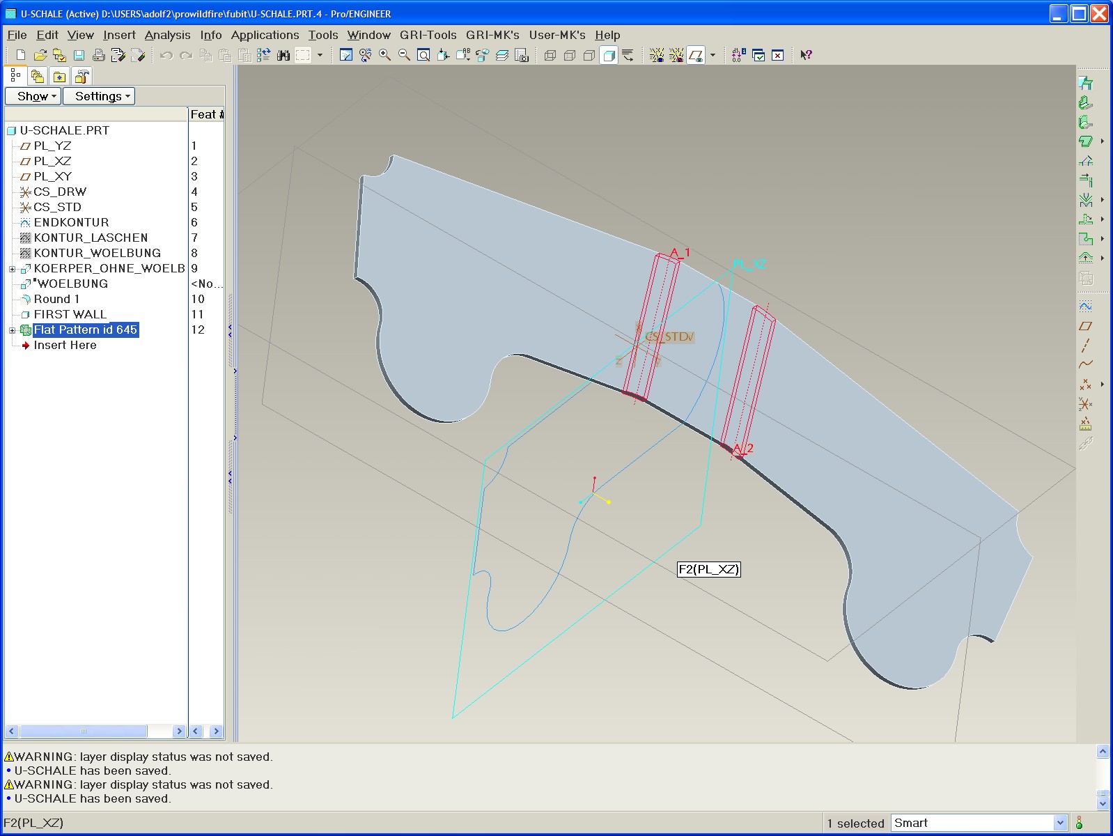

Kann man es dann trotzdem abwickeln???

u-schale_flat.prt.zip
So, jetzt müsstest Du glücklich sein:

erstellt am: 13. Mrz. 2007 15:03    Editieren oder löschen Sie diesen Beitrag!  <-- editieren / zitieren -->   Antwort mit Zitat in Fett Antwort mit kursivem Zitat    Unities abgeben: 1 Unity (wenig hilfreich, aber dennoch)2 Unities3 Unities4 Unities5 Unities6 Unities7 Unities8 Unities9 Unities10 Unities Nur für monibeck 10 Unities + Antwort hilfreich
Verformungen lassen sich nicht abwickeln, die müssen vorher unterdückt werden. Mit der Datei kannst Du dir mal die Teilefamilie anschauen. Die beiden unterschiedlichen Radien habe ich über eine Beziehung gekoppelt.
