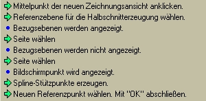

Gerade hab ich versucht, in Pro/Detail einen Halbschnitt in einer Teilansicht einzublenden. Ging nicht allzu blendend! Pro/E hat mir die Teilansicht rausgeworfen und die gesamte Ansicht angezeigt.
Anders rum: Wenn ich zuerst den Halbschnitt in der Gesamtansicht einblende und dann versuche, bei der Sichtbarkeit eine Teilansicht draus zu machen - Ignoranz
  • Ging das nicht schon mal?
  • oder ist das überhaupt normgerecht?
  • oder ist das ein Wochenversions-Bug/Feature?
    Fragen übay Fragen

    Meldungen Infozeile - siehe neben:
    Hilfe hab ich mir ehrlich gesagt noch nicht durchgelesen, weil ich dachte, ich weiß, wie man das macht (zumindest die einzelnen Schritte)

    Obs normgerecht ist, oder nicht, ist mir persönlich eigentlich Wurscht - es geht nur darum, ob PTC ne Begründung hätte, warum es nicht geht
    @DonChunior: Trennebene ist Hauptebene!!
    Hab es bei verschiedenen Modelle pro/biert, es geht bei keinem! Auch nicht auf einer komplett neu erzeugten Zeichnung!
