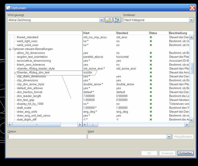

erstellt am: 08. Mrz. 2007 09:53    Editieren oder löschen Sie diesen Beitrag!  <-- editieren / zitieren -->   Antwort mit Zitat in Fett Antwort mit kursivem Zitat    Unities abgeben: 1 Unity (wenig hilfreich, aber dennoch)2 Unities3 Unities4 Unities5 Unities6 Unities7 Unities8 Unities9 Unities10 Unities Nur für Feuer 10 Unities + Antwort hilfreich
Hallo nochmal, @Olaf (oder andere)
habe gerade nochmal mit der Option chamfer_45deg_dim_text in der dtl "rumgespielt", siehe im Bild, die Option lässt sich nicht hinzufügen da alles grau hinterlegt ist...oder meinst du etwa man solle diese Option in der .dtl-Textdatei eintragen, oder wie hast du es geschafft??
Danny

erstellt am: 08. Mrz. 2007 10:22    Editieren oder löschen Sie diesen Beitrag!  <-- editieren / zitieren -->   Antwort mit Zitat in Fett Antwort mit kursivem Zitat    Unities abgeben: 1 Unity (wenig hilfreich, aber dennoch)2 Unities3 Unities4 Unities5 Unities6 Unities7 Unities8 Unities9 Unities10 Unities Nur für Feuer 10 Unities + Antwort hilfreich
@K_H_A_N:  Volle Zustimmung, so mache ich das auch hin und wieder wenn es mal nötig ist.
@D_A:  Stimmt, ich habe es auch nur als config.pro - Option angeboten bekommen. In der DIN.dtl wäre es nur über einen neutralen Texteditor (z.B. notepad) hinein zu bekommen. Fraglich ist dann, ob es überhaupt von ProE akzeptiert wird.
In der Übersicht für "Konfigurationsoptionen für ProE WF2" steht die Option auch für config.pro drin.
