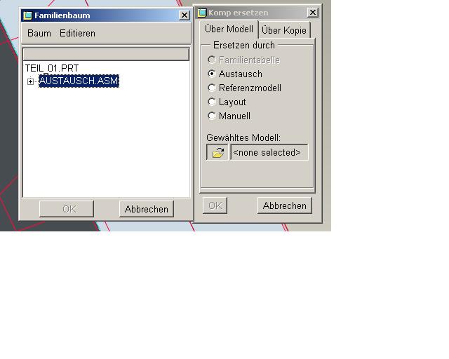

ich hätte mal gern ein Problem.
Suchmaschine und Hilfe-Center habe ich schon bemüht, komme aber nicht weiter.
Ich versuche gerade krampfhaft mich in die Thematik Austauschbaugruppe einzuarbeiten. Baugruppe mit einem einzigen Teil (einfach nur ein Block) habe ich erstellt.
Ein anderes Bauteil (Block, andere Maße als der erste) auch erstellt und in Austauschbaugruppe eingebaut. Anschließend hab ich Referenzkennzeichnung durchgedührt.
Zurück in Baugruppe: RMT auf Komponente => Ersetzen => Austausch => Gewähltes Modell. Der Rest ist im Screenshot. Das "OK" wird nicht ausgegraut.
Hat jemand eine Idee, fehlt vielleicht noch was? In den anderen Beiträgen zum Thema wurde oft mit FamTabs gearbeitet, aber brauch in dafür eine?
Wäre für eine Antwort dankbar!

Wie wäre es, wenn du bei der AUSTAUSCH.ASM mal auf das "+" klickst. Dann solltest du doch ein Teil aus dieser asm auswählen können. Und wenn du das hast, dann wird sicher auch das OK freigegeben. (So wie es jetzt ist, möchtest du ein Teil gegen die komplette Austausch-BG austauschen und das geht so nicht.

Ich bin schon selbst auf die Idee gekommen, auf das [+] zu klicken.
Da klappt aber nix auf...

Ganz einfach: es fehlt in der Austauschbaugruppe das Zweite Teil. Den Klotz gegen sich selber auszutauschen macht ja keinen Sinn

Jetzt funzt es.
Danke für den Tipp!!!
