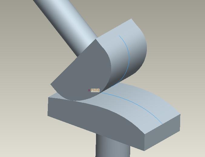

Kann mir bitte jemand helfen?
Bin verzweifelt, weil ich es nach unendlich langen Versuchen und Informationsbeschaffungen nicht schaffe eine Kurve (Fläche) auf einer anderen Kurve (Fläche) abzurollen (siehe Bild Anhang). Die Abrollflächen habe ich mit Polkurven gebildtet. Diese Kurven berühren sich in einem Punkt. (eigentlich eh klar) Es war mir nicht möglich mit Animation oder Mechanismus dies dynamisch umzusetzen. Das kannn doch nicht so schwer sein, oder? Ich arbeite mit ProE WF3 student edition. Wäre für jede Hilfe extrem dankbar, brauche dies für meine Diplomarbeit.

Kurvenscheiben in Mechanismus heißt das Zauberwort.
Solltest Du das schon wissen, muß die Frage schon ein bischen konkreter werden.

Aha,
Bin ja froh, dass du mir helfen möchtest. Aber....
Hab mir das mit der
Kurvenscheibenkopplungsverbindung schon gedacht,
ich krieg das nur nicht so hin wie ich das
möchte. Ich hab ja bei meiner vorigen mail ein
Bild mitgeschickt (eigentlich nur zwei sipmle
Halbrollen  mit unterschiedlichen Polkurven, die
eine soll ganz normal auf der anderen abrollen)
Wahrscheinlich fehlen mir einige Randbedingungen
damit das auch so funktioniert. Muss ich vielleicht besondere
Bedingungen berücksichtigen wenn ich die zwei Teile mal in der
Baugruppe einbaue? Dann im Mechanismus:
(Kurvenscheibenkopplungs-Verbindung): was ist
der Kopplungskörper und was der
Kurvenscheibenkörper? Müsste ja bei diesem
Beispiel egal sein oder? Bei mir lässt sich ein
Teil nur auf dem anderen entlang der Kurve
verschieben, es soll sich aber abrollen. Welchen
Motor soll ich dann wie definieren um das ganze
dann dynamisch zu gestallten?
Wäre echt froh für die Antworten meiner vielen Fragen.
Danke nochmal
Hörby
erstellt am: 05. Mrz. 2007 09:58    Editieren oder löschen Sie diesen Beitrag!  <-- editieren / zitieren -->   Antwort mit Zitat in Fett Antwort mit kursivem Zitat
einbauen wie im richtigen Leben halt.
Du mußt Dir überlegen, wie die Teile in der Realität funktionieren würden.
Die Kurvenscheibe allein kann man natürlich gegeneinader verschieben.
Also:
welche weiteren Restriktionen/Bewegungen willst Du haben?

Danke für deine schnelle Antwort.
Das ist ja wahrscheinlich das komplizierte. Ich habe nicht wirklich weitere Bewegungen. Diese zwei Kurven sollen ja eigentlich eine Rast- und Gangpolkurve darstellen (wenn dir das was sagt). Auf dieser Abrollbewegung baut sich ja mein ganzes Projekt auf. Die eine Kurve rollt genau vom Startpunkt bis zum Endpunkt der anderen Kurve ab. Die zwei Kurven sind also gleich lang (so sind ja auch unter anderem die Rast- und Gangpolkurve definert). Wenn ich diese Bewegung mal habe, hätte sich daraus mein weiters Gelenk erst entwickelt.
Ein Kollege hat mir vorgeschlagen, dass ich den Abstandsparameter des Punktes verändern soll. Du verstehst was ich damit meine, wenn du die Baugruppe Gelenk öffnest, die ich dir zuvor geschickt habe. Unter tools>Parameter gibst du dann bei Abstand einen anderen Wert ein, dann auf "Modell regenerieren" und im Prinziep hab ich somit eine statische Abrollbewegung nach jeder neuen Werteingabe. Doch wie kann ich das ganze dynamisch machen?
