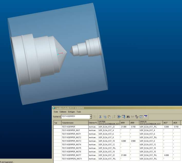

Ich habe ein UDF erzeugt von einem Rotations-Materialschnitt. Bei der UDF-Erzeugung habe ich eine Familientabelle erzeugt, in welcher ich die Maße der verschiedenen Größen angegeben habe. Zusätzlich muß ich (leider) bei bestimmten Größen noch einen Radius/Matschnitt zurückholen bzw. unterdrücken.
Das UDF ist abhängig vom Erstellungs-Part erzeugt (das habe ich gemacht, weil ich meine damit an der Kontur evtl. irgendwann etwas ändern zu können - ich hoffe, damit liege ich richtig  )
Jetzt habe ich einen "Test"-Part erstellt und über Einfügen#Benutzerdefiniertes KE mein neu erzeugtes UDF ausgewählt.
(Leider zeigt ProE mir dieses in dem in der config.pro definiertem Ordner nicht an  ; aber egal: im Arbeitsverzeichnis findet er es)
Es erscheint das Fenster Variante wählen; hier entscheide ich micht für das generische Teil (weil dort alles zurückgeholt ist);
Im jetzt erscheinenden Menü-Manager wähle ich UDF Gesteuert aus, damit der Mat-Schnitt abhängig ist. Der Rest ist denke ich unwichtig.
So, jetzt wiederhole ich die ganze Sache auf der anderen Seite.
Ich erzeuge in meinem Test eine Familientabelle und füge die beiden "Gruppen" hinzu, damit ich die einzelnen Materialschnitte durch die Varianten ersetzten kann.
Jetzt kommt das Haupt-Pro/Blem:
ersetzte ich nun in einer Variante "Test1"  die Gruppe1 durch eine beliebige Größe und die Gruppe2 durch eine andere Größe (um den worst-case zu simulieren natürlich eine, deren Kontur anders ist), so kann die "Test1" nicht regeneriert werden, weil ProE KEs einblendet, die eigentlich unterdrückt sein sollten! Bei meiner Variante "Test2", bei der die Beiden Größen bis auf einen Radius die gleiche Kontur haben sollen, wird bei Beiden aber der Radius dargestellt!!
Habe ich hier die Grenzen des UDF-Features überschritten?

obwohl ich auch letztens erst mit familiengesteuerten UDFs gearbeitet habe, bin ich bisher noch nicht auf eine solchen Pro/blem gestoßen.
Da das UDF grundsätzlich funktioniert, liegt es vermutlich nicht am UDF. Ich würde vermuten, daß es mit der Geometrie des Teils oder des UDFs zu tun hat. Aber da ich beides nicht kenne, ist ein Fehleranalyse schwierig.
Funktioniert es, auch direkt die unterschiedlichen Familienvarianten einzubauen ?

Hallo rjordan
Original erstellt von rjordan:
Ich habe zum prüfen bereits die gesamte Familientabelle, welche ich beim UDF-erzeugen definiere auch im UDF-Referenzteil angelegt (via Excel, d.h. mit evtl. vorhandenen Flüchtigkeitsfehlern) und ohne Pro/bleme verifizieren können!?
Ich habe noch nicht alle pro/biert, aber ja, das geht! Dazu ist vielleicht anzumerken, dass wenn ich eine Größe eingebaut habe, in welcher z.B. ein Mat.-Schnitt und ein Radius unterdrückt sind und ich dann via KE-Operationen versuche diese Variante zu ersetzen durch eine mit Radius&Mat.-Schnitt, diese beiden KEs dann NICHT regeneriert werden!

erstellt am: 28. Feb. 2007 16:41    Editieren oder löschen Sie diesen Beitrag!  <-- editieren / zitieren -->   Antwort mit Zitat in Fett Antwort mit kursivem Zitat    Unities abgeben: 1 Unity (wenig hilfreich, aber dennoch)2 Unities3 Unities4 Unities5 Unities6 Unities7 Unities8 Unities9 Unities10 Unities
UDF.xls.txt
Hallo, Herr Professor!
Original erstellt von Wyndorps:
Gibt es irgendeinen Parameter im UDF, der z. B. das Unterdrücken steuert? Parameter müssen im Modell eindeutig sein. Daher dürfen diese in einem UDF für Mehrfachverwendung innerhalb eines Modells nicht verwendet werden.
Ich habe keinen Parameter (absichtlich, d.h. expilzit) übergeben!
@Alle: Ich habe mal die Excel-Liste mit Inhalt der FamilienTabellen angefügt. Wie gesagt im Ref-Teil kann ich die verifizieren!
Die Spalten hinter den Maßen beinhalten die jeweiligen Toleranzen (war zu faul das tp...&tm... hinzumalen); Außerdem hab ich in die erste Zeile die KE-Typen eingetragen!
Dank, danke auf alle Fälle schon mal!

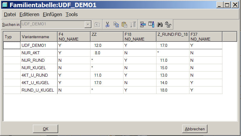

Hallo Pro_Blem,
ich bin mir nicht sicher, ob ich Ihr Pro_Blem im vollen Umfang verstanden habe, aber bzgl. des Mehrfacheinbaus von UDFn gilt es einiges zu beachten. Zunächst ist mir aber Ihr Ein-/Ausblenden unklar. Ich vermute, dass Sie KEe oder Gruppen bei der Erstellung der UDF-Familientablle ausgewählt haben?
Wenn Ja, dann hat das Ganze nichts mit Ein-/Ausblenden zu tun, sondern vielmehr mit Unterdrücken, d. h. die KEe oder Gruppen, die per Familientabelleninstanz nicht aktiviert sind, werden überhaupt nicht erstellt; sie sind im neuen Modell überhaupt nicht existent. Daher sind Familientabllen im UDF sehr pro/blematisch. Sie können beispielweise nicht mehr (bzw. nur mit größerem Aufwand) nachträglich in eine andere Instanz geändert werden.
Ich habe meine gesamten DesignTOOLS auf UDFs aufgebaut und dabei einiges an Lehrgeld gezahlt. Familientabellen in UDFs schließe ich mittlerweile für meine Bibliothek kategorisch aus, da das von mir verfolgte Konzept der vollständigen Editierbarkeit aus dem oben genannten Grund nicht gegeben ist.
  • Zum Problem des Mehrfacheinbaus eines UDFs bei variablen Größen:
    In Pro/E müssen jeder Parameter und jedes Maß immer eindeutig definiert sein. D. h. es darf für den Mehrfacheinbau eines UDFs kein einziger Parameter zur Größensteuerung verwendet werden. Das Ganze funktioniert nur mit variablen Bemaßungen, da diese beim Mehrfacheinbau eindeutig, mit einer automatisch neu vergebenen Nummer, identifiziert werden.
    Noch eine Anmerkung:
    Das Verschieben ins Nirwana von aktuell nicht benötigten KEe ist nicht ungefährlich, da man bei einem UDF ja nie weiß, wo und von wem es angewendet wird. Wenn jetzt zufällig in einer Konstruktion dort, wo beispielswiese eine Nut hin geschoben wird, bereits Volumen existiert, wird dort eben die Nut durchgezogen, was für den unwisswenden Nutzer recht unangenehm ist, oder er im schlimmsten Fall gar nicht merkt.
    Übrigens kann man sich so etwas auch im positiven Sinne zu Nutze machen. Das Bild zeigt eine Ritzelwellenverzahnung aus den DesignTOOLS. Hier wird das Prinzip genutzt, um den Fräserauslauf bei der Verzahnungsherstellung mit in das Modell zu integrieren. Das Ganze funktioniert so auch dann, wenn die Ritzelwelle an einen vorhandenen Wellenabsatz angefügt wird. Der Anwender sieht nur das Ergebnis (die Nut), erstellt wird aber die gesamte grüne Schnittkontur.

    Wyndorps
    Beiträge: 4586
    Registriert: 21.07.2005
    erstellt am: 02. Mai. 2007 12:45    Editieren oder löschen Sie diesen Beitrag!  <-- editieren / zitieren -->   Antwort mit Zitat in Fett Antwort mit kursivem Zitat    Unities abgeben: 1 Unity (wenig hilfreich, aber dennoch)2 Unities3 Unities4 Unities5 Unities6 Unities7 Unities8 Unities9 Unities10 Unities Nur für Pro_Blem 10 Unities + Antwort hilfreich
    Original erstellt von Pro_Blem:
    Das kann ich so nicht bestätigen! Ich habe mein UDF (das Generische)zweimal abhängig in zwei verschiedenen Größen in mein Test-Teil eingesetzt und habe auch eine Familientabelle erstellt, wo alle möglichen Kombinationen daraus hervorgehen ... und es hat funktioniert!
    Doch, das stimmt trotzdem.
    Gucken Sie sich einmal die Symbolnamen der Maße an. Die heißen unterschiedlich (z.B. d170 und d230 in den beiden eingebauten UDF)
    Beim Einbau derselben Komponente werden die Maße automatisch umbenannt. Wenn Sie dagegen eine Parameter (A)verwendet hätten, wäre dieser in beiden Modellen identisch und auch wertmäßig gleich geblieben.
    Werden dann noch Teile des UDF beim Einbau unterdrückt, so können diese nicht mehr nachträglich am selben eingebauten UDF zurückgeholt werden, da diese darin gar nicht vorhanden sind. Das meinte ich mit vollständiger Editierbarkeit.
    Es kann höchstens sein, dass bei abhängigen UDFs der Rückgriff auf die gesamte Ursprungsdefinition möglich ist (würde mich aber wundern). Das weiß ich jetzt nicht, da ich diese aus anderen Gründen grundsätzlich nicht verwende, wäre aber interesssant zu testen.
    Ich würde mir Ihr UDF gerne einmal daraufhin ansehen. Falls es keine schutzrechtlichen Bedenken gibt, können Sie es mir per PM einmal zuschicken.

    erstellt am: 02. Mai. 2007 13:25    Editieren oder löschen Sie diesen Beitrag!  <-- editieren / zitieren -->   Antwort mit Zitat in Fett Antwort mit kursivem Zitat    Unities abgeben: 1 Unity (wenig hilfreich, aber dennoch)2 Unities3 Unities4 Unities5 Unities6 Unities7 Unities8 Unities9 Unities10 Unities Nur für Pro_Blem 10 Unities + Antwort hilfreich
    Parameter sind auch in UDF-Varianten zur Steuerung verwendbar, nur muß man den Parameter als KE-Parameter definieren+
    bei der UDF-Definition diesen Parameter nicht mit #var_Parameter zur UDF-Tabelle hinzufügen,
    sondern mit
    #Familientabelle #Spalte_hinzu #Parameter
    KE wählen+ Parameter wählen.

    UDF_FAM_TAB.zip
    Also, das mit den UDF ist nicht so einfach. Hier der Versuch, dass wenigstens ansatzweise an einem Beispiel zu erklären. Selbstverständlich sind dabei nicht alle Möglichkeiten abgedeckt, aber doch einige. Man braucht aber etwas Zeit um das nachzuvollziehen.
    UDF_DEMO_01.PRT: Ursprungsdefinition des UDF
    UDF_DEMO_01.GPH: das UDF selber
    OLM.PRT: Anwendungsbeispiel des UDF
    I. Das UDF_DEMO1 enthält folgende Merkmale:
    Zunächst Profil1 (4KT-Loch):
    1. DTM7 liegt unter einem maßlichen Abstand von 10mm zur Stirnfläche des Absatzes
    2. Das Maß wurde symbolisch in „xx“ umbenannt (zu erkennen bei #Editieren und dann #Info #Bemaßungen wechseln)
    3. Winkelebene DTM8 liegt analog unter einem Maßwinkel „nwi“.
    4. Die Tiefe von Profil1 (Quadratloch) wird über eine KE-Beziehung mit der Kantenlänge des 4KT gleichgesetzt, die ihrerseits ein Maß mit dem Namen „aa“ ist. (Festzustellen über #Tools, #Beziehungen, #Suchen in: KE, Proifl1 wählen)
    Diese  Maße (xx, nwi, aa) werden bei der UDF-Erstellung als variable Bemaßung gewählt.
    5. Winkel und Anzahl des Musters von Profil1 werden über eine KE-Beziehung gesteuert, die auf einen Bauteilparameter zz zugreifen: d40=360/zz und p43=zz (Festzustellen über: #Tools, #Beziehungen, #Suchen in: KE, Muster1 von Proifl1 wählen).
    Nun zum Profil 2 (Stengel):
    6. Hier wird ebenfalls eine KE-Beziehung für die Tiefe verwendet, aber ohne Umbenennen des Maßes (d45= d46).
    7. Das Maß d46 wird später ebenfalls als variable Bemaßung definiert und mit dem Abfragewert „dd“ versehen.
    8. Am Muster 2 von Profil2 ist ein KE-Parameter „z_rund“ definiert und auf den Wert 17 gesetzt (Festzustellen über #Tools, #Parameter, #Suchen in: KE, Muster2 von Proifl2 wählen)
    Nun zum Profil3 (Kugel)
    9. Hier wurde jetzt einmal eine Skizzenbeziehung gewählt, um die Höhenlage der Kugel in das Verhältnis zu ihrem Durchmesser zu setzen (zu finden unter: #Tools, #Beziehungen, #Suchen in: Schnitt, Drehen2 wählen)
    10. Die Musteranzahl und –winkel werden hier aus der Musteranzahl des Stengels ermittelt und auf den halben Wert berechnet. Dazu muss auf den KE-Parameter von außerhalb des KEs zugegriffen werden. Das erfolgt in der KE-Beziehung des Musters mit:
      d69=2*360/z_rund:FID_2167
      p72=z_rund:FID_2167/2
    FID_2167 verweist dabei auf das KE mit der Identnummer 2167, also das vorangegangene Muster
    II UDF- erstellen
    1. UDF-erzeugen mit Namen „udf_demo1“, unabhängig, „Referenzteil einschließen“ NEIN
    2. KE-Auswahl: DTM7 bis Ende
    3. Abfragen: Stirnfläche, Zylinderfläche, Querschnittsfläche (jeweils nur EINZELN)
    4. Variable Bem: (Es werden alle Maße angezeigt, was etwas unübersichlich ist. Daher Bildaufbau aktualisieren und dann Maße KE-weise auswählen) xx, nwi, aa, d46
    5. Bemaßungs-Abfragen: xx,nwi,aa, dd
    6. Familientabelle des UDF definieren:
    a. Spalten hinzu: KE Muster 1 von Profil 1
    b. Parameter hinzu: Suchen in: Teil => zz
    c. Spalten hinzu: KE Muster 2 von Profil 2
    d. Parameter hinzu: Suchen in : KE : Muster2 von Profil2 => z_rund
    7. Tabelleninstanzen erzeugen (Die Tabelle habe ich als Bild angefügt)!
    III UDF anwenden
    1. Einbau der Variante NUR_4KT bei xx=10
    Das Ergebnis zeigt die gewünschte An**********r 12 4KT-Bohrungen. Schaut man aber in den Parametern und Beziehungen nach, gibt es keinen mathematischen Zusammenhang zu einem Parameter zz mehr. Es ist lediglich der Wert des Teil-Parameters des UDF-Originals übernommen worden.
    2. Einbau der Variante NUR_RUND bei xx=20
    Der KE-Parameter z_rund wurde mit dem gewünschten Wert 11 übernommen und auch die Beziehungen wurden gesetzt.
    3. Einbau der Variante NUR_KUGEL bei xx=30
    Es wurde ohne Fehlermeldung keine Kugel erstellt. Grund ist das Fehlen der Definition über die Musteranzahl, da diese an dem Stengel definiert wurde.
    4. Einbau der Variante 4KT_U_RUND bei xx=40
    Es wurden wieder nur die 12 4KT-Löcher nach der Original-Parameterdefintion erstellt. Allerdings wurden die nach Familientabelle gewünschten Stengel entsprechend mit der Anzahl 13 erstellt.
    5. Einbau der Variante 4KT_U_KUGEL bei xx=50
    Es werden wie gehabt die 12 4KT-Elemente erzeugt und 8 Kugeln. Hier ist aber ein Fehler zu verzeichnen, denn den Kugeln fehlt der Bezug auf die Musterzahl. Warum hier jetzt die 8 Elemente gewählt wurden, weiß ich auch nicht, aber die KE-Beziehnung des Musters weißt eine Fehlermeldung bzgl. des fehlenden KE-Parameters aus.
    6. Einbau der Variante RUND_U_KUGEL bei xx=60
    Hier werden wie gewünscht 18 Stengel und die Hälfte (9) Kugeln erzeugt. Alle Berechnungen und Parameterverweise funktionieren.
    OK, war doch ganz einfach, oder?
