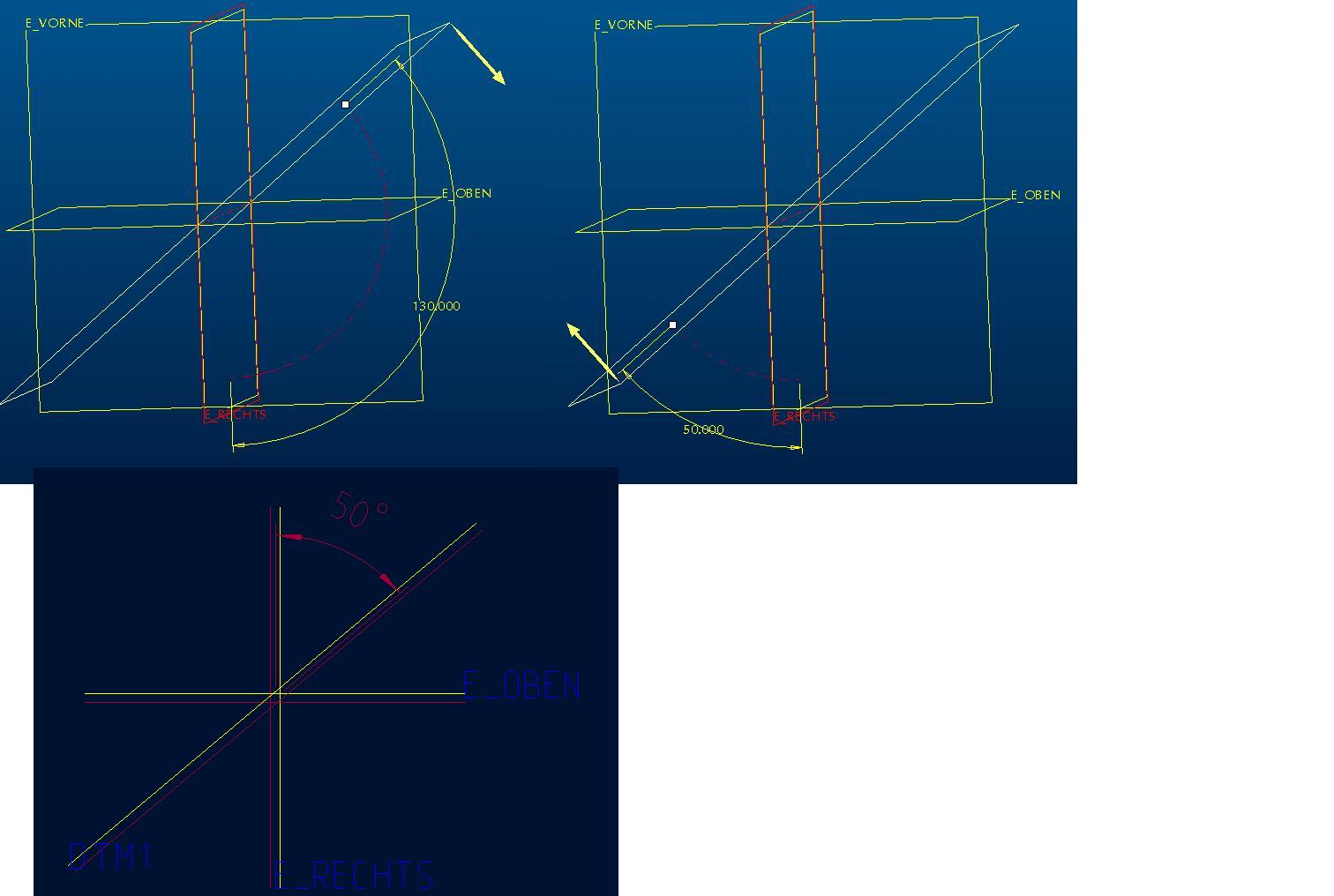

ich habe eine Ebene durch eine Achse und im Winkel zur senkrechten Hauptebene erzeugt. Das Winkelmaß wird von unten erzeugt.
Gibt es irgendeine Möglichkeit, dieses Maß von oben zeigen zu lassen?
Ich meine, ich habe das schon mal gesehen, daß es geht...!???
Sonja
(im Bild ist in pink gezeigt, wie es aussehen soll!)

Tipp:
Winkel -(180-alpha) in Deinem Fall: -59 eingeben?

Hallo Baste, darum geht es nicht, ich brauche das Winkelmaß von oben auch für die Zeichnung, und ich darf Maße nur zeigen lassen, nicht selbst erzeugen. Einzige Möglichkeit ist, eine weitere Ebene zu erzeugen mit vertauschter Richtung, aber ich will auch keine Extra-KEs erzeugen, nur um ein Maß darzustellen.
Irgendwie ging das doch während der Ebenenerzeugung...

Ich habs mal ausprobiert:
- Die senkrechte Richtung der Referenzebene (in Deinem Bild rot)umschalten
- danach hat er das Maß um 180° gedreht angezeigt
- dann die Ebene umdefinieren und ein Minuszeichen vor das Maß gestellt.
- Das Maß wird so wie gewünscht, aber ohne Minuszeichen dargestellt, geht man nochmal auf Umdefinieren, ist auch da kein Minuszeichen mehr zu sehen (geht ja auch nicht)
So hat es zumindest bei mir funktioniert, ob das generell so ist, müsste man ausprobieren.

Also, wenn ich bei der Ebenen-Erzeugung als Winkelmaß minusWert eingebe, mach er das, was ich meine, dass Du willst -er trägt das Maß gegen der Referenz-Ebenen-Orientierung an

Wenn die Referenzebene Deine Hauptebene ist, dann kannst Du sie natürlich nicht richtungsmäßig ändern.
Habs bei der Ebenenerstellung der Winkelebene ausprobiert - hat leider keine Wirkung.

Umweg einfach eine neue Ebene durch die Hauptebene und die Seite umschalten und diese neue Ebene als Ausgangspunkt benutzen
(On the Fly Ebene)

Der Tipp von Pro_Blem ist schon in Ordnung.
Wenn Du -59 statt 121 eingibst springt der Winkel um und in der Zeichnung kannst Du den richtigen Winkel zeigen.
Hab mal ein Bild angehängt..
