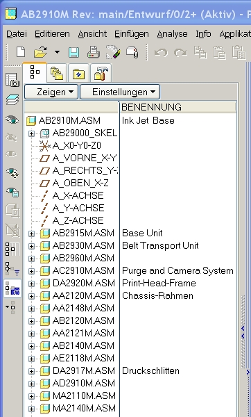

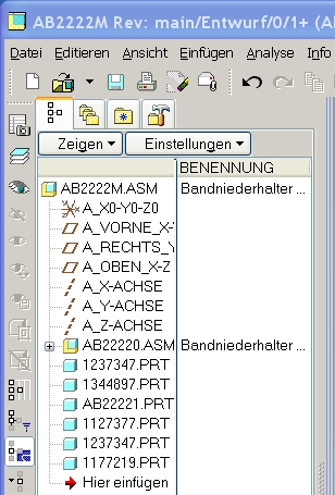

wir verwenden in der Baugruppenumgebung im Modellbaum eine zusätzliche Spalte mit der Benennung des Bauteiles oder der Baugruppe, da der Dateiname immer eine Nummernfolge ist. Beim Arbeiten mit vereinfachten Darstellungen wird die Benennung der Komponenten die in der vereinfachten Darstellung ausgeschlossen sind nicht mehr angezeigt. (siehe Bild) Beim Umdefinieren der vereinfachten Darstellung ist das sehr lästig, wenn jemand nicht weiß, was sich hinter der Nummer verbirgt.
Wer kennt Abhilfe zu diesem Thema?
Gruß Martin

... dein beschriebenes verhalten kann ich in der m220 von der wifi2 erstmal bei teilen nicht bestaetigen, sprich die benennung oder jeder andere parameter wird angezeigt...

hast du die ausgeschlossenen Teile aus dem Arbeitsspeicher entfernt?
Wir verwenden die M200

woher sollte Prö denn den Namen/Bezeichnung kennen, wenn dieser nur Bestandteil der gerade nicht dargestellten Teilen/Baugruppen ist?!
Es wird auch in SReps nur das ausgewertet, was geladen ist... Einen Umweg weiss ich leider auch nicht.

... richtig, die teile sind dann noch im arbeitsspeicher. meistens erzeugen wir v. d. in der master darstellung. wenn die teile entladen werden, geht die information aus den parametern floeten. kalle hat das schon richtig beschrieben, denn man muss die dateien ja nicht mehr auf platte haben!

Versuch' mal die config Option "read_parameters_of_excluded" auf "yes".
Dann werden auch die Parameter der ausgeschlossenen Komponenten gelesen, so wie's bis 2001 war.
Sollte zumindest mit WF3 gehen.

Hallo Manuel,
herzlichen Dank für diesen Hinweis.
Funktioniert auch in Pro/E Wf2 wunderbar.
