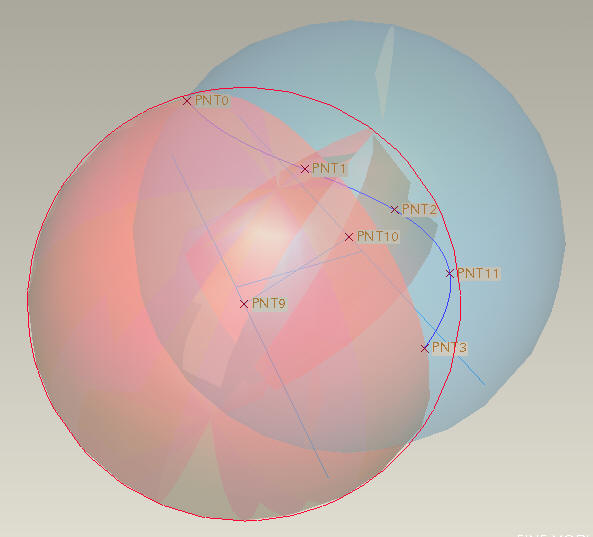

Hi Leute,
ich habe ein Problem mit der Umsetzung eines Analyse-KEs. Ich muß das Teil eines Kunden in ein Volumenmodell übertragen, von dem es nur eine 2D Zeichnung gibt. Also "einfaches" nachmodellieren. Um das Problem zu vereinfachen, ein kleiner Überblick. Ich habe 3 Kurven, zwei auf XZ, planare Kurven aber nicht parallel zu den Hauptachsen, eine weitere, räumliche Kurve, ist das Ergbnis einer Verschneidung zweier anderer Kurven.
Ich muß einen Querschnitt platzieren und dafür eine Ebene erzeugen die durch 3 Punkte geht. Die Punkte liegen wie gesagt auf den Kurven, je einer auf einer Kurve. Bedingung ist das die beiden Punkte, die jeweils auf einer Kurven in XZ liegen, exakt 14mm von einander entfernt liegen, für den dritten Punkt auf der räumlichen Kurve ist dein Abstand von 28mm vorgesehen.
Es gibt nur eine Position auf den 3 Kurven die die beiden Bedingungen gleichzeitig erfüllt und die muss ich finden. Im Moment bin ich ziemlich ratlos wie ich das umsetzen soll. Vielleicht kann einer von euch mir auf die Sprünge helfen.
Thx und Gruß, Michael

erstellt am: 25. Feb. 2007 09:46    Editieren oder löschen Sie diesen Beitrag!  <-- editieren / zitieren -->   Antwort mit Zitat in Fett Antwort mit kursivem Zitat    Unities abgeben: 1 Unity (wenig hilfreich, aber dennoch)2 Unities3 Unities4 Unities5 Unities6 Unities7 Unities8 Unities9 Unities10 Unities
Hier ein kleines Bildchen das die Situation darstellt.
Die 3 Kurven rechts liegen alle auf einer Ebene. Die dunkelblaue ist durch die Verschneidung der beiden grünen entstanden. Das Maß 28 soll zwischen den Punkten PNT0 und PNT1, das Maß 14 zwischen PNT1 und PNT2 sein. Die Punkte sind relativ zum Kurvenende platziert.
Lässt sich die Lage der Punkte auf den Kurven überhaupt mit einem Analyse-KE soweit manipulieren, das das Maß 28 und 14 eingehalten werden kann?

erstellt am: 25. Feb. 2007 09:50    Editieren oder löschen Sie diesen Beitrag!  <-- editieren / zitieren -->   Antwort mit Zitat in Fett Antwort mit kursivem Zitat    Unities abgeben: 1 Unity (wenig hilfreich, aber dennoch)2 Unities3 Unities4 Unities5 Unities6 Unities7 Unities8 Unities9 Unities10 Unities Nur für Schnitzel_mit_Pommes 10 Unities + Antwort hilfreich
Das Hauptproblem ist, den ersten Punkt zu setzen, von dem die beiden anderen abhängen. Eine eindeutige geometrische Lösung ist sicher möglich. Das grosse ABER ist, wie liegen die beiden planaren und die räumliche Kurve im Raum? Wenn ich darüber nachdenke ist es letztlich egal, ob es "flache" Kurven oder "krumme" Kurven sind. Sie liegen alle irgendwie im Raum. Daraus folgt, ohne eine weitere goemetrische Bedingung ist es ziemlich sicher, mit normalen "Bordmitteln" nicht zum Ziel zu kommen.
In wie weit das Analyse-KE helfen kann, weis ich nicht. Hab es bisher selber nicht verwendet.
Wenn möglich häng Dein Teil mal an, aber eine Antwort oder Lösung gibt es vsl. nicht vor Mittwoch den 28.2.

Ohne zu wissen, wie die Kurven jetzt genau im Raum liegen mal so ein kleines Gedankenspiel: Ein Kreis ist bekanntlich die Summe aller Punkte, welche vom Mittelpunkt M den Abstand R (=Radius) haben. Räumlich gesprochen wäre ein Kreis dann einfach eine Kugel, oder? So könnte man ja mal mit einfachen Mitteln die Punkte - ausgehend von PNT1 - bestimmen (Punkte sind Schnittpunkte der Kurven und der Kugelflächen um PNT1). Von den drei Punkten aus ist es dann nur noch ein kurzer Weg zur Ebene.
Die Frage welche bleibt ist die, ob es für die zu erzeugende Ebene noch weitere Randbedingungen gibt wie z.B. Winkel zu einer anderen Ebene oder der Abstand zwischen PNT0 und PNT2 ist auch noch angegeben?

Eine weitere Randbedingung wäre, das der Querschnitt senkrecht zur Ebene mit den 3 Kurven steht.

Auch mit der weiteren Information der räumlichen Lage gibt es trotz Verwendung von Kugelschalen (als Fläche (lieb ich)) immer noch beliebig viele Lösungen. Ausser man setzt den ersten Punkt beliebig auf eine Kurve. Den ersten Punkt willkürlich zu setzen muss "SmP" wissen ob das zielführend ist. Dann gibt es nur eine Lösung.
Muss morgen an der Kiste mal tüfteln wie das aussehen könnte.

Wenn ich das Problem richtig verstanden habe, dann liegen die 3 Punkte auf einer Ebene die senkrecht zu den Ebenen liegt auf denen wiederum die Kurven liegen.
Das bedeutet, es ist ausreichend den Abstand zweier Punkte zueinander zu bestimmen.
Das heißt: Wir können uns eine Ebene im Raum erzeugen, die senkrecht zu den Kurvenebenen liegt - und machen diese zweckmäßiger Weise so tief, dass der Abstand der Punkte sicher kleiner als gefordert ist.
Dann erzeugen wir 2 Punkte in der Durchdringung von erzeugter Ebene und zwei Kurven.
Den Abstand dieser Punkte messen wir mit einem Messelement (PA_ABST)
Dann erzeugen wir uns einen Parameter (EBENE), der die Lage der Ebene in der Höhe definiert.
Dann eine Beziehung:
ABST_PA = ABST_ME:FID_ABST_KE
IF ABST_PA < 800
EBENE = EBENE + 5
ENDIF
d75 = EBENE
In meinem Fall möchte ich einen Punktabstand von 800
Und so nähern wir uns mit jedem Regenerieren um den Inkrement 5 (kann dann kleiner gesetzt werden) dem Ziel an.
Zugegeben ein Bauchaufzug – ab was besseres fällt mir vorerst nicht ein.
mfg HP

Die kurze Forschung ergab:
Ohne genauere Rahmenbedingungen ist so gut wie unmöglich eine eindeutige Lösung zu finden.
Im Bild mein Experimentalteil mit 2 "geraden" Kurven und einem Spline im Raum.
Das Kreuz zw. den geraden Kurven ist der Bereich des konstanten Abstand zw. den beiden. Also hier nicht eindeutig bestimmbar.
Deshalb auf eine Extremlage in PNT9 und 10 je eine Flächenkugel mit Abstand "2" erzeugt.
Wie man sieht müssen sich die beiden Schalen und die Kurve nicht zwingend treffen.
Daraus folgt, es kann eine Lösung geben, muss aber nicht (angewandter Rüd.Hoffmann).
Fazit: Wie SmP selber schrieb, Querschnitt ist das praktikabelste.
