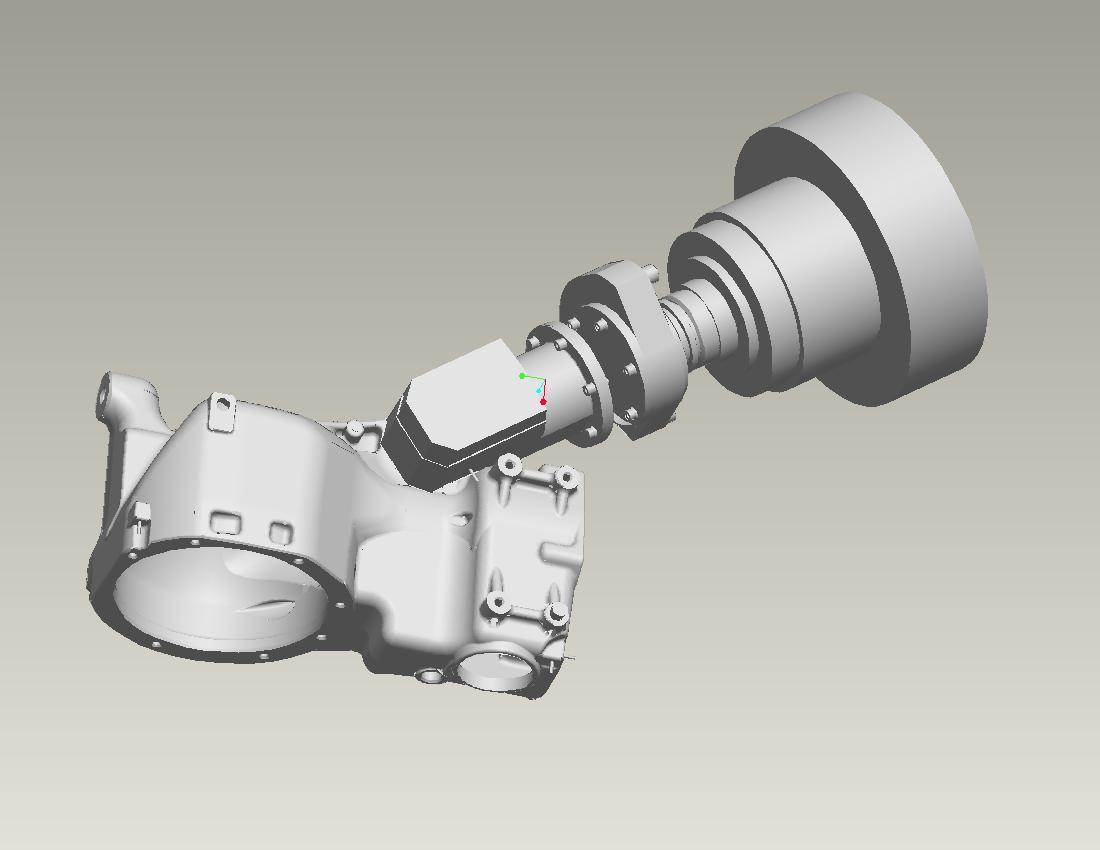

ich hab ein kleines Problem.
Ich hab von einem Kunden eine "IGES" Datei bekommen.
In dieser Datei würde ich gern das Kundenwerkstück von meinem Werkzeug abziehen.
Wenn ich über die Funktion Editieren/ Komponentenoperation/ Auschschneiden gehe, bekomm ich immer den gleichen Fehler:
"KE abgebrochen; Geometrie überlappte."
an was kann das liegen!?
Danke für eure Hilfe...
Felix

erstellt am: 21. Feb. 2007 08:07    Editieren oder löschen Sie diesen Beitrag!  <-- editieren / zitieren -->   Antwort mit Zitat in Fett Antwort mit kursivem Zitat    Unities abgeben: 1 Unity (wenig hilfreich, aber dennoch)2 Unities3 Unities4 Unities5 Unities6 Unities7 Unities8 Unities9 Unities10 Unities
Ich hab jetzt mal ein Bild Hochgeladen...
ich will das Werkstück von meinem Winkelkopf abziehen.

Mach es nicht über die Komponentenoperation.
Mach es über #Einfügen#Gemeinsam benutzte Daten#Auschnitt aus anderem Modell. Aber auch hier darauf achten, das die Genauigkeit beider Teile, absolut in etwa identisch ist.

... wuerde mich auch interessieren, kenne die problematik auch bei einfachen matschnitts an importieren teilen, auch wenn sie zu volumen erfolgreich konvertiert wurden!
... leider ist dies anhand des bildes nicht zu erkennen!

Hallo Felix und Hagen,
ich kenne das Problem auch. Das hängt oft an geometrischen Ungenauigkeiten, die zwar ein Volumen zulassen, bei näherer Betrachtung aber recht haarsträubend aussehen. Manchmal hilft die Suche nach kurzen Kanten.

Hallo felix21
Versuchs mal mit einer Flächenkopie des Winkelkopfs:
- Kundenteil aktivieren
- Flächen im Durchdringunsbereich Copie/Paste
- Darauf achten, dass die kopierte Fläche komplett aus dem Durchdringungsbereich ragt
Fläche mit Fächenersatz-KE wegschneiden
Nur mal so als Idee!

Hallo Felix,
erstmal schönen Gruß an Simon.
Das Problem ist tatsächlich die Genauigkeit.
Mach mal folgendes:
Nicht einfach das Kundenteil öffnen, sondern in ein neues Teil importieren: Du erzeugst mit Deinem Startteil ein neues leeres Teil. Dann sagst Du #Einfügen #gemeinsam genutzte Daten #aus Datei. Einfach auf Standard platzieren.
Dieses neue Teil baust Du nun in die Baugruppe ein. Dann sollten auch die Genauigkeiten überein stimmen.
Die Genauigkeit findest Du übrigens unter #Editieren #Einstellungen #Genauigkeit
Noch eine Möglichkeit:
Du baust in die Baugruppe ein neues leeres Teil ein. Dann aktivierst Du dieses neue Teil und erzeugst Dir eine KopieGeometrie, indem Du die Körperflächen des importierten Teiles wählst. Anschließend daraus ein Volumen erzeugen und noch mal das ganze mit dem Ausschneiden versuchen.
