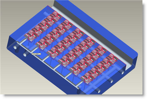

Hallo CAD Gemeinde,
ich habe einen Einsatz (Bild) in dem eine Verschmelzungsgeometrie durch Mustern vervielfältigt wurde. Da die Geometrie recht Vielflächig ist - und unsere Hardware sicherlich nichtmehr dem aktuellen Stand der Technik entspricht, kommt es beim Überfahren der Geometrie immer zum "Highlighten" der Konturen und damit zu einem Zwangsstop, bis dieser Vorgang beendet ist.
Zwar kann ich über Filter das einigermassen verhindern, aber die Vorhaltezeit ist gering und entspricht ja auch nicht immer dem Element, welches ich gerade bearbeiten will.
Daher meine Frage: Gibt es eine Möglichkeit, alle Musterelemente auszublenden, bis auf das generische? Es sollte so sein, das zwar das bemusterte Element quasi als "Absichtsvorlage" sichtbar bleibt, aber Klone ausgeblendet sind.
Wenn ich die (5) Musterelemente einzeln unterdrücke, ist leider alles weg. Gibt es einen einfachen Weg?
Besten Dank schon mal.
Berla

... tja da kenne ich speziell erstmal nix,
aber mal ehrlich, fuer dein performanceproblem gibt es doch die vereinfachten darstellungen, stile und zonen, ist da denn nichts dabei? aus performencegruenden zu unterdruecken (auch wenn es geht) ist immer eine kritische sache, oft wird nicht wieder zurück geholt!

Schalte doch die vorauswahl aus, dann ist wenigstens das "Highlighten" weg.

du kannst dir eine Kopie erstellen, die nur das generische KE enthält. Dann steuerst du über Pro/Programm die Darstellung jeweils der Musterung und der Kopie.

Original erstellt von COMPUTERSPACE:
... eine kopie von was?
