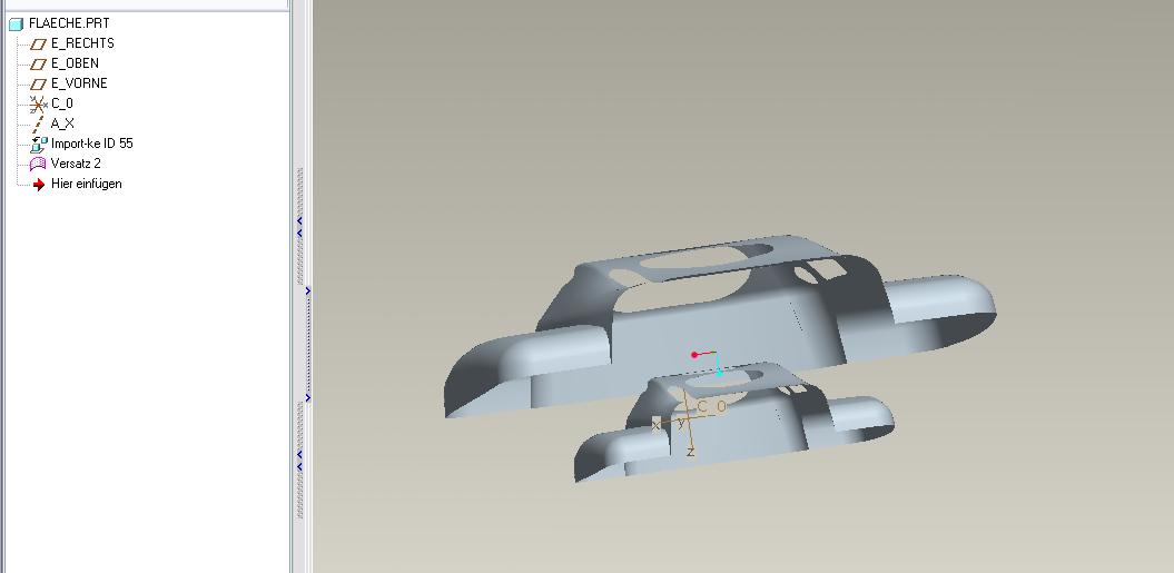

Hallo Urbanski,
was willst du mit der Versatzfläche später machen?
Reicht dir eine Versatzfläche die nicht senkrecht zu deiner eigentlichen Fläche ist???
Das sieht dann aus wie im Anhang. (Bild: Versatz)

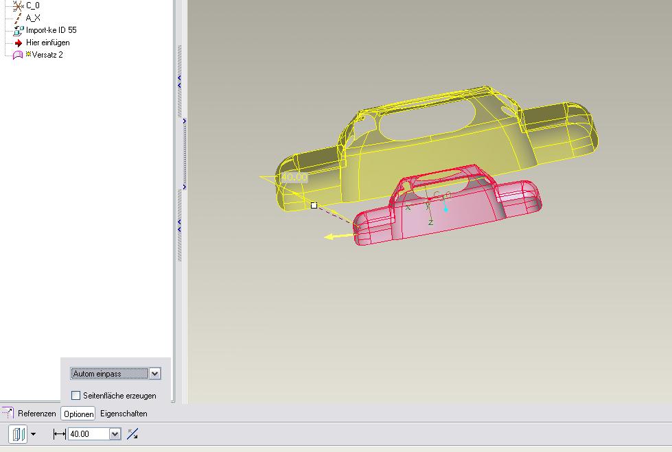

Dazu must du im Versatz-KE nur unter Optionen auf automatisch einpassen stellen. (Siehe Bild: Option_Versatz)
