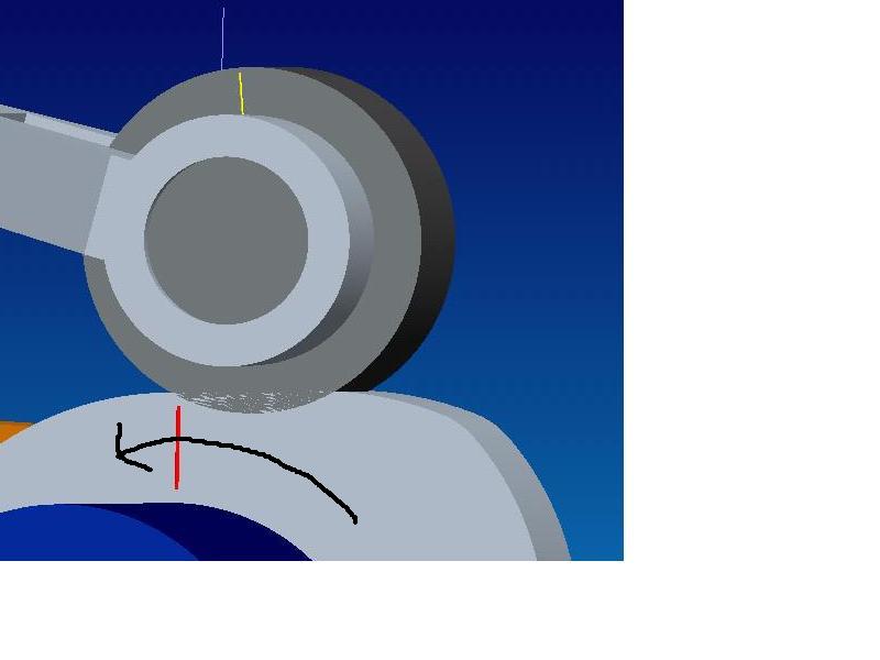

Hallo Forianer,
die Suche brachte mich nicht weiter, deswegen wende ich mich an euch.

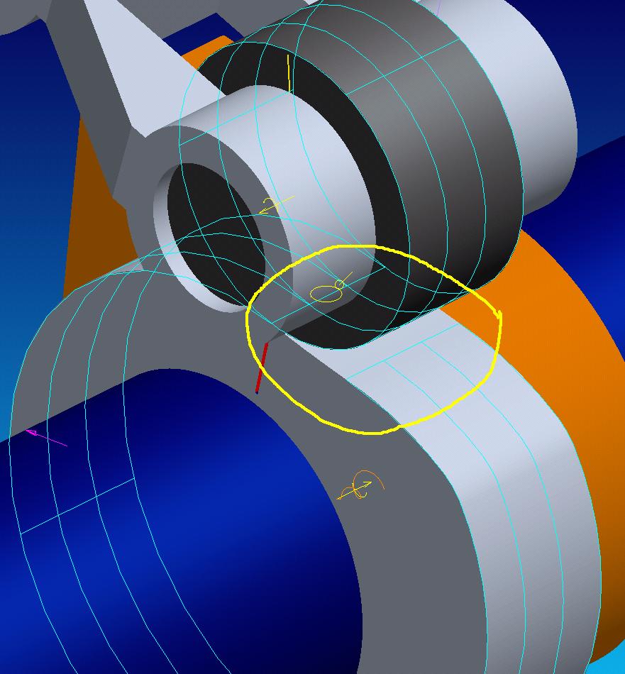

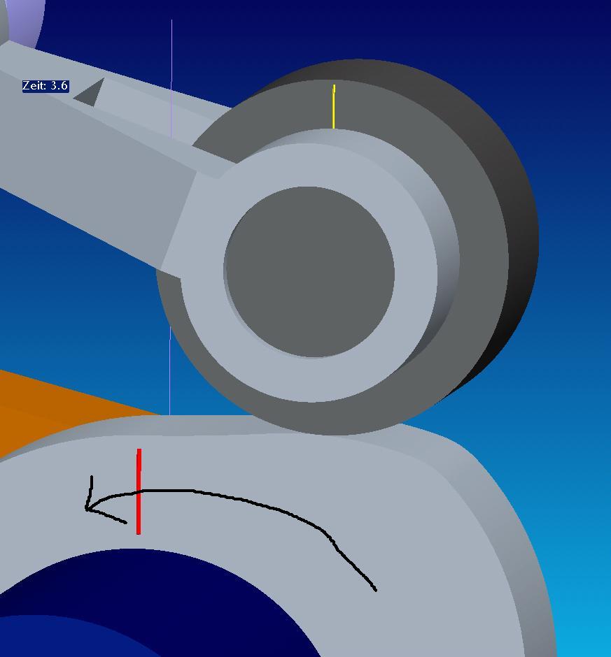

Ich habe eine Kurvenscheibe (=Nocken) auf meiner Nockenwelle, auf dem eine Rolle abrollen soll.
Es ist kein Problem die Kurvenscheine zu definieren und das Ganze zum Laufen zu bringen. Es gibt jedoch an einer Stelle eine kurzzeitige Durchdringung der Rolle mit der Nocke. Das kann und soll natürlkich nicht sein.
Beim Definieren der Kurve auf dem Nocken bleibt ein bestimmter Bereich "frei", der eigentlich als Nockenkontur markiert sein sollte (genauso wie der Rest des Nockens, siehe Bild 4).
Genau an dieser Stelle tritt dann eben auch die kurzzetige Druchdringung zwischen Rolle und Nocken auf (siehe Bilder 2, 3).
Ansonsten ist im gesamten übrigen Bereich des Nockes die Bewegung okay.
Mit dem Pfeil habe ich die Drehrichtung des Nockes dargestellt. Die Rolle wird auf den Nocken "gedrückt" und dabei verändert sich der Kontaktpunkt zwischen Rolle und Nocken.
Kennt jemand das Problem und weiss wie ich es löse?
Viele Grüße!
Phil.
erstellt am: 13. Feb. 2007 17:53    Editieren oder löschen Sie diesen Beitrag!  <-- editieren / zitieren -->   Antwort mit Zitat in Fett Antwort mit kursivem Zitat
hast Du die Flächen der Nockenscheibe einzeln gewählt?
-automatische Auswahl?
-überhaupt wählbar?
-separat wählbar?

erstellt am: 14. Feb. 2007 08:32    Editieren oder löschen Sie diesen Beitrag!  <-- editieren / zitieren -->   Antwort mit Zitat in Fett Antwort mit kursivem Zitat    Unities abgeben: 1 Unity (wenig hilfreich, aber dennoch)2 Unities3 Unities4 Unities5 Unities6 Unities7 Unities8 Unities9 Unities10 Unities
Morgen Peddersen,
ich habe
- automatische Auswahl ausprobiert
- separat die einzelnen Flächen auf der Nocke gewählt (die Kontur ist keine Kurve, sondern bestelt aus leiter kleinen Geraden, da Import aus ACAD)
- es ist alles wählbar.
Weder automatisch oder einzeln führt zum gewünschten Erfolg.
Ich dachte schon, dass das Problem daran liegt, dass sich der Berührpunkt der Rolle ändert. Aus anderen Beispielen weiss ich jedoch, dass das keine Rolel spielt.

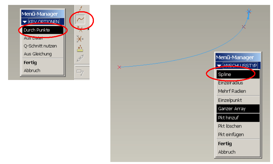

erstellt am: 14. Feb. 2007 14:32    Editieren oder löschen Sie diesen Beitrag!  <-- editieren / zitieren -->   Antwort mit Zitat in Fett Antwort mit kursivem Zitat
Original erstellt von der_mechaniker:
...die kontur ist geometrisch nicht bestimmbar.
Kurvenscheibe ohne Berücksichtigung von Bewegungsgesetzen?
Gruß aus dem Norden
Wyndorps
Beiträge: 4586
Registriert: 21.07.2005
Creo 10
Genius Tools 10.0
Windchill 12.0.2.0
erstellt am: 14. Feb. 2007 14:34    Editieren oder löschen Sie diesen Beitrag!  <-- editieren / zitieren -->   Antwort mit Zitat in Fett Antwort mit kursivem Zitat    Unities abgeben: 1 Unity (wenig hilfreich, aber dennoch)2 Unities3 Unities4 Unities5 Unities6 Unities7 Unities8 Unities9 Unities10 Unities Nur für der_mechaniker 10 Unities + Antwort hilfreich
...gibbt es die möglichleit aus diesem linienhaufen eine spline zu machen?...
Wenn mit dem Linienhaufen die ursprüngliche Punktewolke gemeint ist, dann ja (siehe Anhang).

Hallo Pro_Blem,
versuche mal, mit einer kleineren Schrittweite zu rechnen. Also mehr Einzelbilder/Zeiteinheit in der Analysedefinition einstellen.

erstellt am: 15. Feb. 2007 07:54    Editieren oder löschen Sie diesen Beitrag!  <-- editieren / zitieren -->   Antwort mit Zitat in Fett Antwort mit kursivem Zitat
Original erstellt von manuki:
Hallo Pro_Blem,
Nach den Bildern zu urteilen wird das nix bringen. Die Fläche ist nicht als 'angenommen' nach der Selktion dargestellt und wird deshalb auch nicht berücksichtigt.
