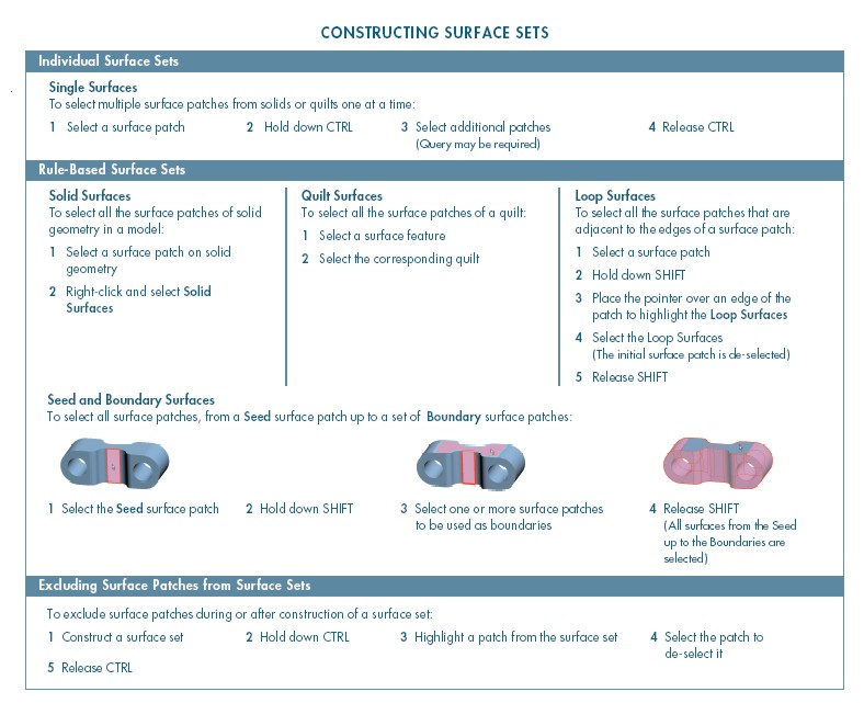

Hier noch ein Auszug aus der QuickReferenceCard als Ergänzung (bei komplexen Flächen oder vielen Patches kann man auch das altbekannte Seed&Boundary verwenden...)
Schönes WE!
