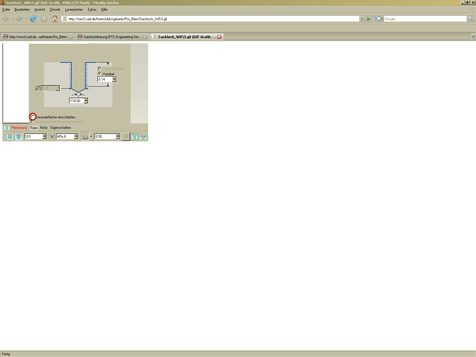

Hallo liebe Pro/E-Gemeinde!
In diesem Bereich bin ich ein relativer Neuling!
Nun versuche ich seit Tagen einen Sacklochborhung zu erstellen! Ich möchte, dass mir die Kelgelfläche sozusagend die Bohrerspitze auch dargestellt wird. ´Über die Suche habe ich nichts entsprechendes gefunden.
Kann mir jemand da den passenden Kniff geben?
Danke und Gruß
hugofix

Hallo, mit welcher ProENGINEER Version arbeitest Du ?
Bei Wildfire 2 kann man im Bohrungstool folgendes einstellen um den Kegel des Bohrers sichtbar zu machen:
Man wählt die Option Gewinde und entfernt den Haken Gewindefreiflächen einschliessen. Das Ergebnis sieht dann wie im Anhang aus. Wars das ?

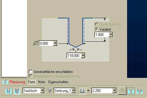

Durch das Forum hatte ich es für Gewinde gefunden, wie auch auf den Bild dargestellt. Nur ich möchte das ganze ohne Gewinde und dazu habe ich noch nichts gefunden.
Wie in meinem Profil zu lesen ist, ist es Pro/E mit Wildfire 3.
Ach klar kann ich die Bohrung selber skizzieren, dazu muss ich aber Ebenen legen usw. das wollte ich umgehen, ich dachte, dass vielleicht irgendwo es etwas versteckt ist.
Kenne es leider nur von Inventor und SolidEdge, da geht es.

... Nur ich möchte das ganze ohne Gewinde und dazu habe ich noch nichts gefunden...
Auf dem Bildchen zu sehen ist auch das NICHT ANGEWÄHLTE Kästchen "Gewindefläche einschließen"
... damit klappts auch mim Nachbarn!
(Wildfire3 ??? - ich denke da gehts genauso)

Das ist ein bisschen irreführend. Den Gewindetypen "Sackloch" gibt es nämlich nicht standardmäßig. Die Gewindetypen werden durch Tabellen definiert, die der Admin einstellt.
@hugo: Du kannst bei Standardbohrungen den Haken bei "Gewindeflächen einschließen" rausnehmen, dann hast du ein normales Sackloch. Ob du jetzt den Durchmesser ändern kannst, liegt daran, wieviel Freiheiten euch euer Admin gelassen hat.
Wenn das nicht funktioniert:
Im Bohrungsmanager kannst du eine "Gerade Bohrung" erzeugen. Wenn du dort von einfach auf skizziert wechselst, dann kannst du sie selbst skizzieren. Dafür brauchst du keine Ebenen. Einfach den Skizzierer aktivieren, eine vertikale Symmetrielinie erzeugen und die halbe Bohrung skizzieren. Positioniert wird das ganze wie ein normale Bohrung.

Ok, wenn ich die Auswahlmöglichkeiten hätte, die auf dem Bild sind, dann wäre das klar. Ich habe allerdings nur ISO, UNC und UNF und daher auch immer nur das Gewinde als Vorgabe. Ich kann die Größe der Bohrung dann nicht festlegen.
Also liegt es wohl eher an einem fehlenden tool

Nein, es liegt nicht an einem fehlenden Tool!!
Es kann sein, dass euer Admin es verhindert, dass ihr die Bohrungsdurchmesser für die Standardbohrungen ändert. (Bei uns ist das auch verhindert, aber neben M4,M6 usw. gibt es auch "Allgemein" da können wir dann alles einstellen, wie wir es wollen).
Dann kannst du es aber wie von mir oben erklärt mit der skizzierten Bohrung erledigen.
Falls dir meine Hilfe nicht reicht, dann kannst du die Pro/E-Hilfe verwenden. Da ist es sehr detailiert beschrieben.
Hilfe --> Hilfe-Center --> Modellierung von Bauteilen --> Teil --> Index --> nach Bohrung suchen --> skizzierte erzeugen
