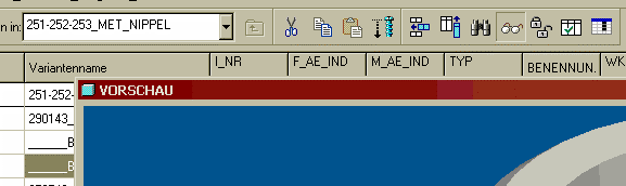

Hallo Forum
Ich bin etwas verwirrt: Mein Kollege wies mich gerade darauf hin, dass er in der Vorschau einer Familientabelle die Variante nicht zoomen könne. Daraufhin bei mir pro/biert: Geht auch nicht!
Jetzt stellt sich die Frage: Ging das überhaupt schon mal? Ich hätte jetzt auch gesagt ja, aber was hab ich verändert, damit's nicht mehr geht?
Könnte das liebenswerter Weise mal jemand für mich gegenchecken?

erstellt am: 07. Feb. 2007 15:22    Editieren oder löschen Sie diesen Beitrag!  <-- editieren / zitieren -->   Antwort mit Zitat in Fett Antwort mit kursivem Zitat    Unities abgeben: 1 Unity (wenig hilfreich, aber dennoch)2 Unities3 Unities4 Unities5 Unities6 Unities7 Unities8 Unities9 Unities10 Unities
Original erstellt von K_H_A_N:
es geht ... (gerade getestet) ... bei generischen Teilen.
Ich habe mich misverständlich ausgedrückt: T'schuldigung!
Ich meine wie im Bild: In der Famtab>Variante auswählen>auf die Brille clicken>Kommt Vorschau-Fenster:
Ich kann die Vorschau sehen, verschieben und drehen, aber nicht zoomen (mit Scrollrad) - jetzt kommts: ich kann zoomen mit STRG+MMT
Was die Optionen angeht, sehe ich da kein Problem. Ist denn die Vorschau überhaupt zu erkennen? Ich vermute mal, dass Dir die Beschleunigerdateien fehlen, aus denen wohl bei Instanzen die Vorschau gezogen wird.
Was zur Hölle sind Beschleuniger-Daten? Meinst Du die embedded pic-Infos? Die hab ich!

    erstellt am: 08. Feb. 2007 09:27    Editieren oder löschen Sie diesen Beitrag!  <-- editieren / zitieren -->   Antwort mit Zitat in Fett Antwort mit kursivem Zitat    Unities abgeben: 1 Unity (wenig hilfreich, aber dennoch)2 Unities3 Unities4 Unities5 Unities6 Unities7 Unities8 Unities9 Unities10 Unities Nur für Pro_Blem 10 Unities + Antwort hilfreich
    Hallo Baste,
    das Verhalten liegt an der Wochenversion, versuche mal die Symbolpalette zu zoomen, verhält sich identisch.
    So ist das wohl bei PTC - neue Wochenversion, neue Bugs

    erstellt am: 08. Feb. 2007 12:54    Editieren oder löschen Sie diesen Beitrag!  <-- editieren / zitieren -->   Antwort mit Zitat in Fett Antwort mit kursivem Zitat    Unities abgeben: 1 Unity (wenig hilfreich, aber dennoch)2 Unities3 Unities4 Unities5 Unities6 Unities7 Unities8 Unities9 Unities10 Unities Nur für Pro_Blem 10 Unities + Antwort hilfreich
    Tja was soll ich sagen... du musst nicht Upgraden sonder Downgraden!
    In der M220 (aktuell) geht das Scrollen nicht,
    in der M130 ging es noch...
    EDIT Die M130-Weichware läuft aber auch auf anderer Hartware /EDIT

    erstellt am: 08. Feb. 2007 15:44    Editieren oder löschen Sie diesen Beitrag!  <-- editieren / zitieren -->   Antwort mit Zitat in Fett Antwort mit kursivem Zitat    Unities abgeben: 1 Unity (wenig hilfreich, aber dennoch)2 Unities3 Unities4 Unities5 Unities6 Unities7 Unities8 Unities9 Unities10 Unities Nur für Pro_Blem 10 Unities + Antwort hilfreich
    gerade ausprobiert mit WF2 M190. Funktioniert einwandfrei.
    Also soweit zurück musst Du gar nicht ;-))

    erstellt am: 10. Feb. 2007 16:30    Editieren oder löschen Sie diesen Beitrag!  <-- editieren / zitieren -->   Antwort mit Zitat in Fett Antwort mit kursivem Zitat    Unities abgeben: 1 Unity (wenig hilfreich, aber dennoch)2 Unities3 Unities4 Unities5 Unities6 Unities7 Unities8 Unities9 Unities10 Unities
    Mahlzeit!
    In der M230 geht auch (immer-)(noch) nicht!
