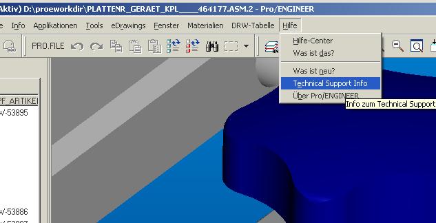

Die genaue Releasenummer von Pro/E kenne ich nicht. Wo kann ich die nachschauen?

...Die genaue Releasenummer von Pro/E kenne ich nicht. Wo kann ich die nachschauen?
Danke und Grüße
Theo[/i]
Schau mal hier
