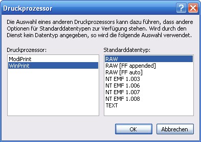

So wird es fast perfekt :-) Nur die linke und obere Rahmenlinie bekomme ich nicht. Hab in den Einstellungen ma die Testseite drucken lassen, sah vernünftig aus. Versucht habe ich auch nen Randlosdruck, hat aber auch nicht geholfen. Unter dem Reiter 'Erweitert' gibt es ne Einstellung 'Druckprozessor', hab von den aktuellen Einstellungen ma en Screenshot gemacht, vlt. liegt es ja daran.

erstellt am: 06. Feb. 2007 10:59    Editieren oder löschen Sie diesen Beitrag!  <-- editieren / zitieren -->   Antwort mit Zitat in Fett Antwort mit kursivem Zitat    Unities abgeben: 1 Unity (wenig hilfreich, aber dennoch)2 Unities3 Unities4 Unities5 Unities6 Unities7 Unities8 Unities9 Unities10 Unities Nur für Marshall Bravestarr 10 Unities + Antwort hilfreich
Das liegt an Deinem Format. Alles was genau auf der Formatgrenze liegt, wird (von einer Siete aus) geclipt.
Lösung
Linien des Formatrahmens um eine Linienstärke nach innen verschieben.
BTWBy the way (So nebenbei bemerkt): your computer has no brain, use your own

erstellt am: 08. Feb. 2007 22:24    Editieren oder löschen Sie diesen Beitrag!  <-- editieren / zitieren -->   Antwort mit Zitat in Fett Antwort mit kursivem Zitat    Unities abgeben: 1 Unity (wenig hilfreich, aber dennoch)2 Unities3 Unities4 Unities5 Unities6 Unities7 Unities8 Unities9 Unities10 Unities
So konnte das jetzt erst mit dem Rahmen testen,da ich die letzten Tage ein wenig Prüfungsstress hatte mit TM3 und Mathe3, sin aba gut gelaufen :-). Mit dem Verschieben der Linie hat nich geholfen, hab mir dann aber en kleineren Rahmen besorgt und dann lief es, also danke für den Tipp das es wohl am Rahmen liegt.
