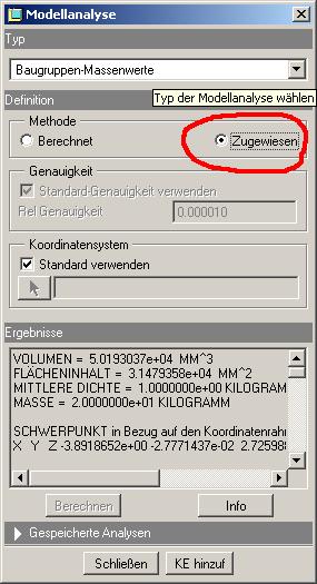

Nun habe ich schon wirklich viel probiert aber offensichtlich scheint die Berechnung von Gewichten und Schwerpunkten nicht so komfortabel vorgesehen zu sein wie ich mir das wünsche.
Bei Einzelteilen ist alles klar. Mittlerweile sehen dort meine Beziehungen so aus.
MATERIAL=material_param("CONDITION")
_MASS_TEMP=ceil(PRO_MP_MASS*100)
_DIFF_TEMP=(_MASS_TEMP-(PRO_MP_MASS*100))
IF _DIFF_TEMP <= 0.5
WEIGHT=ceil(PRO_MP_MASS,2) * WEIGHT_FACTOR + WEIGHT_ADD
ENDIF
IF _DIFF_TEMP > 0.5
WEIGHT=floor(PRO_MP_MASS,2) * WEIGHT_FACTOR + WEIGHT_ADD
ENDIF
IF PRO_MP_ALT_MASS > 0.0
PRO_MP_SOURCE="PARAMETERS"
WEIGHT=PRO_MP_ALT_MASS
ELSE
PRO_MP_SOURCE="GEOMETRY"
ENDIF
Im Benutzerparameter MATERIAL steht der Werkstoff aus dem CONDITION Feld der .mat-Datei
In WEIGHT steht das Gewicht (das auch mit Korrekturfaktoren z.B. für Blechdickentoleranzen versehen werden kann). Falls PRO_MP_ALT_MASS >0 eingegeben wird so nimmt der Parameter WEIGHT diesen Wert an.
Was ich nun aber auch mache, es gelingt nicht diesen editierten Wert in der Baugruppe darüber zur Berechnung der Gewichte heranzuziehen. Weiters würde ich mir wünschen, daß ich in einer Baugruppe (z.B. für einen Antrieb) den Wert für das Gewicht voreinstellen kann und er dann die darunter modellierten Teile nicht mehr zur Gewichtsberechnung heranzieht (z.B. Normteile zur Befestigung des Antriebs).
Wie mach man das richtig???

Massenwerte zuweisen kannst Du unter Editieren/Einstellung/Massenwerte. Bei der Modellanalyse musst Du dann den Punkt auf "zugewiesen" setzen.

Ja, das kenne ich wohl auch. Ändert man den Parameter PRO_MP_ALT_MASS so sieht man den Wert auch im Massenwerte-Dialogfenster, aber diesen bei Masse= errechneten Wert bringe ich nicht in einen Parameter.
Ich habe mir vorgestellt ich stelle in der Baugruppe die PRO_MP_SOURCE von "GEOMETRY" auf "PARAMETER" und schon wird in der PRO_MP_MASS der zugewiesene Wert der Unterbaugruppe bzw. des Teils berücksichtigt. Überall dort wo kein Wert "edtiert" wurde Wird auf die Geometrie zurückgegriffen, oder so ähnlich.
Ziel ist im Modellbaum die Spalte WEIGHT einzublenden und diese stellt die die Werte für das Gewicht so dar, egal ob die Modelle Real sind oder nicht vollständig ausmodellierte DUMMY-Modelle.
