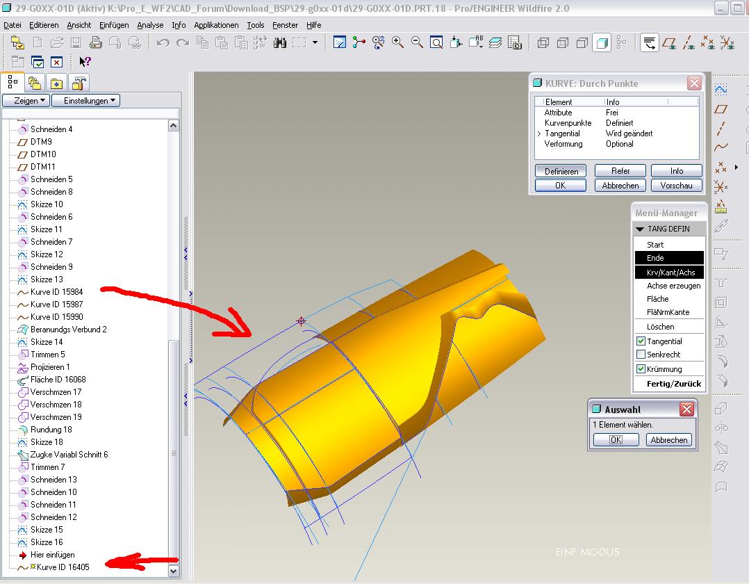

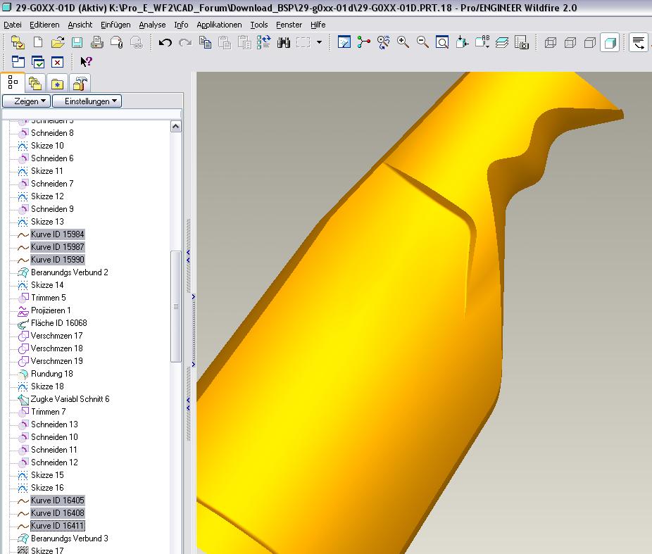

hab mal wieder ein problem  und zwar müßte ich zwei flächen glatt zu einander bekommen (siehe screenshoot und datei) habe schon einiges versuch und bekommen es nicht hin.
würde mich freuen wenn mir einer ne einfache lösung mitteilen würde.
arbeite mit wf2 erst seid dieser woche und komme trotz schulung (einführung wf2 grundkurs 1&2) nicht richtig in die sache für die flächenmodellierung.
bitte helft mir
danke
ps es handelt sich um die flächen boundary blend 2 (2nd Dir Chain4) und boundary blend 3(2nd Dir Chain1) die ohne ersichtlichen übergang vereint werden sollen.

guten abend,
im anhang das modell mit den korrigierten flächen.
du mußt die stützkurven der beiden flächen senkrecht zur DTM12 stellen und die beiden berandungsverbundflächen zu derselben ebene ebenfalls (!) senkrecht einstellen. dann gehts.

Hallo S4NDM4N!
Eine andere Möglichkeit ist das tangentiale oder krümmungsstetige Ausrichten der Steuerkurven von Berandungsverbund 3 auf die Steurkurven von Berandungsverbund 2.
(Ende Kurve16405 ausrichten auf 15984; Ende 16408 auf 15987; 16411 auf 15990)
Wie siehe Anhang.

...du mußt die stützkurven der beiden flächen senkrecht zur DTM12 stellen und die beiden berandungsverbundflächen zu derselben ebene ebenfalls (!) senkrecht einstellen. dann gehts.
Dies führt nicht zwangsläufig zu 'glatten' Flächen.
Für 'glatte' Flächen ist Krümmungsstetigkeit Voraussetzung.

ja danke das war der hinweis den ich gebraucht habe, und das mit dem baum ja ist unübersichtlich aber habe die datei übernommen und daraus dieses model abgeleitet und mußte noch einige modifikationen einbauen mal sehen ob ich später da was besser hinbekomme.
