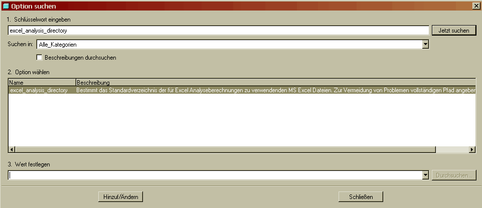

Hab kein ProE zur Hand, aber in den Optionen einfach mal unter suchen "excel" eingeben und schon hast die Option, die den Pfad festlegt.
Frage bleibt, ob eine ander exe angegeben werden kann, als "excel.exe"!?

aus der Prö-Hilfe:
So bearbeiten Sie Familientabellen mit Microsoft Excel
Familientabellen können mit Microsoft Excel editiert werden. Diese Funktion ist nur auf Windows Systemen verfügbar, auf denen Excel installiert ist.
Eine Pfadangabe zur excel.exe in den Optionen (config.pro) gibt es nicht.

@Baste:
Die Einstellung, die man auf deinem Screenshot sieht, gibt IMHO an, wo die Excel-Dateien gespeichert werden. Es gibt nicht an, wo das Programm installiert ist.

Dann nehme ich alles zurück und gebe öffentlich zu, dass ich nicht genau geguckt habe!
T'schuldigung
Baste
