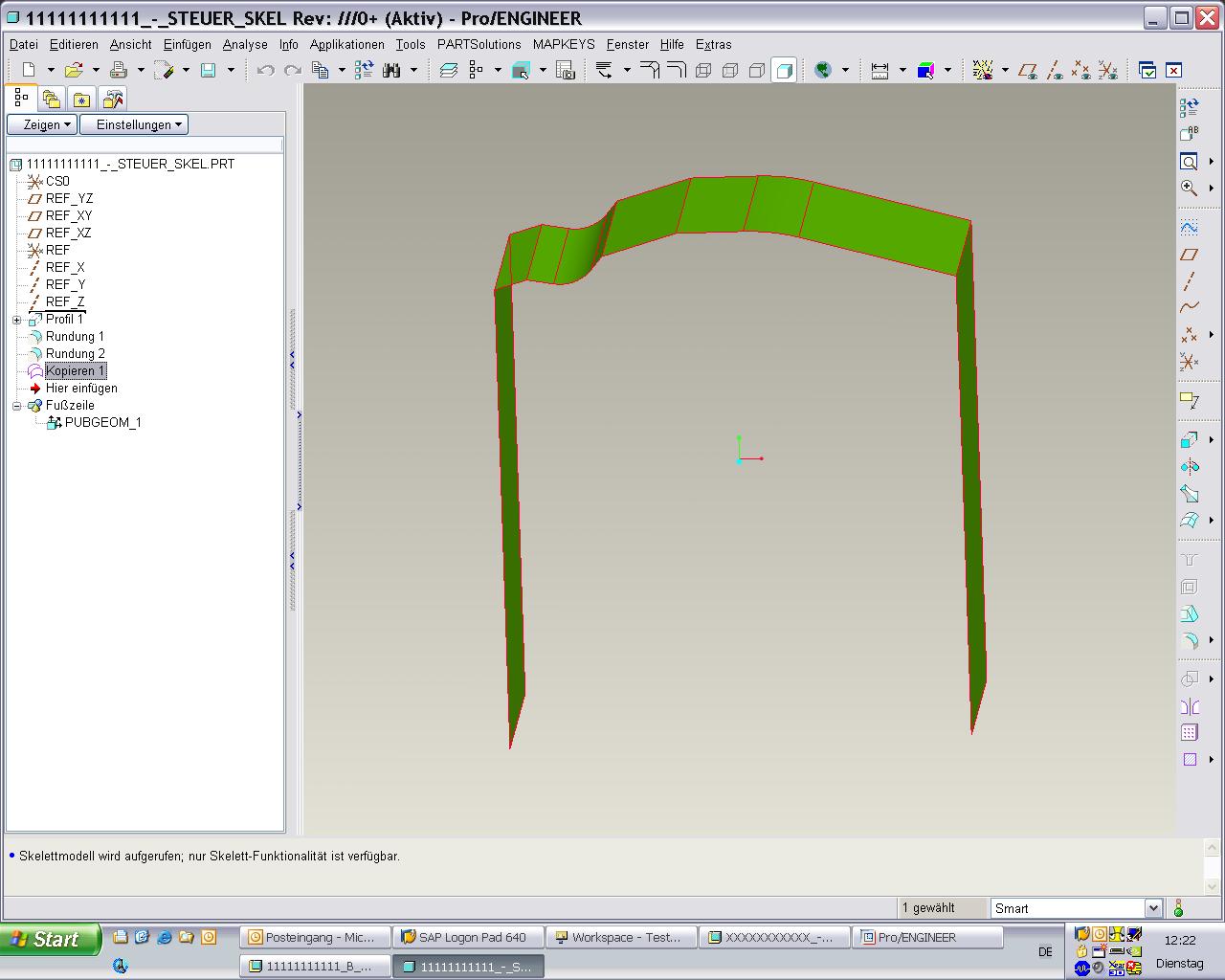

Hallo Zusammen!
Ich habe ein Skelett zur Steuerung von Bauteilkonturen erstellt.
In diesem Skelett sind eine Fläche und Rundungen. Diese werden als letztes KE in einer Flächenkopie zusammengefasst.
Diese Flächenkopie packe ich dann in ein PG in die Fußzeile.
Damit niemand etwas nach der Flächenkopie in das Skelett einfügen kann (Rundungen, Schnitt, etc.), habe ich versucht auch die Flächenkopie in die Fußzeile zu bewegen.
Dies ist mir auch gelungen, aber auf eine unorthodoxe Weise.
Vorgehen:
- Flächenkopie anwählen und LMT gedrückt halten
- verschieben der Flächenkopie im Modellbaum über erstes KE (Symbol das es nicht weiter geht erscheint)
- schnelles nach unten ziehen der Flächenkopie bis in die Fußzeile
- LMT schnell los lassen
Ist das ein Bug und wenn ja, kann ich die Flächenkopie trotzdem in der Fußzeile lassen??? (denn sie arbeitet wie gewünscht)
Gruß & Dank
Harlekin

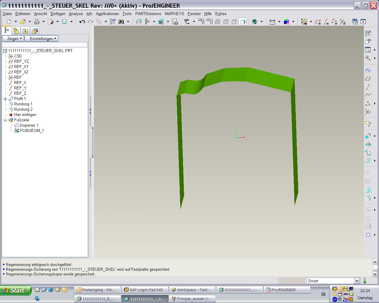

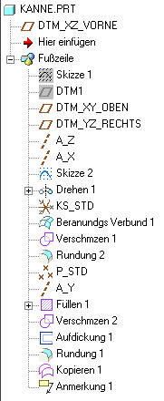

Heiliger Bim Bam!
Das Phänomen läßt sich astrein reproduzieren. Tja, Bug oder gewollt...
Sobald das Ding in der Fußzeile steht, gibt es ja auch rechte Maustaste Optionen, um es wieder rauszubekommen (Ziehen geht natürlich auch), aber die Optionen gibt es nicht, wenn die Flächenkopie noch außerhalb ist.
Kling fast nach "wir haben mal was ausprobiert, haben es aber weder ganz rausprogrammiert, noch freigeschaltet"
Nachtrag: Ich habe gerade auf diese Weise fast den kompletten Modellbaum in die Fußzeile bugsiert... sogar mehrere KEs auf einmal...

Hallo cbernuth@DENC
Das rein und raus ziehen anderer KE´s hatte ich hinbekommen
So wie es aussieht ist es also ein Bug!!!  (*schade*)
Bleib also die Frage:
Sollte ich die Flächenkopie aus der Fuszeile herausnehmen oder kann ich sie ohne bedenken drin lassen???

Mahlzeit!
Keine ANtwort auf Deine Frage, aber:
ich habs in der M220 nachvollziehen können.
Grüße, Baste
