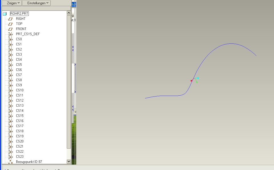

ich benötige eure Hilfe.

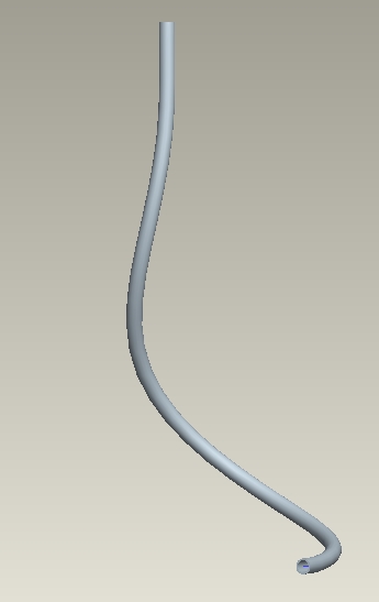

Ich habe über Punkte eine Kurve (kurve.jpg) erzeugt und versucht einen Volumenkörper (Rohr.jpg) mit Hilfe des Werkzeuges Spezial/Rohr zu erzeugen. Das Ergebnis sieht nicht besonders gut aus.
Könnt ihr mir einen Tip geben wie sich Rohr verbessern lässt?
Natürlich habe ich schon im Forum gesucht aber auch keine richtige Lösung gefunden. Vielleicht ist der Ansatz mit Spezial/Rohr schon falsch aber ich bin fast 5 Jahre aus der Übung und deshalb mit den anderen Werkzeugen (Definitionen) nicht mehr vertraut.
Prog.: WF1
Danke im Voraus.

Hallo THeyder,

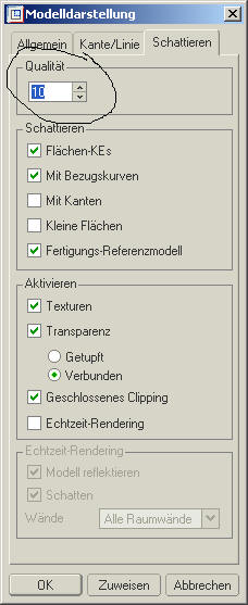

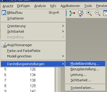

das dürfte an Deiner Grafikeinstellung liegen. Wenn Du die Schattierungsqualität hochschraubst, sollten die Knicke weg sein.
Alternativ könntest Du auch den "variabel gez. Schnitt" nehmen, brauchst dazu aber eine Skizze.
Das normale "Ziehen" mag keine Kurven, die irgendwie im Raum anfangen.
Aber das Rohr tut ja und erlaubt Dir gleich Durchmesser und Wandstärke einzugeben. Warum also nicht.

wie angegeben habe ich die Grafikeinstellung verbessert, ohne Erfolg.

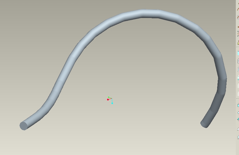

Ich habe jetzt mein Rohr mit der Funktion ZUG-KE mit variablen Schnitt erzeugen können (siehe Anhang).
>Die Funktion Spezial/Rohr habe ich jetzt verstanden zumindest was den Biegeradius betrifft. Klar, wenn ich PRO/E zwinge an jedem Knick bzw. Punkt einen Radius zu erzeugen macht es das auch. Sieht dann halt scheußlich aus. Also ist die Funktion nicht so geeignet.
>D_A  Sicher gibt es noch eine elegantere Methode als zig Koordinatensysteme (Gerade mal 23) zu erzeugen, daraufhin Punkte und durch die eine Kurve. Ich habe nur x,y,z Koordinaten zur Verfügung und müßte den Versatz erst ausrechnen.....
Doch, es ist geeignet, wenn man keinen Biegeradius verwendet. Dann wird ein Spline durch die Punkte gezogen, den man an den Enden noch anpassen kann. Damit wird dann die Schlauchverlegung ermöglicht.
Du weißt aber schon, dass man Punkte mittels der drei Koordinaten im Raum bestimmen kann und somit auch modellieren?

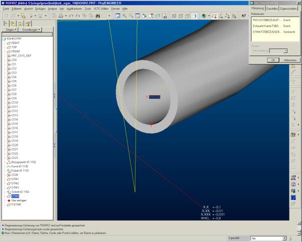

Hallo CAD-Mitglieder,
ich habe jetzt das Rohr (rohr.jpg) erzeugen können und versuche jetzt die Orientierung des Rohrausgangs zu ermitteln. Ich hatte gehofft mit Koordinatensystem (Ausrichtung Ebene und Achsenkreuz im Punkt PNT23 aber irgendwie will mir das nicht gelingen.
Rohreingang bezeichne ich den geraden Teilabschnitt (PNT0-2).
Habt Ihr eine Idee?

Ja....
Die erste Ebene geht durch die Stirnfläche.
Die zweite Ebene geht durch P23 und den Punkt auf der Kante. (Ist ein wenig schwierig zu finden, aber sieh mal das Bild an)
Die dritte Ebene geht durch P23 und senkrecht zu den beiden Vorgängern.
Habe leider kein WF1, deshalb die Beschreibung.

Hallo Olaf,
das Bild sieht gut aus und ist auch nachvollziehbar.
Der Haken ist, ich bekomme immer nur eine einzige Referenz hin!
Eine Erweiterungsmöglichkeit wie "durch Pkt" oder "senkrecht zu"
kann ich nicht definieren!?
Hat jemand zufällig WF1 zur Hand und kann bzg. der Referenzierung helfen?

erstellt am: 02. Feb. 2007 10:52    Editieren oder löschen Sie diesen Beitrag!  <-- editieren / zitieren -->   Antwort mit Zitat in Fett Antwort mit kursivem Zitat    Unities abgeben: 1 Unity (wenig hilfreich, aber dennoch)2 Unities3 Unities4 Unities5 Unities6 Unities7 Unities8 Unities9 Unities10 Unities Nur für THeyder 10 Unities + Antwort hilfreich
strg-Taste gedrückt halten und mehere wählen ist möglich.

erstellt am: 02. Feb. 2007 11:02    Editieren oder löschen Sie diesen Beitrag!  <-- editieren / zitieren -->   Antwort mit Zitat in Fett Antwort mit kursivem Zitat    Unities abgeben: 1 Unity (wenig hilfreich, aber dennoch)2 Unities3 Unities4 Unities5 Unities6 Unities7 Unities8 Unities9 Unities10 Unities
Ja, hat geklappt.
