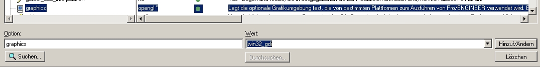

mittlerweile geht das Modellieren von Einzelteilen und erstellen von Baugruppen recht gut. Leider habe ich mit meiner Mini-Baugruppe aus sage und schreibe 75 Einzelteilen schon erhebliche Performanceprobleme. Mit anderen CADs geht die Baugruppe super zu drehen, nur mit Pro/E läufts im schattierten Modus gar nicht. Im Drahtmodus gehts ganz passabel. Hab auch schon die SuFu benutzt, die hat ziemlich viel ausgespuckt. Habe die Tips auch ausprobiert, leider ohne Erfolg. Folgende Parameter habe ich bespielsweise gesetzt:
graphics opengl
auto_regen_views no
model_note_display no
lod_enabled yes
spin_with_notes no
spin_with_silhouettes no
llow_refs_to_geom_reps_in_drw Yes
auto_regen_views No
compress_output_files Yes
display_in_adding_view minimal_wireframe
display_silhouette_edges No
disp_trimetric_dwg_mode_view No
force_wireframe_in_drawings Yes
interface_quality 0
menu_horizontal_hint Right
retain_display_memory  Yes
save_display Yes
tangent_edge_display No
thermo_position_hint no_window_overlap
Gibt es noch weitere Parameter, die ich setzen kann, um die Performance zu verbessern?
Klingt für mich ganz deutlich nach einem Problem mit Deiner Grafikkarte!
Bist Du sicher, dass die config-option "graphics opengl" gesetzt und gespeichert ist?
Danach musst Du Pro/E neustarten, die option muss dabei automatisch gesetzt werden!
Check das mal!

zunächst danke für deine Antwort. Ich habs gerade nochmal überprüft: Die config-option "graphics opengl" ist gesetzt und gespeichert. Ich habe auch schon versucht, die Hardwarebeschleunigung etwas zurückzunehmen, wurde aber nicht besser, ganz im Gegenteil, sogar noch schlechter. Wie gesagt, im Drahtmodus gehts ziemlich flüssig, aber im schattierten Modus ist es ein furchtbares Geruckel. Die GraKa könnte natürlich eine mögliche Ursache sein. Nur weil meine anderen CADs laufen, muss das mit Pro/E ja noch lange nicht gehen. Ich habe auch schon verschiedene Treiber (sowohl ältere als auch den neuesten) ausprobiert. Den Treiber habe ich direkt von nVidia geladen. Hat mich leider auch nicht weitergebracht. Schon komisch, hatte noch nie Probs mit dieser Grafikkarte. Naja, irgendwann ist immer das erste Mal  Hast du noch einen Tip für mich?

Okay was kann man für einen Privat-Nutzer tun
(Beim Test nur mit einem Modellfenster arbeiten)
1. OpenGL Einstellung der Grafik-Karte checken (Default)
2. Farbtiefe reduzieren
3. evtl Antialiasing der Grafikkaarte zurücksetzen
4. Interaktiv bei Pro/e im Menü Ansicht #Darstellungseinstellungen #Modelleinstellung testen
5. ohne Config's checken
Wenn Erfolg erreicht wird, dann bitte das Ergebnis hier reinstellen

zu 1.
Im Pro/E nachschauen, ob OpenGL auch genutzt wird (in #Help; #technical support info
zu 2. ??? bringt bei 256 MB kaum Vorteil
zu 3. Anti-Aliasing Anwendungsgesteuert oder aus. Braucht Pro/E nicht, die Treppenstufen bleiben sowieso.
Ausserdem die anderen Leistungs- und Qualitätseinstellungen des OpenGL-Treibers checken, die vertikale Sync. kann z.B. auch aus.
zu 4. ...
texture NO
transparency NO
depthcue_always NO
Smooth_Lines NO
können nie schaden ... In Deinem Fall auch hilfreich:
spin_with_notes no
Spin_With_Part_Entities NO
Spin_With_Silhouettes NO
das entlastet die Grafikkarte.

Hallo Markus
auch auf die Gefahr hin, dass du und alle anderen mich für verrückt halten ...
Hast du mal versucht die Option GRAPHICS auf WIN32_GDI zu setzen ??
Hatte mal einen Laptop mit ProE zu bestücken, der eigendlich ganz gut war, aber unter OPENGL ganz mies geruckelt hat.
Hab ihn testhalber auf WIN32_GDI gestellt.
Damit wird die Grafikberechnung auf den Prozessor gelegt und du eliminierst Treiberprobleme.
Danach wars viel besser, ich habs so gelassen und nich weiter drüber nachgedacht.

habe es am Wochenende nicht geschafft. Aber jetzt eben habe ich eure Tips ausprobiert. An dieser Stelle aber erst mal ein herzliches Dankeschön für eure Bemühungen.
Tja, kurzum kann man sagen, dass mich eure Tips leider nicht so richtig weitergebracht haben. Habe jetzt mal im "Technical Support Info"-Fenster geschaut, ob OpenGL auch genutzt wird. Dies ist der Fall. Ein Umstellen auf win32_gdi brachte auch keine Verbesserung. Die von euch angesprochenen Config-Einstellungen habe ich auch gesetzt (und natürlich auch abgespeichert  ), konnte hinterher eine klitzekleine Verbesserung erkennen. Aber die Performance ist immer noch unter aller Kanone. BG ohne configs öffnen bringts auch nicht. Im Modell ist nichts ungewöhnliches enthalten, soweit ich das beurteilen kann. Ich habe Pro/E auf einem anderen Rechner mal installiert. Da gehts auch nicht besser. Ist aber auch nur ne GF5600go drin. GraKa-Treiber habe ich auch schon viele verschiedene durchprobiert. Leider waren die Ergebnisse immer ziemlich ähnlich --> schlechte Performance.
Ich hoffe mal, dass mein Problem diesmal nicht vor dem Bildschirm sitzt  Ich weiß, man sagt immer: 95% aller PC-Probleme haben Ihre Ursache 60cm vorm Bildschirm  Ich denke, ich leihe mir mal eine zertifizierte GraKa und probiers mal damit. Zum probieren muss ich ja nicht gleich kaufen. Nochmals vielen Dank für die vielen Tips.
