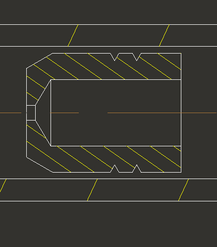

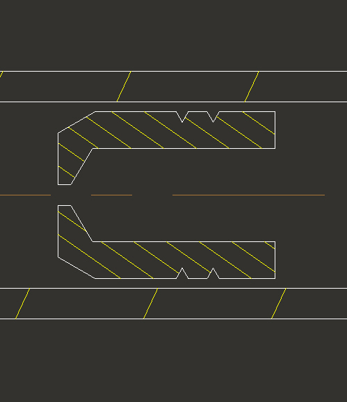

Guten Tag
in einem planaren Baugruppenschnitt habe ich folgender Effekt:
Bei bestimmten Teilen des Schnittes werden die Kanten nicht richtig dargestellt. Kehre ich den Schnitt um ist es zwar korrekt, aber wichtige Teile werden nicht dargestellt da sie auf der anderen Seite liegen.
Besten Dank für alle Tipps

Hallo Markus,
hast Du den Schnitt schonmal neu ertsellt?
Wo machst Du den Schnitt? Im Modell oder in der Zeichnung?
Bei mir hilft in solchen Situationen, wenn ich den Schnitt über Stufenschnitt (auch wenn er planar ist) erzeuge. Danach war bei mir das Problem weg.

Hast du vielleicht umgestellt auf "Nur Schnittebene"?
Möglich wär auch dass du irgendwelche Kollisionen hast (Egal wo die sind manchmal zerschießt er dir dann den Schnitt; Lass mal die Kollisionskontrolle drüberlaufen)

Den Schnitt habe ich schon mehrmals gelöscht und neu erzeugt.
Selbst die Einbaubedingungen von dem Problem-Teil habe ich geändert (rotiert), da ich zuerst auf die Halbschalen-Problematik getippt hatte.
Eine Durchdringung besteht auch nicht.

- ist die Ansicht auf der richtigen Seite ??
- stimmt die Klapprichtung (projection_type first_angle) ??
Ich weiß, die Fragen klingen blöd, bin in einem solchen Fall mal fast verzweifelt.

Ich kann das Problem umgehen wenn ich die Ansicht um 180° drehe. Die ganze Baugruppe ist dann zwar nicht mehr so dargestellt wie sie auf die Maschine kommt, aber die Schnittansicht stimmt.
Kann ich eine Schnittrichtung auf einer Ebene umkehren wie vor WF mit gelb und rot?

Original erstellt von Marki:
Im BG- oder Teilemodus:
#Ansichtsmanager #Querschnitt #Darstellung #umschalten
