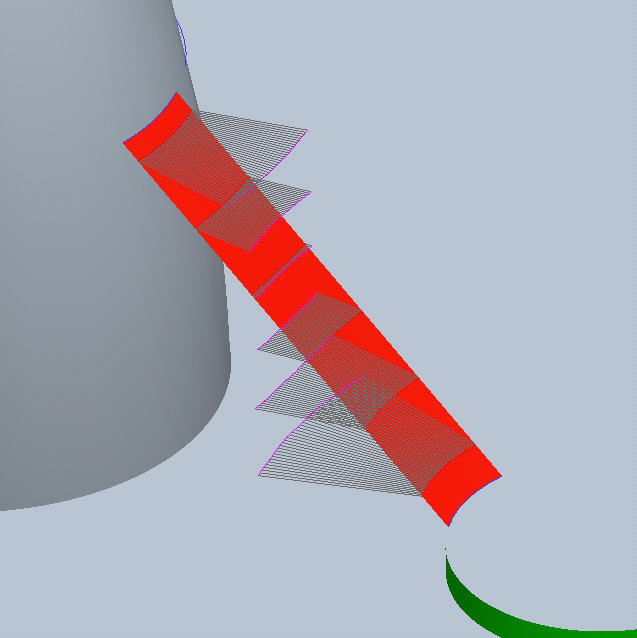

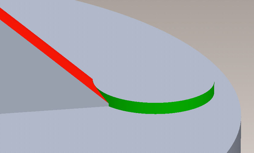

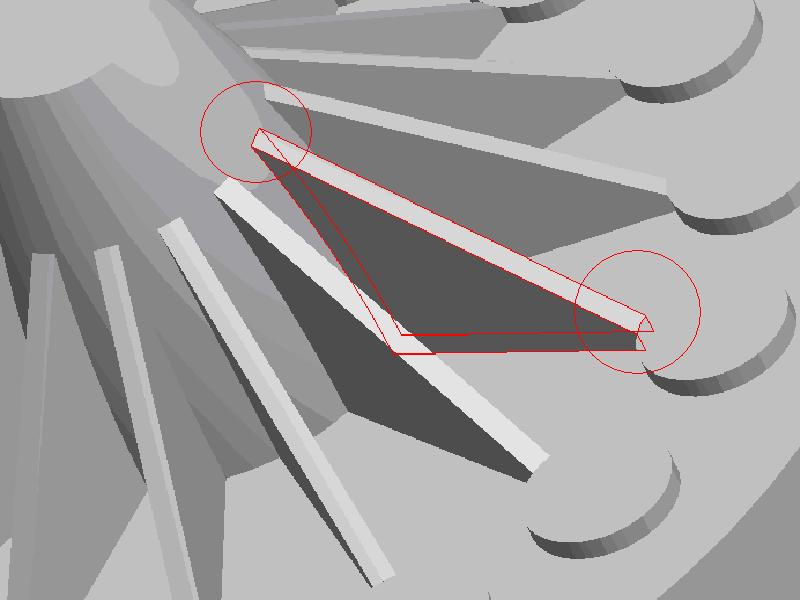

ich versuche gerade rotatorisch Rippen zu mustern und weiß nicht mehr weiter.

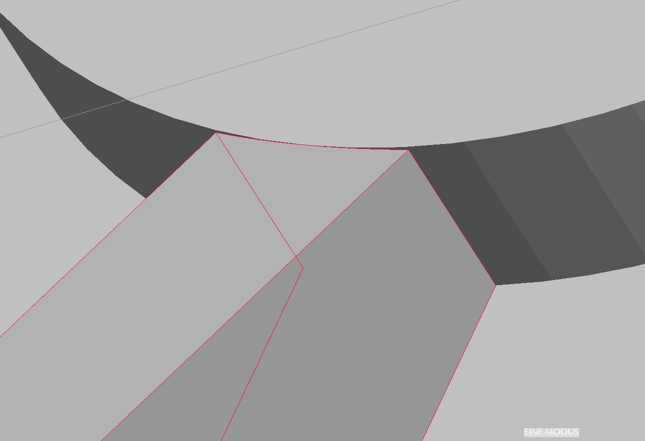

Um Übergänge der Rippe zur Anschlußgeometrie wie in Bild 2 zu erhalten musste ich die Rippen in 2 Segmente aufteilen (siehe CAD-Model). Das klappt auch wunderbar. Leider funktioniert das mit dem mustern nicht mehr.
Beim zweiten Rippen-KE (1. Segment) verschwindet der "saubere" Übergang (Bild1). Das 2. Segment lässt sich überhaupt nicht mustern.
Habe schon die KEs zu Gruppen zusammengefasst und verschiedene Mustertypen benutzt aber kein Erfolg.
Hat jemand vielleicht eine andere Lösung (Vielleicht klappt es ja doch mit nur einem Rippensegment. Möchte später alles verunden und möchte saubere Übergänge haben.
Danke schon mal im Vorraus

Danke für die schnelle Antwort.
Aber durch deine Lösung habe ich leider nicht den Übergang wie in Bild 2 den ich haben wollte. Ein normalen Körper mustern wollte ich daher nicht, lässt sich aber wohl nicht vermeiden.
Die erste Rippe in meinem Model macht ja zum äußeren Zylinder und zum inneren Drehteil einen "sauberen" Übergang. Die gemusterte Rippe verliert aber diese Eigenschaft.
Also heißt das, dass es so wie ich mir das vorstelle nicht funktionieren kann, weil das Muster Probleme mit den 2 Flächensementen hat?

Hallo Detlef,
danke für deine Mühe aber ich glaube ich habe mich nicht verständlich ausgedrückt!?

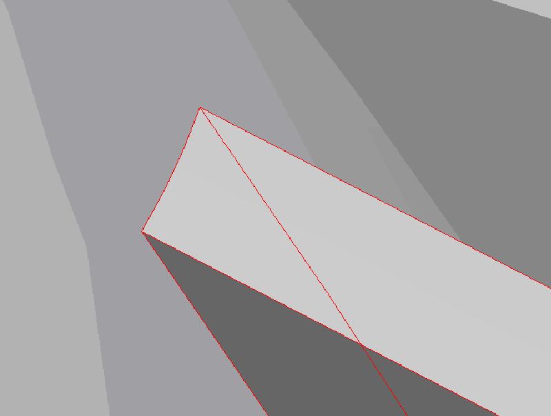

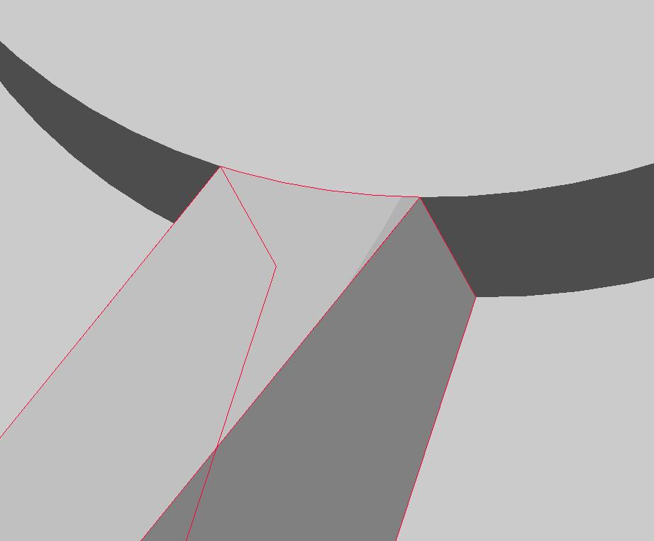

Die Musterung ist bei mir auch kein Problem. Allerdings ist in deinem Beispiel der Übergang von der Rippe zum kleinen Zylinder wie in Bild 3 rechts (und Bild 5) zu sehen ist auch nicht sauber. Ich möchte das es so wird wie in Bild 2. Vergleiche nochmal Bild 1 und 2.
Wenn der Flächenanschluß sauber sein soll, darf die obere Fläche der Rippe nicht eben sein. Sie muss gewölbt sein (konkav oder konvex?, vertausche ich immer). Ich hoffe du weißt worauf ich hinaus will.
Hoffentlich nerve ich nicht zu doll.
Ansonsten mache ich mir wohl eine Rippe wie ich sie haben will, kopiere mir die Flächen und muster diese.

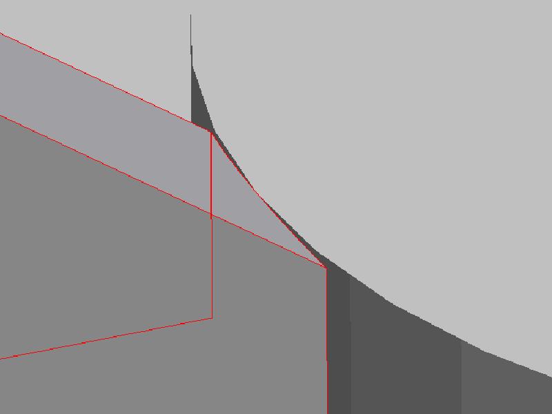

erstens: Du haste Recht. Jetzt sehe ich auch, das da noch ein Spalt ist, wo ich die Maße deutlich vergrößert habe. Hatte ich nicht richtig verstanden (Bild Rippenmuster_Spalt.jpg).
Zweitens: Die Stirnseite meiner Rippe ist gekrümmt (Bild Rippenmuster_Flaeche_gekruemmt.jpg)
Hm... natürlich kriegt man die von Dir gewünschte Geometrie hin. Beispielsweise mit Kurven und dem Berandungsverbindungs-Tool. Ich glaube jedoch nicht, das man die von Dir gewünschte Geometrie mit der Rippe hinkriegt.

Hallo Detlef,

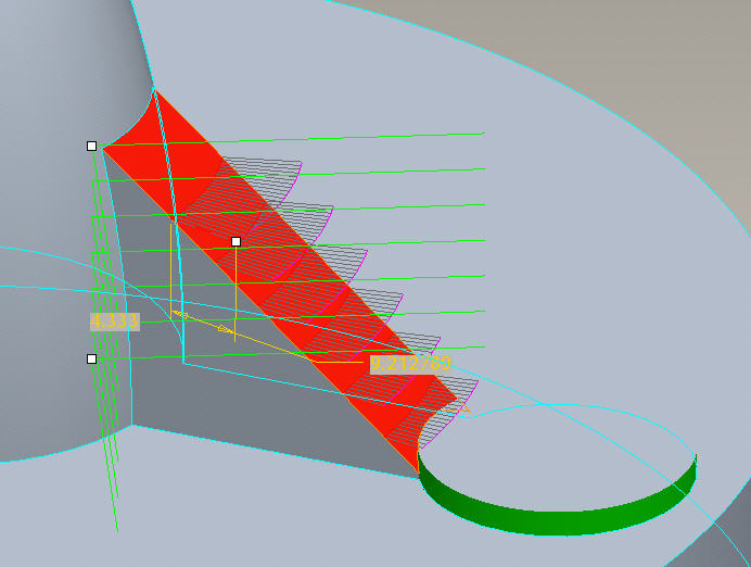

ich habe jetzt die Rippe aus zwei Segmenten wie in meinem obigen Beispiel erstellt. Dadurch bekomme ich auf beiden Seiten den Übergang sauber hin. Ich muster mir anschließend dann die Körperflächen und fülle diese dann über "Verbundvolumen" auf. Fertig.
In deinem letzten Model kann ich leider den Übergang nur am zentralen Dom erkennen. Am äußeren Zylinder zur Rippe ist immer noch die Kante (Vielleicht nicht abgespeichert oder liegts an meiner Wochen-Version???)
