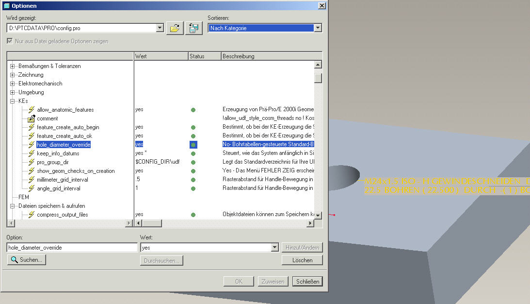

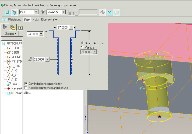

bin gerad bei den Senkungen am Verzweifeln. Und zwar möchte ich eine Flachsenkung mit Durchgangsbohrung erstellen und in der Durchgangsbohrung soll ein Durchgangsgewinde mit M24x1,5 sein. Dies möchte ich mit der Bohrungsfunktion erledigen. Ich wähle das Icon "Standardbohrung erzeugen". Danach stelle ich von "UNC" auf "ISO" um. Das Icon für die Kegelsenkung wähle ich ab, das für die Zylindersenkung wähle ich an und bei Bohrtiefentyp gehe ich auf Durchgangsbohrung. Jetzt dachte ich, ich müsste beim Gewinde einfach aus der Tabelle M24x1,5 auswählen und bei "Form" meine Werte eingeben. Da es ein Durchgangsgewinde sein soll, wähle ich zusätzlich noch "durch Gewinde" und setzte die Option "Gewindeschneiden anzeigen". Leider ist die Gewindebohrung viel zu klein (sowohl Aussen- als auch Innendurchmesser). Ich kann auch keine normale Flachsenkung erzeugen, da ich den Bohrdurchmesser nicht einstellen kann (dieser ist immer ausgegraut). Ich kann auf den Wert auch nicht zugreifen, wenn ich die Option mit den Gewindeschneiden rausnehme. Ich weiß beim besten Willen nicht, was ich falsch mache. SuFu habe ich diesmal ausnahmsweise benutzt und viele Artikel dazu gelesen, auch die Hilfe konsultiert. Demnach sollte der Kerndurchmesser immer auswählbar sein. Ist er aber bei mir nicht. Bitte um Hilfe.

Hi Markus,
der Text war mir irgendwie zu lang... soll´s so sein?
Detlef

Hallo, Detlef,
jo, genau so soll es sein. Hab IMHO alles genau so eingestellt, leider ist bei mir der Kerndurchmesser nicht auswählbar. In deinem Bild kann er ja problemlos verändert werden. Warum nur geht das bei mir nicht? Ich zweifel schon an mir selber

erstellt am: 21. Jan. 2007 17:44    Editieren oder löschen Sie diesen Beitrag!  <-- editieren / zitieren -->   Antwort mit Zitat in Fett Antwort mit kursivem Zitat    Unities abgeben: 1 Unity (wenig hilfreich, aber dennoch)2 Unities3 Unities4 Unities5 Unities6 Unities7 Unities8 Unities9 Unities10 Unities Nur für Markus_30 10 Unities + Antwort hilfreich
hm...
vielleicht weil bei mir die Option
hole_diameter_override auf yes steht?
Sonst keine Ahnung, warum es bei Dir anders ist.
Detlef

erstellt am: 21. Jan. 2007 17:58    Editieren oder löschen Sie diesen Beitrag!  <-- editieren / zitieren -->   Antwort mit Zitat in Fett Antwort mit kursivem Zitat    Unities abgeben: 1 Unity (wenig hilfreich, aber dennoch)2 Unities3 Unities4 Unities5 Unities6 Unities7 Unities8 Unities9 Unities10 Unities
OK, jetzt kann ich zumindest schon mal den Kerndurchmesser überschreiben. Wird wohl noch eine Zeit dauern, bis ich weiß, an welcher Variable ich drehen muss, damit bestimmte Sachen einfach funktionieren. Die config.pro ist schon ziemlich eigenartig. Das hab ich in der Form noch nicht gesehen.
Aber: In der Vorschau erscheint der Gewindeaußendurchmesser noch zu klein. Wenn ich dann den Kerndurchmesser größer mache, dann ist der Kerndruchmesser größer als der Gewindeaußendurchmesser. Dies scheint Pro/E nicht recht zu gefallen (was ja auch logisch ist). Aber warum ist der Außendurchmesser bei 0,98, obwohl ich aus der Liste ein M24 Gewinde ausgewählt habe? Versteh ich irgendwie nicht. Kannst du mir in diesem Punkt nochmal weiterhelfen?

erstellt am: 21. Jan. 2007 18:05    Editieren oder löschen Sie diesen Beitrag!  <-- editieren / zitieren -->   Antwort mit Zitat in Fett Antwort mit kursivem Zitat    Unities abgeben: 1 Unity (wenig hilfreich, aber dennoch)2 Unities3 Unities4 Unities5 Unities6 Unities7 Unities8 Unities9 Unities10 Unities
Hallo nochmal,
habs gefunden. Es lag an den Einheiten. Deswegen wurde mein Gewinde zu klein dargestellt, weil das M24 in Zoll umgerechnet wurde. Und mein Kerndurchmesser war dann 22,5 Zoll. Deshalb hats nicht geklappt. Kann ich das irgendwie in der config.pro dauerhaft umstellen? Wie heißt die Variable?
