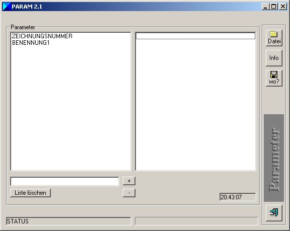

Hallo Gemeinde !
Es hat sich für mich oft als sinnvoll gezeigt Parameter direkt aus dem Explorer (rechte Maustaste auf das Part oder die ASM und "öffnen mit..." und dann Param.exe anwählen) zu öffnen. Daraus entstand nach einigen Externen Anregungen dieses kleine Tool.
Im Gegensatz zu Pro/Child muß man hier die Parameter selbst festlegen, was für mich sinnvoll ist da die Dateien mit denen ich arbeite sehr viele Parameter enthalten, ich aber nur einige ständig abfragen muß.
Außerdem kann man ganze Verzeichnisse auslesen, um die Arbeit Nachts zu machen sogar mit Timer.
Einige Parameter werden nicht ganz sauber ausgegeben, was der Information aber keinen Abbruch tut. Um ohne Pro/E mal in die Teile hineinzusehen (vorausgesetzt die Parameter sind gepflegt) ist das Proggie also ganz brauchbar.
Ich dachte mir, das wär was für euch... für CAD-Forum Nutzer soll das Ding Freeware sein.

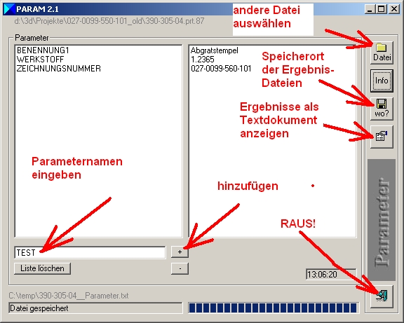

Wie definiert man denn, welche Parameter interessant sind und angezeigt werden sollen ?

@rjordan: Anbei eine kleine Erklärung.
-Axel-
