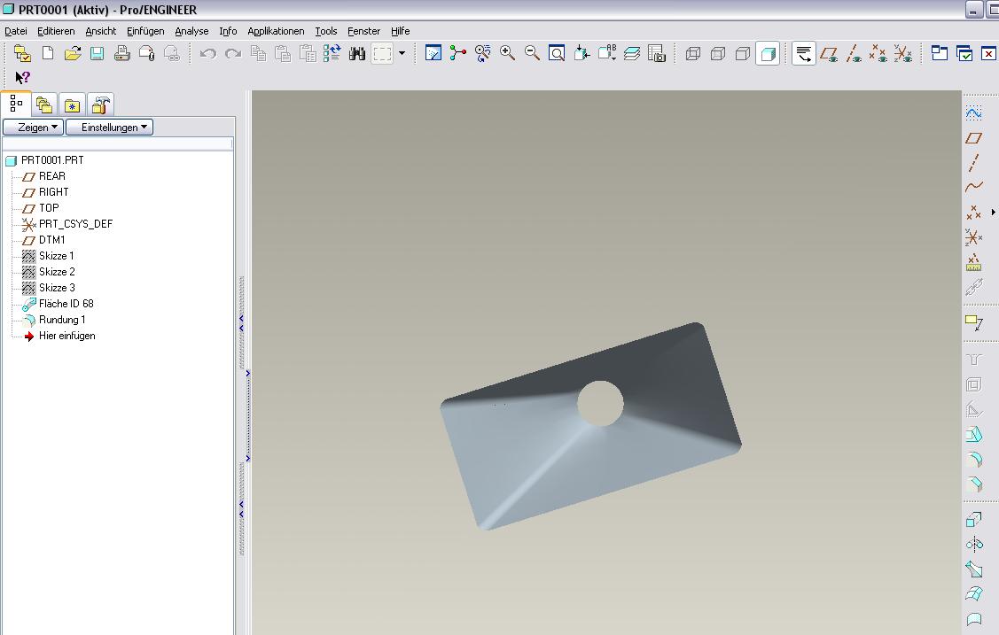

Hallo Leute,
ich habe ein Problem mit ProE. Und zwar versuceh ich über eine Freiformfläche ein Rechteck mit einem Kreis zu verbinden.
Ich habe das entsprechende Part angehängt.
Ich erinnere mich dunkel daran schon mal eine entsprechende Funktion gefunden zu haben, ich komme aber leider nicht mehr drauf.
Kann mir jemand helfen.
Danke Valentin

hallo,
in etwa wie auf dem bild? oder zwei einträge darunter...
aus dem teil (hintergrund) war es mir leider nicht ersichtlich, was gemacht werden soll.
gruß

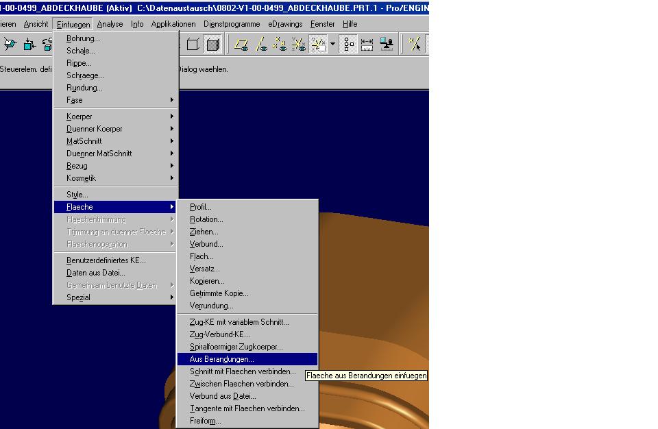

Hallo Valentin,
um ein Rechteck mit einem Kreis zu verbinden fallen mir auf die schnelle das Zug-Verbund-KE oder der Berandungsverbund ein (siehe Anhänge)
Wo du das allerdings in deinem Teil anwenden willst habe ich nicht verstanden! Vieleicht kannst du ja noch einaml ein Bild online stellen in dem du zeigst welche Flächen du mit einander verbinden willst.

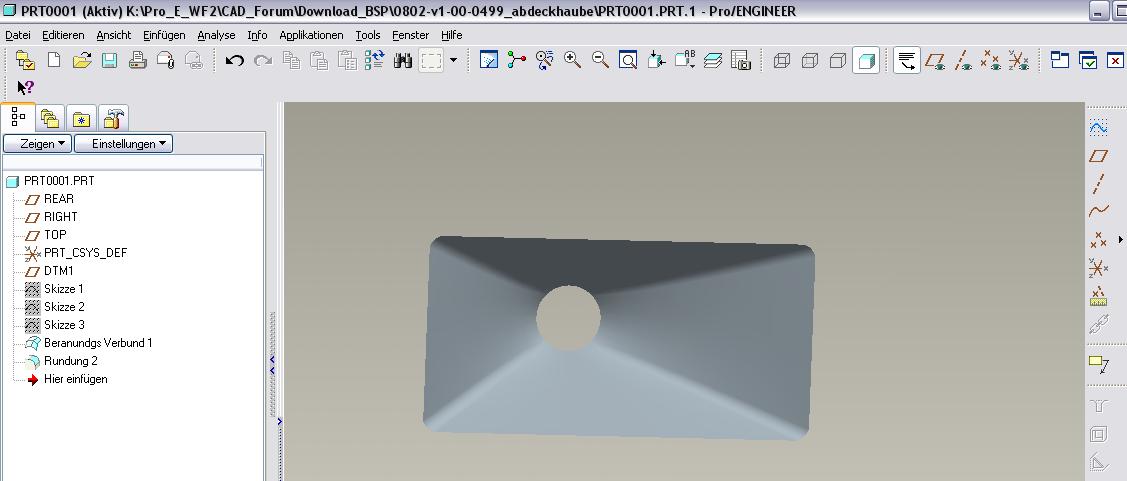

Moin Valentin,
der "Clown" weiss nicht "wo nach rund" - ich ehrlich gesagt auch nicht. Hab mir dein modell genommen und etwas gemacht, wo ich denke dass es Sinn macht..., dem Skelett nach zu urteilen.
Habe einen Berandungsverbung gemacht. Die skizzierte Kurve (Kreis)habe ich vorher in gleich viele Segmente, wie die äußere Berandung, aufgeteilt. Damit hat man die Möglichkeit die Anzahl der Patches und deren Ausrichtung zu beeinflussen. Das geschiet mit Kontrollpunkten, einer Option unter Berandungsverbund.

1. Frage: Ja, wie der "Clown" geschrieben hat "Zug-Verbund".
2. Frage: - entweder mit Fläche aufdicken,
          - oder Sammelflächen modellieren, diese verschmelzen und anschliessend ein "Solidify" (sorry, hab nur Englisch) damit machen.
Kalle_ok

Hallo Valentin,
das Zug-Verbund-KE kannst du auch sowohl als Körper (Volumen)als auch als Fläche verwenden. Das Bleibt dir überleaasen
@Kalle:
Solidify = Verbundvolumen
