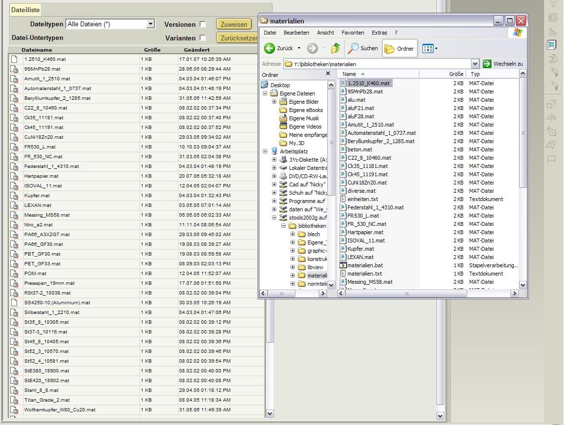

erstellt am: 17. Jan. 2007 12:02    Editieren oder löschen Sie diesen Beitrag!  <-- editieren / zitieren -->   Antwort mit Zitat in Fett Antwort mit kursivem Zitat    Unities abgeben: 1 Unity (wenig hilfreich, aber dennoch)2 Unities3 Unities4 Unities5 Unities6 Unities7 Unities8 Unities9 Unities10 Unities
hello,
ich habs mitn ganz normalen windows-editor gemacht.
hab einen screen dazugegeben wie is symbol im proe und im explorer aussieht.
gleich die erste datei
Wyndorps
Beiträge: 4586
Registriert: 21.07.2005
erstellt am: 17. Jan. 2007 12:14    Editieren oder löschen Sie diesen Beitrag!  <-- editieren / zitieren -->   Antwort mit Zitat in Fett Antwort mit kursivem Zitat    Unities abgeben: 1 Unity (wenig hilfreich, aber dennoch)2 Unities3 Unities4 Unities5 Unities6 Unities7 Unities8 Unities9 Unities10 Unities Nur für issues 10 Unities + Antwort hilfreich
Ich glaube nicht, dass Pro/E einen Dateinamen:
  1.2510_K460.mat
verarbeiten kann. Das Problem dürfte der erste Punkt sein.
Versuchs einfach einmal mit
  1_2510_K460.mat
Vielleicht hilft es.

erstellt am: 17. Jan. 2007 12:39    Editieren oder löschen Sie diesen Beitrag!  <-- editieren / zitieren -->   Antwort mit Zitat in Fett Antwort mit kursivem Zitat    Unities abgeben: 1 Unity (wenig hilfreich, aber dennoch)2 Unities3 Unities4 Unities5 Unities6 Unities7 Unities8 Unities9 Unities10 Unities
also was soll ich sagen, genau das wars.
hätt ich auch selber draufkommen müssen.
nochmal vielen danke
lg, christoph
