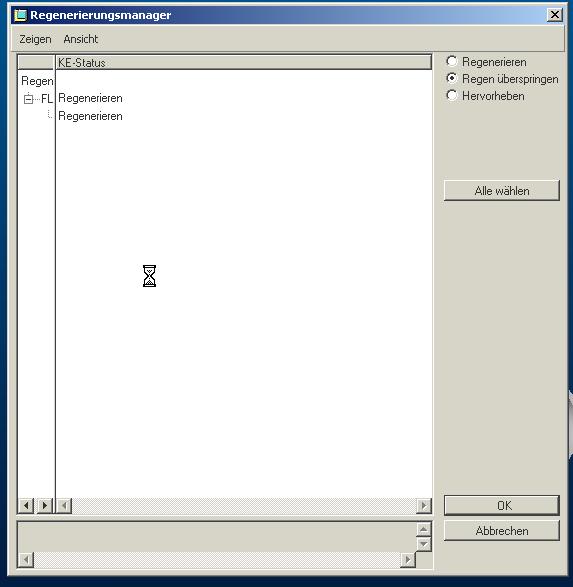

es gibt den  Regenerierungsmanager (witziges Wort) unter Editieren. Hier kann man Anwählen, was und wie regeneriert werden soll (siehe auch Anhang).

Original erstellt von COMPUTERSPACE:
Aber nur in der Baugruppe!!!!
