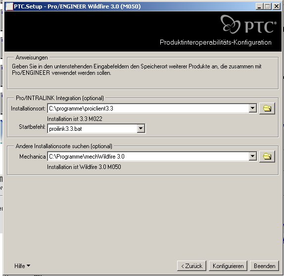

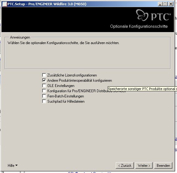

ja so sollte es auch normalerweise laufen. Bei der Installation ist einzugeben (Interoperabilität) ob Intralink und Mechanica mitlaufen sollen. Man kann es vermeiden, wenn man den Eintrag wieder austrägt.

anbei die Punkte bei der Installation die das Anfahren von ProI / Mechanica verursachen. Das du es nicht verstehst, heißt ja nicht, daß es nicht so ist. Ich könnte auch das Skript sagen, an dem ihr den Eintrag rückgängig machen könnt. Ist aber zu gefährlich, wenn man nicht versteht worum es geht. Im Übrigen werden bei der Nachinstallation nur die Skripte neu angelegt. Das merkt man daran, daß die Installation schneller geht als beim ersten Mal.
