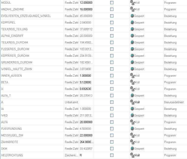

Hallo.
Habe Probleme mit meinem Part. Meine Antriebswelle wurde vor geraumer Zeit erstellt, so wie einige andere Parts, in welchen nun die Parameter fehlen.
Wie kann ich diese dem Start-Teil angleichen? Kann das Spekan-Batch-Tool nicht finden und habe mich mit MapKeys noch nicht befasst.
Würde ja gerne die KEs der Welle kopieren, habe aber zugleich ein unterdrücktes und kann es nicht löschen, warum?
THX

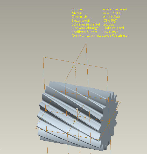

Das nicht löschbare KE könnte durch ProProgramm unterdrückt sein.
mfg HP
os
Konstruktionsingenieur
Beiträge: 2458
Registriert: 16.09.2002
2001,WF,WF2...
erstellt am: 12. Jan. 2007 11:18    Editieren oder löschen Sie diesen Beitrag!  <-- editieren / zitieren -->   Antwort mit Zitat in Fett Antwort mit kursivem Zitat    Unities abgeben: 1 Unity (wenig hilfreich, aber dennoch)2 Unities3 Unities4 Unities5 Unities6 Unities7 Unities8 Unities9 Unities10 Unities Nur für Moe2007 10 Unities + Antwort hilfreich
Ich denke call4help hat es, wenn ich den Beitrag eins tiefer betrachte könnte es sich um den Radius im Zahnfuß handeln, der einmal für innen und einmal für außen benutzt wird. Wenn dem so ist, einfach auf #tools#Programm#editieren gehen und den entsprechenden Radius im file suchen. Er sollte in einer if-Anweisung stehen. Diese Passage, KE + if-Anweisung einfach ungefragt löschen und fertig.

ja so ist es, ist im proggy, ABER ich will es ja nicht löschen, sonst geht das parametrische teil ja nimmer!
mehr dazu am besten im anderen thread schaun, dort is au ein bild!

Wie schon in dem anderen Thema geschrieben:
Einfach mal die Verzahnungsparameter nennen (m,x,alfa,z,beta,....). Dann kann man weitersehen, warum das Modell nicht funktioniert, ohne Löschen irgendwelcher parametrischen Zusammenhänge.
Außerdem ist die programmtechnisch unterdrückte Rundung nur für die Parametrik bzgl. Innen- oder Aussenverzahnung zuständig.  Da man sein Zahnrad normalerweise diesbezüglich nicht variabel hält, macht man durch das Löschen nicht wirklich die Parametrik kaputt.

erstellt am: 12. Jan. 2007 11:54    Editieren oder löschen Sie diesen Beitrag!  <-- editieren / zitieren -->   Antwort mit Zitat in Fett Antwort mit kursivem Zitat    Unities abgeben: 1 Unity (wenig hilfreich, aber dennoch)2 Unities3 Unities4 Unities5 Unities6 Unities7 Unities8 Unities9 Unities10 Unities
Wyndorps
Beiträge: 4586
Registriert: 21.07.2005
erstellt am: 12. Jan. 2007 12:13    Editieren oder löschen Sie diesen Beitrag!  <-- editieren / zitieren -->   Antwort mit Zitat in Fett Antwort mit kursivem Zitat    Unities abgeben: 1 Unity (wenig hilfreich, aber dennoch)2 Unities3 Unities4 Unities5 Unities6 Unities7 Unities8 Unities9 Unities10 Unities Nur für Moe2007 10 Unities + Antwort hilfreich
moe2007_01.prt.1.txt
Anbei das Zahnrad, wie es direkt aus meiner Konstruktiosbibliothek heraus kommt (www.wyndorps.de -> Pro/DT).
Endung txt-Löschen und dann in Pro/E die Gruppe zurückholen.
[Diese Nachricht wurde von Wyndorps am 12. Jan. 2007 editiert.]
