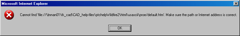

Da staun ich jetzt: Ich versuche gerade die WF2-Hilfe auf eine Netzlaufwerk zu legen und komm dann nicht dran.
Ich hatte das Problem schonmal mit ProE 2001 http://ww3.cad.de/foren/ubb/Forum12/HTML/007074.shtm
und hatte eigentlich gehofft, daß das jetzt mit WF klappt.
Stattdessen bekomme ich die angefügte Fehlermeldung. Bin ein wenig ratlos. Anbei auch die originale ptc_help.txt, die er auch liest.
Die Dateien sind auch da, wo sie hinsollen, nur so wie er den Pfad die in der Fehlermelung interpretiert (/ statt \ usw.) ist es nur logisch, dass er damit nicht klarkommt.
Jemand ne Idee?
Grüße, Daniel
PS: Nein, ein fest gemapptes Netzlaufwerk ist leider keine alternative.

Versuch es mal bitte so.
Code:
PTC_DOCS d:\ptc\proeWildfire2~\\\\mnan01\tk_cad\CAD_help-files\ptchelpWildfire2

nö, leider auch nichts. ich hab inzwischen den verdacht, daß es am Internet Explorer liegt. Call bei PTC läuft auch aber die Jungs sind mal wieder ein wenig denkfaul.
weitere vorschläge werden dankend entgegengenommen.

Hi Daniel,
versuch es doch mal mit einem Registry-Patch. Es gibt die Möglichkeit, der DOSe mitzuteilen, auch UNC-Pfade zu interpretieren. Den Patch hab ich mal im X-Setup gefunden.

HKEY_CURRENT_USER\ Software\ Microsoft\ Command Processor\ DisableUNCCheck als REG_DWORD einfügen.
Werte:
1 Die Überprüfung wird ausgeschaltet
0 Überprüfung aktiv (Standard)
Das läuft generell nur, solange das DOS-Fenster offen ist ... Ob der Pro/E das schnallt, kann ich im Moment nicht prüfen.

Hallo K_H_A_N (bist Du es wirklich?  ),
danke f.d. Tip. Es hat aber leider keinen weiteren Einfluß auf WF oder IE.
Ich habe inzwischen folgendes gefunden: http://blogs.msdn.com/ie/  (da mal nach dem Eintrag vom Wednesday, December 06, 2006 9:45 AM suchen)
Da steht drin, wie man seine Pfade zu benennen hat, damit diese freundlicherweise vom IE akzeptiert werden.
Meine Vermutung geht nun dahin:
- WF weiss, daß man mit einem 08/15 UNC pfad nicht ohne weiteres beim IE landen kann. Also stellt er dem angegebenen Pfad irgendwas vorweg (file://) und ersetzt unsinnigerweise die (\\) des UNC pfades durch (\|)
- Der UNC-Pfad ist nur bis zum "load-point" der Hilfe angegeben, WF setzt also ein "\html\usascii\proe" und (warum auch immer) "/default.htm" dahinter.
Zusammengefasst:
Aus:  \\server\share\pfadzurhilfe    in ptc_help.txt
wird:  file://\|server\share\pfadzurhilfe\html\uascii\proe/default.htm
Mir dem Kuddelmuddel kann IE natürlich nichts anfangen und stellt die Arbeit ein. ******** programmiert würd ich das nennen.
Quintessenz für mich: UNC-Pfade für die Hilfe werden in ProE nicht korrekt aufgelöst! Schade. Muss ich mir bis auf weiteres etwas anderes überlegen.

du könntest im Browser stattdessen die folgende Adresse eingeben.
file://server/share/pfadzurhilfe/html/uascii/proe/default.htm
Also alle Backslashes durch Slashes ersetzen.

hatte ich auch schon versucht. Im Browser klappt das, nur im ptc_help.txt - file leider nicht. Er zerpflückt den Pfad und fummelt da immer wieder den vorspann davor und den pfad falsch dahinter.
->aus "//server/share/pfadzurhilfe"      (ptc_help.txt)
wird "file:///|server/share/pfadzurhilfe\html\uascii\proe/default.htm" beim aufruf der Hilfe.
Bemerkenswert falsch: Der Pfad "\html\uascii\proe" wird immer mit backslash geschrieben, und das default.htm immer mit einem "slash" angehängt.
Gebe ich den vollen Pfad an passiert folgendes:
->aus "file://server/share/pfadzurhilfe/html/uascii/proe/default.htm"
wird "file://\tml/uasci/nohelp.htm"
...was er leider auch nicht öffnen kann. Vermutlich sucht er den relativen pfad und kann ihn nicht finden.
PTC-call ergab man solle eine Umgebungsvariable definieren "PTC_HELP" und da dann den Pfad reinschreiben, kam auch nur bullshit bei raus.
Wenn ich stattdessen "PTC_DOCS" definiere und da dann den Pfad reinschreibe, komme ich auch nicht weiter, dann sucht er den "Netscape Navigator".
Definiere ich schliesslich "PTC_DOCS" zu den Dokumenten und "PTC_HELP" zum IE, sucht er immer noch nach Netscape.
Also mir reicht es jetzt. UNC kann er nicht, zumindest nicht auf Windowsmaschinen und Feierabend.
Ich definiere jetzt einen Webserver und dann schauen wir mal, was uns da erwartet. Wird bestimmt auch lustig...
Mahlzeit, Daniel
