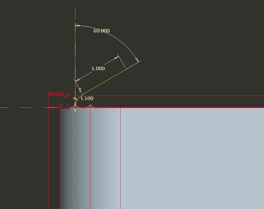

Hallo Zusammen,
habe im Anhang ein Teil bei welchem ich eine Lasche mit Hilfe des Befehls "Einfügen => Spezial => Lasche" erstellt habe! Soweit so gut!
Die Lasche kann man auch über den Winkel recht gut zwischen 0 und 90 Grad variieren, jedoch sollte der Winkel auch kleiner 0 also z.B. -45 Grad sein (Lasche nach hinten gebogen)! Der Wertebereich lässt aber keine negativen Werte zu! Hat einer vielleicht eine Idee wie man dies lösen könnte!? Vielleicht auch mit einem anderen KE?
Vielen Dank im Voraus!

Mit dem Blechmodul wirst Du bei den beiden verschiedenen Wandstärken nicht weiterkommen.
Aber zu dem Winkel: Du kannst nur in Richtung der Skizzierebene biegen. In Deinem Fall also nach innen. Bei diesem KE setzt der Innenradius an der Skizzierebene an.
Ich würde Dir bei dieser Lasche zu einem dünnen, skizzierten KE raten.
Am Besten wählst Du die mittlere Ebene als Skizzierebene und erzeugst den Körper zu beiden Seiten. Bei dieser Variante solltest Du den Radius gleich mit skizzieren. Aber auch hier ist ein Umkehren des Winkels nur in der Skizze möglich, da der Radius sonnst nicht mehr weiß wo er hin soll. Versuchs einfach mal in der skizze und ändere den Wert auf -45. Wirst sehen was ich meine.

Ich bin mir jetzt nicht ganz sicher ob ich dich richig verstanden habe, aber das mit dem Skizzierten KE hab ich auch schon versucht (siehe Bild)! Wie schon gesagt da habe ich genau das gleich Problem!

Du hast mich schon richtig verstanden. So soll die Skizze aussehen.
Aber ich habe auch geschrieben, daß Du nicht mit editieren den Winkel "umschalten" kannst, weil der Radius das nicht mitmacht. Da kannst Du nur die ganze Skizze sozusagen "spiegeln".
Aber wie oft kommt es denn vor, daß sich die Lasche nachträglich so massiv ändert?

ja eh, so oft ändert sich dies ja nicht, es wäre nur darum gegangen dies auf der Zeichnung darzustellen!

Dann erzeuge doch die zweite "Lasche" einfach als Kurvenzug und ändere den Linienstil in Phantom. In der Seitenansicht kannst Du dann die "zusätzliche" Lasche zeigen lassen. In den anderen Ansichten blendest Du die Kurven aus.

ja genau, so ähnlich habe ich es auch gemacht!

nein es ist kein Blechteil, ein Spritzgussteil!

möchtest du sowas Ahnliches wie ein Filmscharnier erzeugen ?

ja genau es sollte ein Filmscharnier werden!

Du kennst http://ww3.cad.de/foren/ubb/Forum12/HTML/008317.shtml  vor allem das von Arni (super     )
Alternative wenn es mit obigen nicht klappt (Verdrillung)
Du modellierst das Teil komplett fertig im Werkzeug-Zustand
Dann schneidest Du das Filmscharnier weg
Sammelst deine Flächen auf der zu klappenden Seite und transformierst
Mit Verbundvolumen erzeugst Du wieder  einen Körper an der neuen Position
Schneidest Ausgangslage komplett weg
Dann modelierst Du das Filmscharnier im gebogenen Zustand z.B Spline
