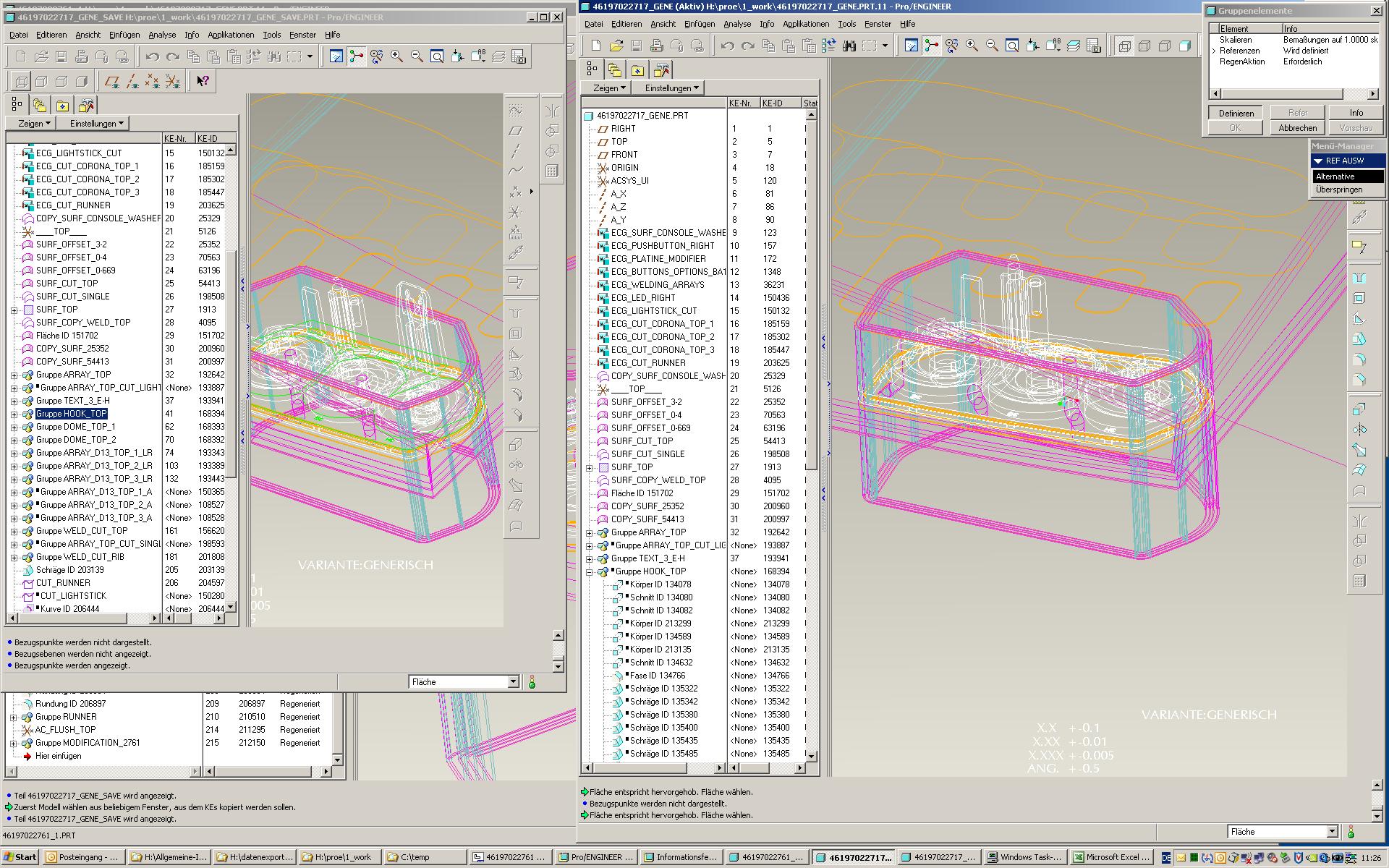

ich möchte in mein Modell etwas hineinkopieren aus einem anderen Modell (mit dem Programm Wildfire 2).
Hat das schon einmal jemand geschafft? Es werden mir nacheinander die erforderlichen Referenzen angezeigt, wie bei ProE 2001 ok.
Aber in 2001 wurde im Modellbaum die Surface wenigstend markiert, welche gerade benötigt wird. Hier sagt er nur:
"Fläche entspricht hervorgehob. Fläche wählen."
(Siehe Bild)
Ich finde keine Möglichkeit, eine nähere Info zu der Fläche zu bekommen, wie z.B. KE- oder ID-nummer.
Wie soll ich jetzt wissen, welche Fläche benötigt wird?
Gibt es da jetzt irgend eine Möglichkeit, die ich noch nicht gefunden habe?
EDIT: links im Bild wird mir eine grüne Referenz angezeigt, für die ich jetzt im rechten Fenster eine Ref. angeben muß.

Die Kopierfunktion ist zwar schön und gut, lässt sich aber nur für sehr ähnliche, wenn nicht sogar absolut identische Referenzen benutzen. Die KE's sollten möglichst einfach sein und man braucht ein gutes Gedächtnis. Nichts gegen die Funktionalität, wenns um einfache Sachen geht.
Will man es komfortabel, geht man immer noch über's UDF. Dort kann man seine Eingaben kommentieren und bekommt zusätzlich ein Einbaufenster.

Ich verstehe nicht, dass es in 2001 besser ging als jetzt in dem neuen Programm.
Und ich weiß aus eigener Erfahrung, dass mit UDFs auch nicht zu spaßen ist, sprich es ist mind. genau so kompliziert. Außerdem habe ich ein fremdes Modell übernommen und will es schnell mal ein wenig modifizieren und kann jetzt deshalb nicht mit UDFs anfangen.
Und die Modelle sind 100% gleich. Ich will quasi den selben Rasthaken an die gleiche Stelle in das Modell kopieren, an der schon ein Rasthaken ist. Dieser wurde zuvor unterdrückt, da der neue ein wenig modifiziert werden soll und in der Familientabelle wahlweise der alte oder der neue eingeschaltet werden soll.

Wie kopierts du? Mit der KE-Operationsfunktion oder mit copy and paste?
Machs mal mit copy and paste, dann sollte es einfacher gehen.
Markieren, #Editieren#Kopieren, anderes Teil öffenen #Editieren#Einfügen. Wenn die Referenzen identisch sind sollte es ohne Weiteres funktionieren.

Hallo in meinen Augen funktioniert es viel besser wenn man nicht #Einfügen benutzt sondern #Spezial Einfügen und im nachfolgenden Fenster den Hacken bei "Spezialreferenz-Konfiguration" setzt
Der Vorteil kommt beim Kopieren innerhalb eines Modells noch besser zum tragen
Dieses Menü wird dann in WF3 auch zum Platzieren von UDF's genutzt.
Wermutstropfen manche KE's lassen sich nicht mit Spezialreferenz-Konfiguration kopieren
@Blendy saubere Refernzierung am Besten Postion des Rasthackens mit Koordinatensystem definieren und alles auf dieses Koordinatensystem referenzieren bzw. bemaßen

Workaround:
1.Rasthaken 1 mit #spezDienstprogr#wiederholen an derselben Stelle ein zweites mal einbauen
2. Rastaken 1(den zweiten) durch Rasthaken 2 ersetzen (RMT auf Rasthaken 1 #ersetzen#Layout

Ja, geht astrein! Da ich ja aus einer Kopie des Modells einen Rasthaken kopiere und an die selbe Stelle setze (um die beiden Rasthaken dann in der Familientabelle zu steuern)!
Man muß also nur in dem Quell-Modell die KE markieren und dann <strg>+<c> drücken, dann ins Zielmodell und dort, wie Du sagtest,
#Spezial Einfügen mit unterstem Häkchen.
Original erstellt von anagl:
Ich wollte z.B. eine Externe Kopiegeometrie wählen. die geht nicht!
