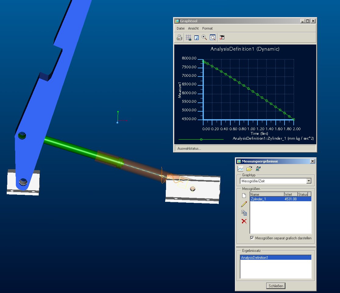

erstellt am: 09. Jan. 2007 21:48    Editieren oder löschen Sie diesen Beitrag!  <-- editieren / zitieren -->   Antwort mit Zitat in Fett Antwort mit kursivem Zitat    Unities abgeben: 1 Unity (wenig hilfreich, aber dennoch)2 Unities3 Unities4 Unities5 Unities6 Unities7 Unities8 Unities9 Unities10 Unities Nur für alexxx82319 10 Unities + Antwort hilfreich
und hier noch ein Bildchen.

erstellt am: 10. Jan. 2007 19:11    Editieren oder löschen Sie diesen Beitrag!  <-- editieren / zitieren -->   Antwort mit Zitat in Fett Antwort mit kursivem Zitat    Unities abgeben: 1 Unity (wenig hilfreich, aber dennoch)2 Unities3 Unities4 Unities5 Unities6 Unities7 Unities8 Unities9 Unities10 Unities Nur für alexxx82319 10 Unities + Antwort hilfreich
im vorangegangenen Post kannst du dir die Baugruppe auch anschauen und testen. Die Reihenfolge des Zusammenbaus spielt auch eine Rolle.

erstellt am: 12. Jan. 2007 16:39    Editieren oder löschen Sie diesen Beitrag!  <-- editieren / zitieren -->   Antwort mit Zitat in Fett Antwort mit kursivem Zitat    Unities abgeben: 1 Unity (wenig hilfreich, aber dennoch)2 Unities3 Unities4 Unities5 Unities6 Unities7 Unities8 Unities9 Unities10 Unities
Hallo Computerspace,
danke für den Tip !!!
Die Analyse geht, die Reaktionen stimmen, also für mich ist heute Weihnachten !!!!!!!!!!!!!!!
Ich hätte da noch ein Paar fragen:
Wieso muß die Tabellenendzeit meines Servo Motors mit der Endzeit meiner Analyse übereinstimmen ?
Warum wird der ServoMotor mit Spline Anpassung ausgeführt, obwohl ich die Geometrische Anpassung auswähle ?
Warum kann ich in der Dynamischen Analyse nicht den Start und Endpunkt meines Servo Motors auswählen?
