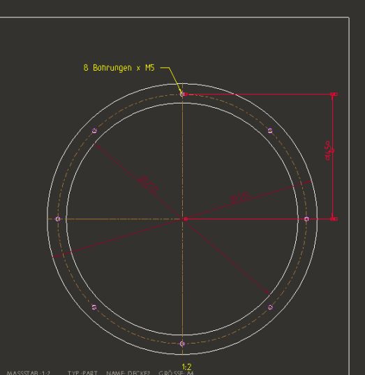

über das Zeigen und Wegnehmen von Mittellinien habe ich schon genug im Forum gefungen. Wie kann man aber eine Kreismittellienie (bei gemusterten Bohrungen)als Durchmesser bemaßen? Die automatische Bemassung wird als Abstandmaß dargestellt.
Grüße,
Niki

soviel wie ich weiß, kannst Du eine solche Kreismittellinie gar nicht mit "erzeuge Bemaßung" erzeugen.
Es besteht nur die Möglichkeit über "zeigen/wegnehmen" die Bemaßung in der Zeichnung darzustellen.
Die Darstellungsart kommt darauf an, wie diese beim Erzeugen des Konstruktionselemtes gewählt worden ist
(Radius, Durchmesser, ...).
Es kann nur noch eingestellt werden ob die Bemaßung linear oder als "Durchmesser" dargestellt wird.

Vielleicht ist es nicht die beste Lösung, aber ich habe einen Konstruktionshilfskreis auf der Stelle erzeugt und ihn dimensioniert. Weißt du, wie man zwischen Radius und Durchmesser-Maß umschalten kann?

Bemaßung erzeugen (nicht die Taschenlampe Z/W) und du wählst zweimal die Kreismittellinie an und mit der mittleren Maustaste setzt du das Maß ab. Fertig.

danke für den Hinweis!

Für die Lösung mit dem "zeigen/wegnehmen" mußt Du das Konstruktionselement umdefinieren.
