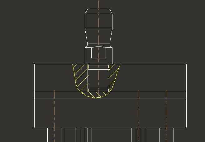

Hallo liebes Forum,
noch ein gesundes neues Jahr euch allen!
Also, ich arbeite zur Zeit mit WF3(ED) und den StartUp Tools von INNEO. Nun möchte ich Schraubverbindungen im Schnitt darstellen und dabei entseht das alt bekannte Problem, das die Schnittdarstellung nicht normgerecht ist. Die Schraffur wird also zu weit gezogen.
In der din.dtl hab ich die Einträge geändert:
hlr_for_threads            YES
thread_standard            std_iso_imp_assy
Doch geändert hat sich nichts!
Wer kann mir da mal helfen???

Du hast die geänderte *.dtl auch nochmal geladen? Oder neue Zeichnung erstellt?
Änderungen sind NICHT rückwirkend!

zur din.dtl und den einzelnen Einstellungen kann ich dir nicht viel sagen, da ich mich damit lange nicht mehr beschäftigt habe. Deswegen kann ich nur Grundsätzliche Fragen stellen.
Hast du eine Zeichnung erstellt und dann die din.dtl auf deiner Festplatte geändert? Dann funktioniert es nämlich nicht. Die din.dtl wird nur beim Neuerstellen einer Zeichnung aufgerufen. Ab dann werden die Einstellung mit der Zeichnung gespeichert. Für vorhandene Zeichnungen kannst du das dann unter #RMT#Eigenschaften#Zeichnungsoptionen ändern.

Ich hab auch schon ne neue Zeichnung erstellt, aber ohne Erfolg...
Ich sitze auch nun schon mehrere Wochen an diesem Problem, doch nun wird die Zeit langsam knapp!
Desweiteren denke ich, dass das ganze Problem was mit der INNEO config zu tun hat.

Kannst Du bitte mal ein Bild von Deinem vermeintlichen Pro/Blem reinstellen?

joah, kein Problem...
hier ist das pic

hat dein Gewinde(Kosmetik) genau den gleichen Durchmesser wir dein Bolzen ??
ReinhardN
hat das Gewinde(Kosmetik) auf dem Bolzen genau gen gleichen Durchmesser wie deine Bohrung??

jepp, das ist doch gut zu sehen auf dem pic, oder  nicht?

Also, so sieht ja das Gewinde ganz schick aus...
Aber wenn ich den Maßstab der Zeichnung ändere, wird die Schraffur wieder zu weit gezogen... Dann geh ich halt nochmal in die Definitionen der Gewindekosmetik und ohne etwas zu ändern dort wieder heraus. Danach ist das Gewinde wie in dem Pic zu sehen.
Merkwürdig... Hat da jemand ne Erklärung? Ich denke nicht, dass das so sein muss

noch ne vielleicht dumme Frage, ist der Schnitt auf die Achse ausgerichtet ?

ja, wäre das nicht der Fall, dann würdest du unerwartete Kanten im Schnitt sehen...

Dann mach mal eine Testbaugruppe mit Zeichnung und stell sie rein.
Die Einstellungen sind i.O.
Ich habe deine Effekte nachvollziehen können mit einem Schnitt um 0,1mm versetzt zur Achse. Ich vermute du hast einen Stufenschnitt.

ja, es ist ein Stufenschnitt... aber die Bohrungsachsen wurden dabei als Referenzen gesetzt

Ich würde tippen, dass die Gewindekosmetik im ungeschnitteten Teil fehlt!?
Wenn dort nämlich kein Gewinde definiert ist, erkennt Pro/E ne Kollision, die sich u.a. dadurch auswirkt, dass sich die Schraffuren überschneiden.
