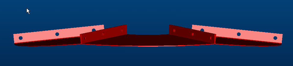

@Proe-Achim,
`s war ein bischen tricky, aber ist feddisch, wie gesagt nicht die 100%-Lösung, aber wenigstens die 98% sind dabei. Der Rest ist Können des Mannes an der Maschine.
Der "Trick" ist kleine gerade flächen zu haben, an die gleichmässig tangential die Laschen angebracht werden. Das ist bei der Standardkonstruktion nicht der Fall. Da ändert sich die "Radienbreite" von oben nach unten, aufgrund unterschiedlicher Krümmungen der rotierten Fläche. In der Mitte hab ich noch ein gerades Stück "reingezimmert", mit dem bei der Abwicklung "festgehalten" wird...

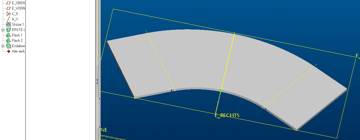

COMPUTERSPACE
Sysadmin und Anwender
Beiträge: 1149
Registriert: 06.01.2005
erstellt am: 04. Jan. 2007 21:07    Editieren oder löschen Sie diesen Beitrag!  <-- editieren / zitieren -->   Antwort mit Zitat in Fett Antwort mit kursivem Zitat    Unities abgeben: 1 Unity (wenig hilfreich, aber dennoch)2 Unities3 Unities4 Unities5 Unities6 Unities7 Unities8 Unities9 Unities10 Unities Nur für ProE-Achim 10 Unities + Antwort hilfreich
compu_ok.prt.zip
ich habe nochmals das Modell ausschließlich mit sheetmetal modelliert. Das scheint mir sauberer zu sein, als über die Volumenmodellierung zu gehen. Anliegend die Lösung in WF2.

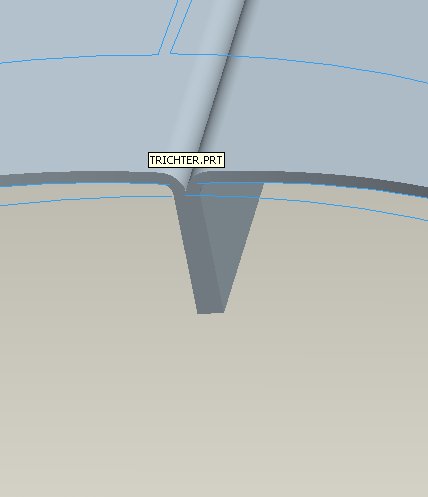

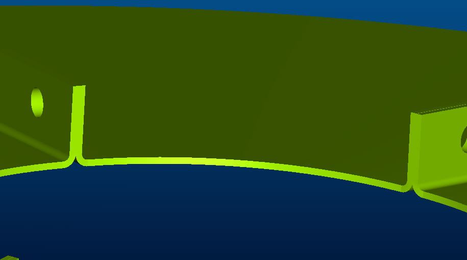

Original erstellt von COMPUTERSPACE:
... für einen "normalen Deckel" mag das gelten, für einen trichterförmigen Deckelausschnitt hab ich da so meine Zweifel...
Guckst Du Bild!
Kalle_ok

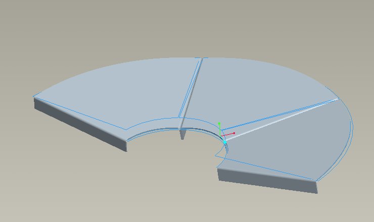

COMPUTERSPACE
Beiträge: 1149

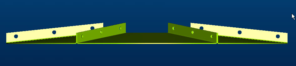

erstellt am: 05. Jan. 2007 11:49    Editieren oder löschen Sie diesen Beitrag!  <-- editieren / zitieren -->   Antwort mit Zitat in Fett Antwort mit kursivem Zitat    Unities abgeben: 1 Unity (wenig hilfreich, aber dennoch)2 Unities3 Unities4 Unities5 Unities6 Unities7 Unities8 Unities9 Unities10 Unities Nur für ProE-Achim 10 Unities + Antwort hilfreich
sheetmetal_ok.prt.zip
gukst du anhang.
Mal im Ernst, warum sollte es nicht gehen. Es ist nur eine Koordinatentransformation einer Ebene um eine Winkel den ich natürliche  nicht kenne. Versuch mal bei deiner Lösung den Neigungswinkel zu ändern, dann erlebst du eine Überraschung. Deine Laschen wachsen mit mit der Höhe deines ursprünglichen Volumenkörpers.

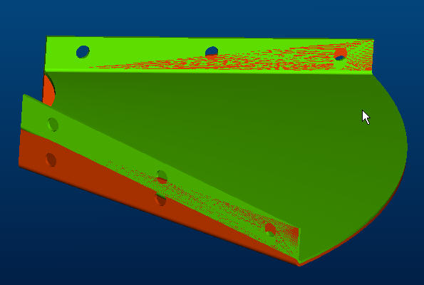

erstellt am: 05. Jan. 2007 13:19    Editieren oder löschen Sie diesen Beitrag!  <-- editieren / zitieren -->   Antwort mit Zitat in Fett Antwort mit kursivem Zitat    Unities abgeben: 1 Unity (wenig hilfreich, aber dennoch)2 Unities3 Unities4 Unities5 Unities6 Unities7 Unities8 Unities9 Unities10 Unities Nur für ProE-Achim 10 Unities + Antwort hilfreich
gukst du anhang.
... falsch geraten/probiert  -passiert mir auch manchmal  ...
Es sind wirkliche Trichterausschnitte, die dort zusammengesetzt werden müssen, sonst hast du oben und unten keine flächige auflage, welche ja auch "dichten" können müsste.
Können wir uns ja auch mal bei Pro/BIER drüber unterhalten...
Guckst Du weiter...!
Kalle_ok

erstellt am: 05. Jan. 2007 13:20    Editieren oder löschen Sie diesen Beitrag!  <-- editieren / zitieren -->   Antwort mit Zitat in Fett Antwort mit kursivem Zitat    Unities abgeben: 1 Unity (wenig hilfreich, aber dennoch)2 Unities3 Unities4 Unities5 Unities6 Unities7 Unities8 Unities9 Unities10 Unities Nur für ProE-Achim 10 Unities + Antwort hilfreich
ein Bild fehlte noch.
COMPUTERSPACE
Beiträge: 1149

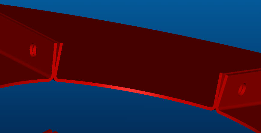

erstellt am: 05. Jan. 2007 14:21    Editieren oder löschen Sie diesen Beitrag!  <-- editieren / zitieren -->   Antwort mit Zitat in Fett Antwort mit kursivem Zitat    Unities abgeben: 1 Unity (wenig hilfreich, aber dennoch)2 Unities3 Unities4 Unities5 Unities6 Unities7 Unities8 Unities9 Unities10 Unities Nur für ProE-Achim 10 Unities + Antwort hilfreich
du liegst falsch (siehe Anhang). Bei deiner Lösung ist das Problem, das es fertigungstechnisch ohne Verformen nicht zu realisieren ist.
Danke für die Einladung aber WOB ist zu weit weg.
PS. Könnte dir in PRO/Sheetmetal es genauso hinbiegen wie gewünscht. Aber ich denke ihr habt meine Message verstanden. Danke für die Points.
