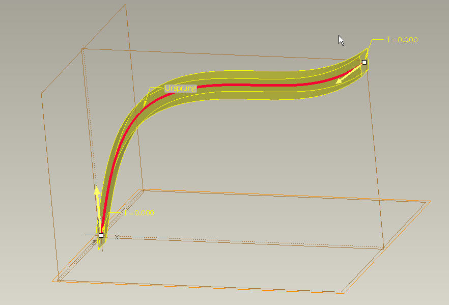

ich arbeite in Pro/Wildfire und muss einen Schnitt erzeugen.
Folgende Situation:
Meine Leitkurve hat einen Absatz. Wenn ich nun diesen Schnitt mit dem Befehl "Ziehen-Schnitt" erzeuge ist der Schnitt immer senkrecht zur Leitkurve. Leider ist dies so nicht gewünscht. Der Schnitt sollte immer senkrecht zu einer Ebene liegen. Daraufhin habe ich den Befehl "Zug-KE mit variablen Schnitt" ausprobiert und gesehen dass man dort bei Schnittebenensteuerung die Ausrichtung des Schnittes beinflussen kann. Leider komme ich in diesem Befehl nicht mehr weiter.
Es wäre sehr nett wenn ihr mir helfen könntet.

Hallo Christine,
Der Ansatz mit "Zug-KE mit variablem Schnitt" war schon richtig.
Im Schaltpult findest Du die Registerkarte "Referenzen".
Dort wählst Du bei der "Schnittebenensteuerung" "Senkrecht zu Projektion".
Jetzt ist die Skizze immer senkrecht zu einer gewählten Ebene.
Bei dem beigefügten Bild habe ich die untere Bezugsebene gewählt.
Der Schnitt verläuft immer senkrecht zu dieser Ebenen.

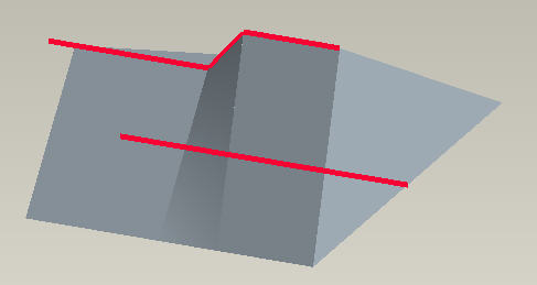

Microsoft_Word_-_Dokument1.pdf
hier ein Bild-Versuch:

Ich denke das schaffst du nur mit einer zweiten Leitkurve.
Kommt darauf an, was du konstant hältst.

Geht nur mit zwei Kurven.
Erst die gerade Kurve wählen (Leitkurve), dann mit der STRG-Taste die abgeschrägte Kurve wählen.

Original erstellt von INNEO Solutions:
Das würde man auch mit einem Verbund-KE hinbekommen, oder?

@Udo:
Geht auch mit einem Verbund-KE, aber dann muß man jeden Schnitt einzeln skizzieren und die Übergänge dürfen nicht tangential sein. Das Ganze macht dann mehr Arbeit, denke ich. Vorteil wäre, wenn man die Schnitte noch verändern will (falls man es muss). Kommt aber darauf an, was man damit erreichen will.
