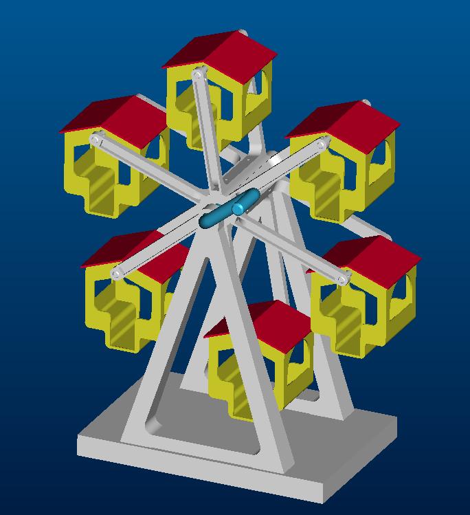

Ich wünsche Euch Allen einen schönen Jahresausklang und einen Guten Rutsch.
Es eilt auch nicht, da ich erst 2007 wieder mit Pro/E konfrontiert werde, und auch nur alle 2 bis 5Tage im Internet bin. Aber vielleicht hat ja jemand in der Zwischenzeit Muse, mir zu antworten.
Ich bin Anfänger, und mache zur Zeit einen Lehrgang mit Pro/E 2001. Mechanismus gehört eigentlch nicht dazu, aber wenn man ein Teil hat, welches sich in Wirklichkeit bewegt,juckt es in den Fingern, dieses auch beweglch zu gestalten.
Ich habe ein Modell-Riesenrad mit Gondeln erstellt. Ich möchte es gerne noch drehen (mit Mechanism). Aber dazu stelle ich irgendwie zu blöde an. Es geht nur um das Senkrechthalten der Gondeln. Den Beitrag http://ww3.cad.de/foren/ubb/Forum12/HTML/008149.shtm
habe ich bereits mehrmals gelesen, bekomme aber die Führungskurven nicht hin.
Meine Kreise werden einach nicht als Führungskurven akzeptiert. Entweder erstelle ich die Kurven an falscher Stelle, oder mit dem falschen Befehl, oder ich mache beim Zuweisen etwas falsch.
Bitte teilt mir doch detailiert mit, wie und wo genau die Kreise und die Führungspunkte erzeugt werden müssen. Oder was man beim Erzeugen der Führungskurven beachten muß.
Mein Riesenrad besteht aus einer Baugruppe. darin sind die Einzelteile Grundplatte und die beiden Gestellstützen fest eingebaut, bzw. plaziert. In den Gestellstützen ist die Kurbel mittels Drehgelenk gelagert. Auf Dieser befindet sich (fest vebunden) eine Nabe. Daran sollen fest 6 Gondelstützen mit Achsen für die Gondeln (und einige Stifte und Buchsen) befestigt werden. An der Achse hängen dann (Drehgelenk) die Gondeln. Dazu nun auch noch die Frage, ob es auch möglich ist, die Teile Gondelstütze bis Gondel als Unterbaugruppe zu erstellen, diese dann einfach 6x auf die Nabe zu montieren. Gibt es dann beim Mechanismus zusätzliche Probleme?
Ich hatte mal probeweise mit nur einer Gondel versucht, an deren Unterkante und in ihrer Mitte zusätzliche Achsen zu erzeugen, weiterhin habe ich in der Baugruppe zwei zusätzliche Achsen mit gleichem Abstand von der Hauptdrehache erzeugt. Dann habe ich diese Achsen mittels zusätzlicher Hilfskurbelstangen (ähnlich eines Pleuels,einmal mit Drehgelenk und einmal mit Zylinderlager) verbunden. Damit konnte die Gondel fast perfekt bewegt weren, nur ab und an gab es (immer in der gleichen lage) einen Hänger mit Fehlermeldung. Da diese Anordnung aber praktisch nicht möglich ist, da sich mehrere Teile gegenseitig durchdringen, wollte ich diese Lösung nicht weiter verfolgen. AUch wenn man diese Teile nicht mehr erkennen konnte, wenn Sie auf 100% Transparenz eingestellt waren.
Gibt es auch eine Möglichkeit die Gondeln so wie in Wirklichkeit, nur an der Gondelachse aufzuhängen, wo sie Dank der Schwerkraft von allein nach unten hängen und beiM Einsteigen dann etwas schaukeln? Eine Schwerkraftkomponente habe ich zwar schon gesehen, aber die Möglichkeiten diese einzusetzen sind mir noch total unbekannt.

ich würde hier mit Gravitation arbeiten. FKV sind nicht ohne und für dieses Beispiel nicht optimal.
Für Bewegung mit Gravitation:
-Dynamische Analyse
-externe Lasten
-Gravitation einschalten

Die einzelnen Gondeln könnten mit einer Teilfläche an ihrem Boden über eine Kurvenscheibenkupplung zur Aufstellebene verbunden werden. Mit der Option <<Abheben zulassen>> lösen sich die Gondeln auch vom Boden und bleiben trotzdem ausgerichtet.
Die Lösung mit der Schwerkraft ist aber natürlicher.

Es klappt leider nicht.
Habe mal kurz versucht, mit Gravitation zu testen, bekomme es aber nicht hin.
Ergebnis:
  Riesenrad läuft kurz an, dann fangen die Gondeln an, wild durchenander zu schwingen, gesamter Riesenradkörper pendelt ca. 30 bis 50° vor und zurück, Gondeln überschlagen sich teilweise, durchdringen sich teiweise.
Habe versucht das Riesenrad langsamer laufen lassen, aber die Geschwindigkeitseinstellung des Servomotors hat keinen Einflus auf die Geschwindigkeit des Riesenradanlaufes.
Unter kinematischer Einstellung funktioniert die Geschwindigkeitseinstellung, aber die Gondeln bleiben in ihrer relativen Stellungen zu ihren Stützen.
Bitte um Tipps.

hast Du mal mein Modell laufen lassen?
Geschwindigkeit und Bildfolge sind wichtig. Anhand der Bildfolge wird berechnet. Daher kann es passieren, wenn deren Abstand zu groß ist, dass sich die Gondeln überschlagen.
Hilfreich ist als Startbedingung ein Snapshot zu benutzen. In diesm Snapshot wiederum Randbedingung - Gondeln horizontal.

Habe Bildfolge außer acht gelassen.
Danke für den Hinweis auf die Bildfolge, das hatte ich nicht gewußt, kann auch von hier aus nichts zu diesen Einstellungen sagen. Wollte erstmal, das Es sich überhaupt annähernd real bewegt.
Snapshot hatte ich ersellt.
Mit welchen Einsellungen könnte man es versuchen?
Wie verhält es sich mit der Drehzahl des Servomotors? Ich konnte einstellen was ich wollte, die Bewegung ging scheinbar immer gleich schnell los, schwang dann vor und zurück.

Vieleicht kannst du dein Rad mal reinstellen.
Hier ist jetzt schon soviel vorgeschlagen worden, das man nicht mehr weiß wo man ansetzen soll.
Die Sache mit dem Überschwingen bekommst du in den Griff, in dem du in der Analyse von kinematisch auf wiederholte Baugruppe umschaltest.

erstellt am: 15. Jan. 2007 07:52    Editieren oder löschen Sie diesen Beitrag!  <-- editieren / zitieren -->   Antwort mit Zitat in Fett Antwort mit kursivem Zitat
Riesenrad.zip
hier ist mein Modell. Vielleicht hilft Dir das weiter.

erstellt am: 15. Jan. 2007 08:43    Editieren oder löschen Sie diesen Beitrag!  <-- editieren / zitieren -->   Antwort mit Zitat in Fett Antwort mit kursivem Zitat    Unities abgeben: 1 Unity (wenig hilfreich, aber dennoch)2 Unities3 Unities4 Unities5 Unities6 Unities7 Unities8 Unities9 Unities10 Unities Nur für heilo 10 Unities + Antwort hilfreich
riesenrad_rev1.zip
@Peddersen
Das Ding ist Klasse. Ich hab einfach noch die Gelenkachseinstellungen auf Null festgesetzt. Jetzt läuft es wesentlich ruhiger, so ein wenig ohne Sturm und es überschlägt sich auch nichts mehr.

Das Modell ist wirklich super.
Ganz spannend ist auch, wenn man den Drehantrieb einmal abschaltet und eine oder mehrere Gondeln vor Beginn der Simulation ein wenig auslenkt. Da kann man wunderbar sehen, wie sich die Schwingung über das Gestell auf die anderen Gondeln überträgt.
Jetzt könnte man noch ein wenig Gelenkreibung definieren um auch ein Abklingen der Schwingungen zu simulieren.

erstellt am: 15. Jan. 2007 13:04    Editieren oder löschen Sie diesen Beitrag!  <-- editieren / zitieren -->   Antwort mit Zitat in Fett Antwort mit kursivem Zitat    Unities abgeben: 1 Unity (wenig hilfreich, aber dennoch)2 Unities3 Unities4 Unities5 Unities6 Unities7 Unities8 Unities9 Unities10 Unities Nur für heilo 10 Unities + Antwort hilfreich
riesenrad_rev2.zip
Noch realistischer wird es wenn man den Antrieb beschleunigt an- und auslaufen lässt.

erstellt am: 15. Jan. 2007 15:13    Editieren oder löschen Sie diesen Beitrag!  <-- editieren / zitieren -->   Antwort mit Zitat in Fett Antwort mit kursivem Zitat    Unities abgeben: 1 Unity (wenig hilfreich, aber dennoch)2 Unities3 Unities4 Unities5 Unities6 Unities7 Unities8 Unities9 Unities10 Unities Nur für heilo 10 Unities + Antwort hilfreich
riesenrad_rev3.zip
Hallo Olaf,
"realistisch" das ist doch was für Warmduscher  .
Anbei eine Version mit Dämpfung und "Feuer" für den "ganzen Mann".

Vielen Dank für die vielen Beiträge.
Leider habe ich hier zu Hause kein Pro/E.
Hatte heute früh mal kurz versucht, leider wieder das gleiche Ergebnis. Das Rad läuft kurz, aber viel zu schnell an. Es seht so aus als ob die Gondeln etwas Trägheit besitzen, aber dann schwingt alles wild durcheinander (vor und zurück).
Ich hoffe, ich kann die vielen Beispiele nachvollziehen, habe aber nur 2001 zur Verfügung.
Mein Modell ist das gleiche (leicht modifiziert), wie >Riesenrad.jpg< nur habe ich es von der Tu-Chemnitz.
Viele Grüße und vielen Dank
  heilo

Habe nochmals das Riesenrad probiert, leider gleiches Ergebnis wie früher. Die hier eingestellten
Modelle konnte ich leider auch nicht öffnen. Könnte jemand mal eine Version für 2001 zum
analysieren was ich falsch mache reinstellen, oder ein paar Tipps geben?
Viele Grüße und Vielen Dank
  heilo

Hallo.
  heilo
Habe nochmals kurz probiert und festgestellt, das der Fehler an ganz anderer Stelle lag.
Hatte eigentlich vermutet, das der Fehler irgendwie in der Berechnung stecken würde und das der nicht sehr leistungsfähige Rechner vielleicht überfordert sein würde. Deshalb habe ich erst 4 (von 6) Gondelbaugruppen (Gondeln, mit Allem was dranhängt, bzw. wo sie dranhängen) entfernt. Gleiches Ergebnis wie vor. 5te Gondel- entfernt, keine Änderung, letzte Gondel- entfernt, -> Mittelteile drehen sich nur etwas hin und dann wieder zurück. Bei kinematischer Analyse hat sich alles (normal) bewegt. Ich habe zwischen Gestell und Nabe Distanzbuchsen eingesetzt, und diese auch für die Lager mit benutzt. Ich wollte es so ähnlich machen, wie in Wirklichkeit, das diese Buchsen das seitliche Spiel begrenzen, und nicht irgendwelche imaginären Ebenen oder (Lufthaken-) Abstände.
Dort lag de Fehler, weis aber noch nicht welcher.
Buchse aus Lagerung entfernt und Nabe mit Abstand zu Gestell positioniert, es bewegt sich ännähernd reel. Werde es, wenn Zeit ist mal kurz überarbeiten.
Falls Interesse besteht kann ich es auch mal einstellen. Habe es leider nicht zu Hause, und durchs ausprobieren etwas durcheinandergebracht.
Es ist aber mit 2001 gemacht, hat da überhaupt noch jemand Interesse?
Habe noch Fragen zur wirklichkeitsnahen Gestatung der Verbundungen.
Im Original wäre die Nabe auf der Kurbel geklemmt (fest). Die Kurbel wäre in den beiden Gestellstützen drehbar. Sie seitliche verschiebung würde von den beiden Beilagebuchsen begrenzt, wobei diese sich mitdrehen könnten, aber nicht müßten. Welche Verbindungen sollte man wählen?
  heilo

erstellt am: 22. Jan. 2007 21:42    Editieren oder löschen Sie diesen Beitrag!  <-- editieren / zitieren -->   Antwort mit Zitat in Fett Antwort mit kursivem Zitat
Original erstellt von heilo:
   heilo
Ich würde alles weglassen (verbingungsmäßig meine ich), was für eine Analyse uninteressant ist. Das Ganze wird ansonsten leicht unübersichtlich bzw. störungsanfällig.
1. unnötig längere Rechenzeit
2. Fehler durch Überbestimmung/Redundanzen
Also:
-Zylinderlager Achse/Achse und Ebene/Ebene z.B. des Rades zur Hauptbaugruppe
-Buchsen Buchsen sein lassen und einfach fest auf die Drehachse setzen
Gruß aus dem Norden

erstellt am: 23. Jan. 2007 19:04    Editieren oder löschen Sie diesen Beitrag!  <-- editieren / zitieren -->   Antwort mit Zitat in Fett Antwort mit kursivem Zitat    Unities abgeben: 1 Unity (wenig hilfreich, aber dennoch)2 Unities3 Unities4 Unities5 Unities6 Unities7 Unities8 Unities9 Unities10 Unities
Riesenradmod-T1.ZIP
Riesenradmod-T2.ZIP
Riesenradmod-T3.ZIP
Hallo miteinander,
Habe mal mein Modell reingestellt. Auch die Varianten, welche nicht richtig funktionieren, so können sie ja noch zur Belustigung dienen.
Im Namen ist die Wirkungsweise kurz angedeutet. Mich würde ja interessieren, was der genaue Fehler bei der Variante 000-2-... ist.
Wollte mal Gas geben, bis die Gondeln alle nach außen stehen, aber das ist mir leider nicht gelungen.
Vielleicht kann es ja mal jemand ausprobieren und mir noch ein paar Tipps geben.
@Peddersen: Habe Deinen Beitrag gerade erst gelesen, hätte aber auch keine Zeit mehr gehabt, alles dementsprechend zu ändern. Es ist halt nur eine kleine Hobbyaufgabe gewesen, ohne Mechanismus, der war nur zum Spaß. Werde Deine Tipps in Zukunt beherzigen.
Vielen Dank und viele Grüße
  heilo
