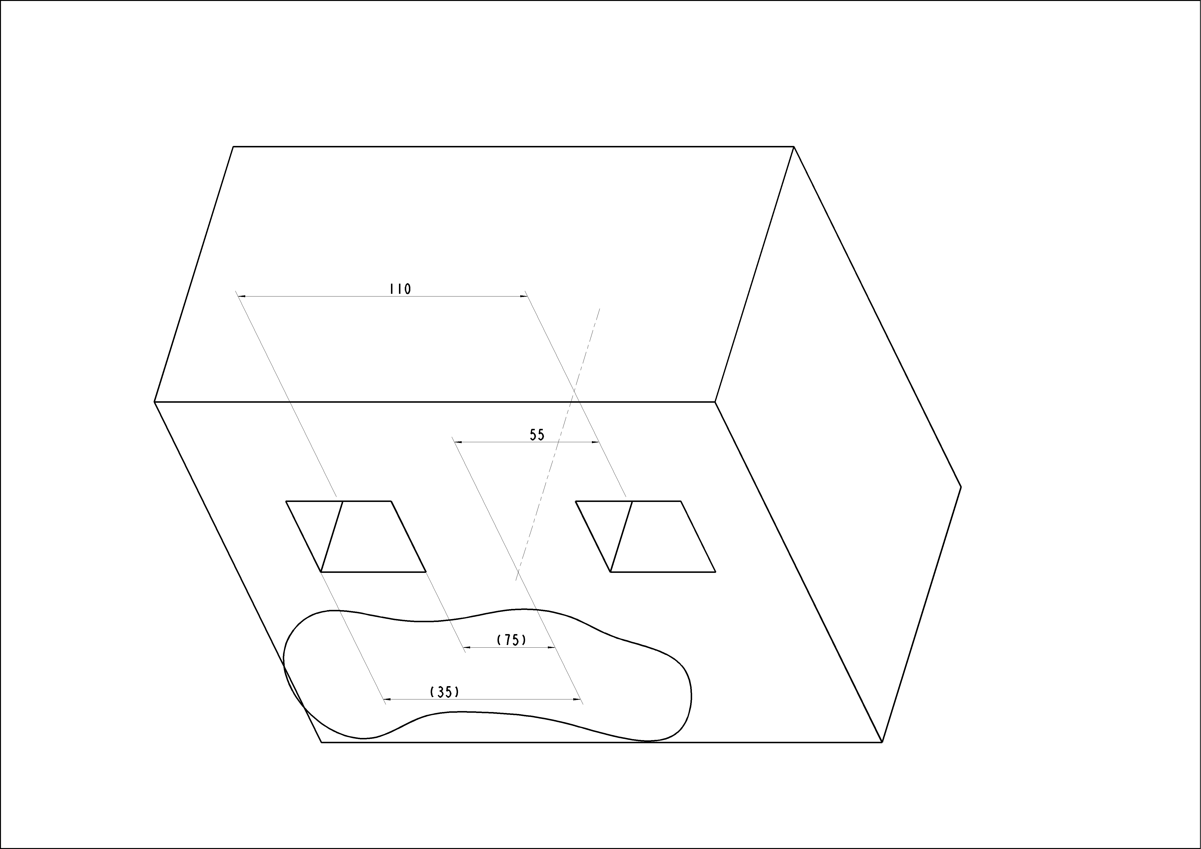

Hat jemand schon einmal so etwas wie auf der Abbildung erlebt?
Ich verbürge mich dafür, dass die angezeigten Maße allein die des zylindrischen Körpers, aufgerufen mit RMT-Editieren sind. Das bleibt auch nach dem Regenerieren so!

Mussen wir davon ausgehen, dass dies nach ein- bis zweimaligen Windows-Neustart auch noch so ist?

Jawohl! Auch schon einige Male mit diesem Phänomen gekämpft!
Verschwand aber zum Glück nach dem Rauswerfen dieses Modell's aus dem Arbeitsspeicher und Neuaufruf!
Im Notfall ProE neustarten,
aber Windows hat hier sicher nix damit zu tun!

kurios.zip
Hier auch noch einer von mir aus der Kuriositätenkisten.
Man beachte die beiden Maße 35 und 75, und deren Referenzen.
Beides sind gezeigte Referenzmasse.

Windoof neu gestartet, WF3 neu gestartet, Modell aufgerufen, Fehler bleibt bestehen! Regenerieren bleibt ebenfalls ohne Änderung.
Ich werde das Modell jetz mal in WF2 aufbauen. Mal sehen.

Sorry, der Fehler taucht nur in WF3 auf. Ich hatte versehentlich 2x hintereinander WF3 gestartet. Scheint ein echter Bug zu sein.

Schon getestet wenn man mit dem Model-Player eine Komplett-Regenerierung von Anfang an erzwingt.

könnte man vielleicht mal das fehlerhafte Teil bekommen?
Würde mich auch interesieren, wie der Fehler zustande kommt.
Vor allen Dingen könnte man dann einen Call bei PTC öffnen, wenn der Fehler reproduzierbar ist.

Der Grund für den Fehler liegt darin, dass ich das nette Mädel ganz schön verbiege, um die Anmerkungs-KE in Verbindung mit den UDF hin zu bekommen. Erstaunlicherweise ist mir das jetzt in WF2 weitgehend gelungen. Das Modell kann ich leider nicht öffentlich einstellen, da es einen vollständigen DIN-Automatismus enthält. Die rechtliche Nutzung und Verbreitung ist leider immer noch nicht geklärt.
