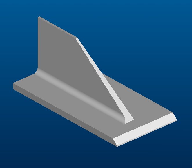

anbei die Lösung für die Tangentialschrägen nach dem angegebenen Beispiel. Ich danke im Voraus für die 10Us.

erstellt am: 24. Dez. 2006 18:29    Editieren oder löschen Sie diesen Beitrag!  <-- editieren / zitieren -->   Antwort mit Zitat in Fett Antwort mit kursivem Zitat    Unities abgeben: 1 Unity (wenig hilfreich, aber dennoch)2 Unities3 Unities4 Unities5 Unities6 Unities7 Unities8 Unities9 Unities10 Unities
Sorry aber dieses Beispiel hab ich nicht gemeint. Es geht um "Tangentialschräge mit konstantem Winkel außerhalb einer Schrägenfläche erzeugen" und nicht um  "Tangentialschräge mit konstantem Winkel in einer Schrägenfläche erzeugen".
Trotzdem Danke fü deine Mühe

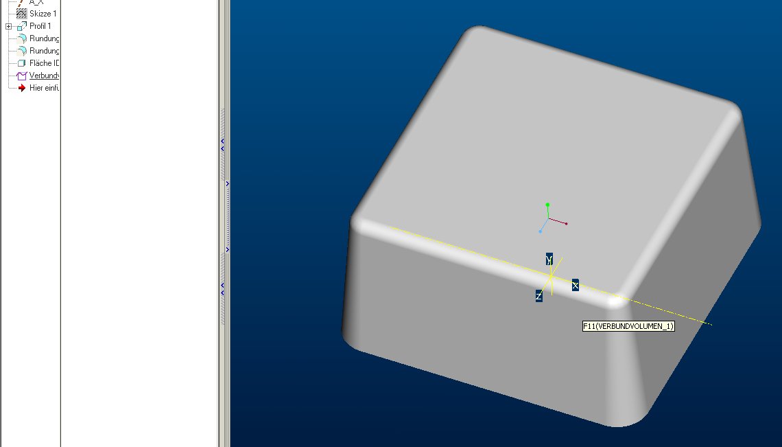

hier nochmals ein Beispiel mit Schrägenfläche ausserhalb.

erstellt am: 27. Dez. 2006 12:27    Editieren oder löschen Sie diesen Beitrag!  <-- editieren / zitieren -->   Antwort mit Zitat in Fett Antwort mit kursivem Zitat    Unities abgeben: 1 Unity (wenig hilfreich, aber dennoch)2 Unities3 Unities4 Unities5 Unities6 Unities7 Unities8 Unities9 Unities10 Unities
Und das hast du mit dem Tool gemacht!?
Ich brauche mehr Details
