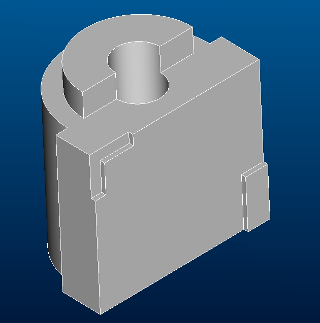

koerper1.prt.zip
Hier mal ein Beispiel von einem Körper, der mit genau einer Skizze erstellt werden kann. Es sind 6 KEs erforderlich, die Teilbereiche dieser Skizze verwenden.

ist nur theoretisch so, leider. Denn die Skizzen müssen geschlossen sein und oft nur einschleifig und es können keine Teilbereiche der Skizzen genommen werden.
Den von mir im Bild dargestellten Körper kriegst Du mit einer Skizze in Wildfire 2 nie hin!
Also ist die Funktionalität "Skizze wählen" der Praxis fast ohne Bedeutung.

skizzenteil.prt.zip
Hi und frohes neues an alle!
@Blendy: Ich kann aber wie in meinem Beispiel eine "Grundskizze" erstellen und in den einzelnen KE's in den Skizzen über "Element aus einer Kante erzeugen" auf die Grundskizze zugreifen und das Teil somit erzeugen.
So läßt sich das Teil auch über die "Grundskizze" steuern und verändern ohne daß ich in die einzelnen Skizzen reinmuß.
Ist nicht ganz das was Du möchtest, aber ein Weg in die richtige Richtung...
