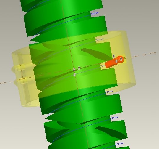

für alle die es mitbekommen haben, ich sitze noch am Projekt Apfelschäler. Diesmal geht es jedoch um handfeste ProE-Boardmittel.
Ich versuche grad mit Mechanismus Bewegung ins Spiel zu kriegen.
Anbei habe ich zwei Dateien mit den Bauteilen und der Baugruppe. Problem liegt im Kugelgelenk zwischen Schlitten und Läufer. So wie ich es angehängt habe funktioniert es, nur dass der Schlitten schief steht.
Daher dachte ich mir dort eine Zylinderlager anzuwenden (auch wenn das in Wirklichkeit mit der konstruierten Kugel nicht funktionieren würde).
Leider bewegt sich dann jedoch gar nichts mehr, obwohl es dies meines Erachtens trotzdem tun müsste.
Zusammengefasst sind folgende Lager vorhanden:
- Spindel ist als Drehgelenk gelagert
- Läufer ist als Schubgelenk definiert (Rotation zu einer BG-Ebene definiert)
- Schlitten wird geführt durch Spline auf Spindel
- Schlitten ist gelagert mit Kugelgelenk in Läufer
Schlitten SOLL aber gelagert werden als Zylinderlager und die Schiefstellung zu vermeiden. D.h. die Achse durch den Schlitten soll aber senkrecht auf der Spindelachse stehen.

So,
hier ein Bild.
Das rote ist der Schlitten, das gelbe der Läufer und das grüne die Spindel.
Bitte beachtet bei der Spindel mal nur den einen Gang, der in dem der blaue Spline liegt.
Da der Schlitten ja schief liegt, auf Grund des Abstandes zwischen dem Spline und dem Kugelgelenk, hatte ich mir halt überlegt, einfach ein Zylinderlager zwischen Schlitten und Läufer einzurichten, so dass die kurze Achse des Schlittens (die im Bild zu sehen ist) mit der Achse des Läufers überein kommt. Dann kann der Schlitten sich trotzdem noch drehen (wichtig wegen unterschiedlicher Steigungen der Spindel) und steht immer grade.
Ich versteh nur nicht, dass sich gar nichts mehr dreht bzw. bewegt, wenn ich das so umsetze.

ich versuche mal nachzuvollziehen.
Du hast eine Führungskopplungsverbindung des Schlittens zur Spindel. Versuche Baugruppe ohne diese FKV zu bewegen (muß leider hierfür gelöscht werden).
Wenn's sich jetzt von Hand oder mit Antrieb bewegen läßt, liegts an der FKV.
Diese Dinger sind sehr heikel.
Ich hoffe Du hast nicht wirklich einen Spline benutzt sondern eine exakte mathematische Kurve. Das macht die Sache sicherer.

Ich würde in diesem Fall unbedingt eine Führungsverbindung zwischen einem Punkt am Stift und der ja schon vorhandenen Spiralkurve vorziehen.  Wenn auf dem Stift keine feste axiale Lage als Punkt verwendet werden kann, könnte man vielleicht den Stift in einer Dummybaugruppe über Zylinderlager einbauen und dort einen Fixpunkt zur Kurvenkopplung definieren.
Die Kurvenscheibenkopplung ist immer etwas problematisch.

also ich hab es jetzt noch mal so gemacht wie ich beschrieben habe. Dann hat es kurz funktioniert. Nach kurzer Zeit bleibt dann alles stehen und wenn ich dann versuche eines der Teile zu bewegen, dann bekomme ich eine Fehlermeldung, dass der Mechanismus nicht korrekt zusammengebaut werden kann.
Nach dem anschließenden Schließen der Datei und dem erneuten Öffnen kann ich das ganze wieder Bewegen, jedoch wieder nur kurze Zeit und ja nicht ans Ende der Spindel kommen, dann gibt es Probleme.
Schade, dass das ganze so instabil läuft. Als nächstes muss ich probieren den anderen Gang genauso zu animieren. Dazu noch eine Frage: Ist es möglich zwei 3D-Kurven wie im Skizzen-Modus so zu trimmen, dass die Kurven nur noch bis zu Ihrem Schnittpunkt gehen, das Ende wegzutrimmen sozusagen?
Vielen Dank für die Aufmerksamkeit und die Hinweise. Das mit der Hilfsbaugruppe habe ich auch probiert hat aber nicht funktioniert.

Ich bin immer wieder überrascht, wie stabil Mechanism funktioniert, obwohl doch die physikalischen Zusammenhänge oft sehr komplex sind. Auch ich habe schon häufig gedacht, ich hätte alles eindeutig definiert. Bei der anschließend oft schwierigen Fehlersuche bin ich bisher immer auf meine eigenen Unzulänglichkeiten gestoßen.
-> Wenn konkrete Hilfe gewünscht wird, ist es bei solchen Sachen am besten, das Modell hinein zu stellen. Hier sind viele Spezialisten, die helfen können und wollen.
Natürlich geht das Trimmen von 3D-Kurven, eben mit #Einfügen#Trimmen, wenn man vorher eine Kurve ausgewählt hat.
