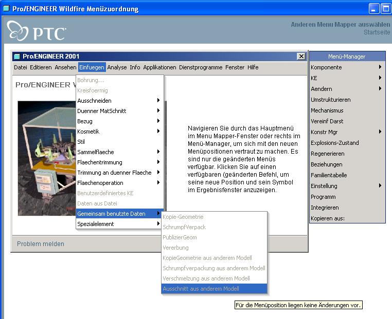

Ich versuche mal zu antworten, so wie ich es verstanden habe.
Voraussetzung für mein Verständnis ist, das du 2 Teile hast, einmal den Klotz und zum Zweiten dein Teil. Wenn es so ist gehst du folgendermaßen vor:
Im Klotz, #Einfügen#Gemeinsam genutzte Daten#Ausschnitt aus anderem Modell. Der Browser geht auf. Jetzt dein Teil wählen und über Koordinatensystem in den Klotz einbauen. Fertig.

Danke Jungs, ihr habt mich richtig verstanden( negatives Extrudieren = Material entfernen(mein Fehler))
@OS ich hab das versucht, aber irgendwie konnte ich das Teil nicht richtig ausrichten! Wie geht das eigentlich?

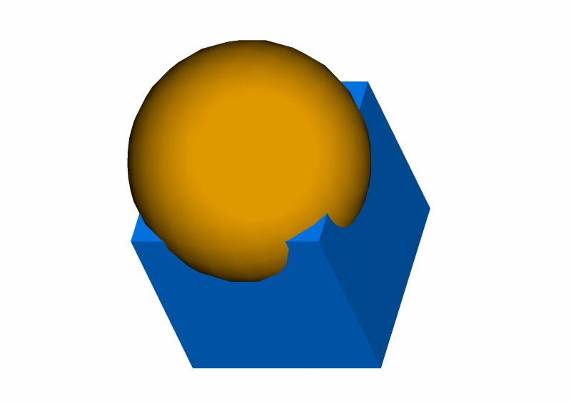

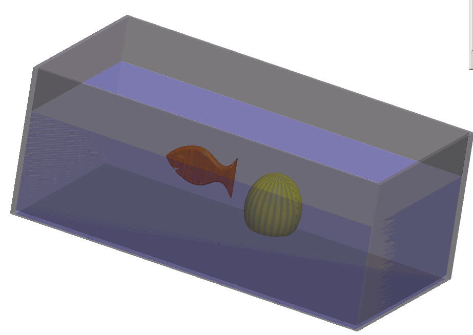

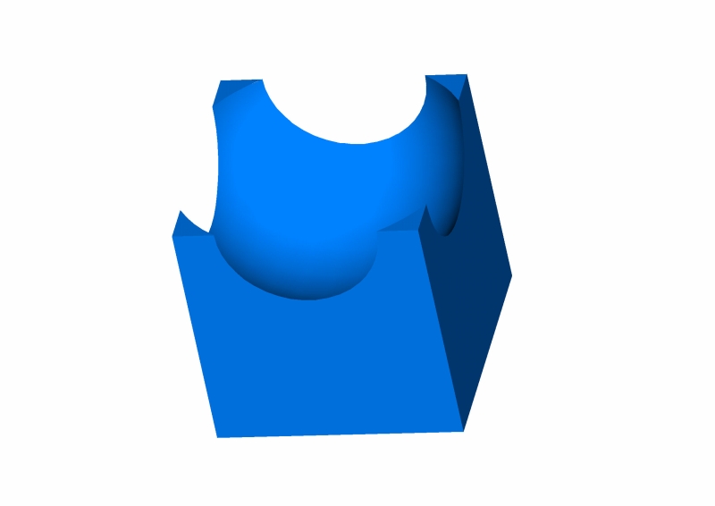

Ich muss mal jetzt versuchen mich verständlicher auszudrücken.
Also ich hab ein Model und um dieser Model muss ich einen Klotz zeichnen.Wenn ich das fertig hab, muss ich mein Model von diesem Klotz extrudieren(Material entfernen), sodas ich ein Hohlkörper bekommen kann.
Oder anderes: Stellt euch vor, ihr habt eine Blase in einem Aquarium wie kann ich diesen Fall 3D zeichnen. Gruß Ivan'

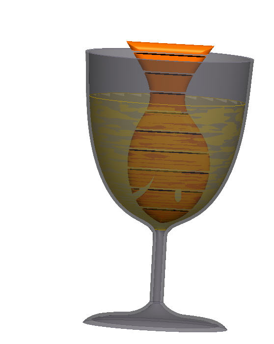

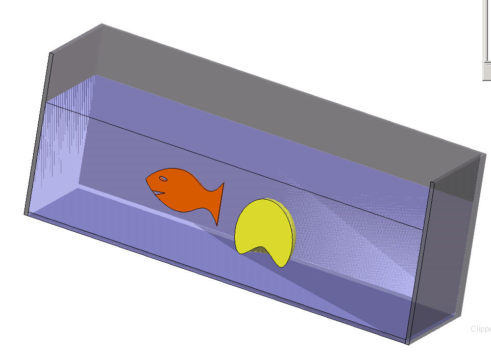

Original erstellt von Ivanoff:
...Stellt euch vor, ihr habt eine Blase in einem Aquarium wie kann ich diesen Fall 3D zeichnen. Gruß Ivan'
?? Vielleicht so?
Nee, mal im Ernst. Ich verstehe die Frage nicht. Vielleicht ja nur, weil ich keine Ahnung von Strömungssimulation habe.
Geht es um das Entfernen von Material, wie hier das Volumen der Blase und von Nemo (sind jeweils eigene "Bauteile") aus dem Wasser?
Dann könnte geholfen werden.

Prima Prima! Ich mag aber mehr die eingefrorenen Rechteckigen, 16 Stück in einer Schachtel. Strömen in Gerstensaft besser und vernetzt vielleicht auch der Centrino von Ivan.

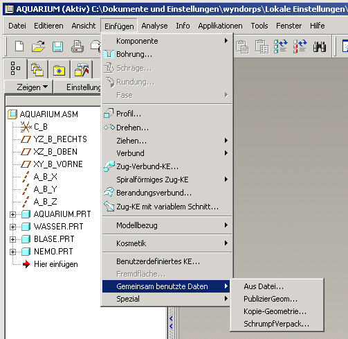

In 2001 würde ich den Klotz und den zu entfernenden Teil in einer Baugruppe zusammenbauen.
Im Klotz: KE einfügen#GemeinsDatBenutz#Ausschitt
mfg HP

Original erstellt von sharpe1:
.. Nur der Nemo sieht so unglücklich aus.
@call4help: Das ist genau das, was ich gemacht habe, in WF2 oder war's jetzt WF3? Iss aber eh egal, da in der fraglichen Sysinfo dazu sowieso keine Angaben stehen.

Für 2001 steht es eigentlich schon da.
Also: Teil(A) aus dem etwas entfernt werden soll und den Teil(B), der das zu entfernende Volumen repräsentiert, in einer Baugruppe zusammenbauen.
In der Baugruppe im Teil(A): KE einfügen#GemeinsDatBenutz#Ausschitt …… Fensterl öffnet sich – Teil B wählen OK
mfg HP

Hm ich hab also "Aus Datei" , "PublizierGeom", "Kopie Geom",
"scrumpfverpack".

@os
"Ausschnitt aus anderem Modell" habe ich gar nicht bei mir!
@os
Stimmt! Finde ich in WF3 bei mir auch nicht.

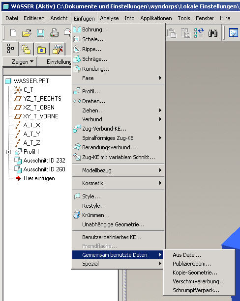

Also dann:
a) Teil 1 (Wasser) modellieren
b) Teil 2 (Blase, Nemo) modellieren
c) Teile 1 und 2 in Baugruppe (Aquarium) einbauen
d) In der Baugruppe:
  #Editieren
  #Komponentenoperationen
  #Ausschneiden
    ->"Teile wählen, an denen ein Ausschneideprozess vorzunehmen ist." (Wasser), Bestätigen (MMT)
    ->"Referenzteile für Ausschneideprozess wählen." (Blase oder Nemo), Bestätigen, (MMT)
  #Referenz oder #Kopieren wählen, Bestätigen (MMT)
  #Fertig
e) Teil 1 (Wasser) öffnen
Warnung: Beim Öffnen des Teiles "Wasser" muss eine Tastatur der Schutzklasse IP65 verwendet werden
... und siehe da, der Nemo oder die Blase sind aus dem Wasser herausoperiert.
Achtung: Zu Risiken und Nebenwirkungen lesen Sie die Bedienungsanleitung oder fragen Sie bei cad.de!

Wie, in WF3 gibts keinen Ausschnitt aus anderem Modell mehr?
Das wäre ja ein Rückschritt.
Vieleicht irgendwo anders versteckt?

Wenn mich nicht alles täuscht, dann gibt es das schon bei Wildfire 2 nicht mehr über den Weg, den du beschrieben hast. Auch hier ist der Weg schon so, wie Prof. Wyndorps ihn beschrieben hat. Meines Wissens ist es das gleiche.
[edit]
Habe gerade mal den Menü-Mapper in Anspruch genommen. Dem zu Folge hätte sich der Befehl von 2001 zu WF2 nicht geändert. Bei mir ist er allerdings dort nicht vorhanden.  (Ich habe schon nachgeschaut, ob mir jemand heimlich über Weihnachten WF3 installiert hat  ). Wenn man allerdings in den Menü-Mapper von WF2 nach WF3 schaut, dann ist der Befehl auch nicht unter #Einfügen... zu finden. Hier steht der Befehl dort, wie ihn Prof. Wyndorps beschrieben hat, als ungeändert.
Da hat PTC wohl vergessen, eine Änderung zu dokumentieren.

Original erstellt von Börga:
Wenn in einer BG ein Teil aktiviert ist, dann gibt es den beschriebenen Weg in der WF2 noch (sowohl "Ausschnitt" als auch "Ausschnitt aus externen Modell")

erstellt am: 09. Jan. 2007 10:16    Editieren oder löschen Sie diesen Beitrag!  <-- editieren / zitieren -->   Antwort mit Zitat in Fett Antwort mit kursivem Zitat    Unities abgeben: 1 Unity (wenig hilfreich, aber dennoch)2 Unities3 Unities4 Unities5 Unities6 Unities7 Unities8 Unities9 Unities10 Unities Nur für Ivanoff 10 Unities + Antwort hilfreich
Großes Kuddel Muddel
Herr Dr. Wyndorps beschreibt etwas, was in der Baugruppe stattfindet und schon immer stattgefunden hat.
Ich befinde mich in einem einzelnen Bauteil und dort ist die Option #Einfügen#Gemeinsam genutze Daten#Ausschnitt aus anderem Modell weiterhin vorhanden.
Vielleicht reden wir hier aneinander vorbei. Wiegesagt, Bauteil nicht Baugruppe.
Olaf
PS: Das war doch gerade die Neuerung in 2001 um das lästige über die Baugruppegehen zu vermeiden und das soll in WF3 wieder verschwunden sein? Glaub ich nicht. Bitte noch mal genau recherchieren
[Diese Nachricht wurde von os am 09. Jan. 2007 editiert.]

erstellt am: 09. Jan. 2007 10:28    Editieren oder löschen Sie diesen Beitrag!  <-- editieren / zitieren -->   Antwort mit Zitat in Fett Antwort mit kursivem Zitat    Unities abgeben: 1 Unity (wenig hilfreich, aber dennoch)2 Unities3 Unities4 Unities5 Unities6 Unities7 Unities8 Unities9 Unities10 Unities Nur für Ivanoff 10 Unities + Antwort hilfreich
Ok, sorry, mein Fehler.
Stimmt auf Bauteil-Ebene ist der Befehl vorhanden. Da habe ich wohl nicht ganz aufgepasst.
Ist auch ein bisschen irritierend, dass der Befehl im Menü-Mapper von 2001 zu WF2 im Baugruppenmodus als unverändert auftaucht, obwohl er im Baugruppenmodus nicht existiert. (s.Anhang)
Wie es in WF3 aussieht, kann ich allerdings nicht sagen.
'tschuldigung noch mal für die Verwirrungen.
Gruß Christian

Also mein Weg ging in WF3 über die Baugruppe.
Aber tatsächlich taucht der von Olaf angesprochene Befehl im Menü der WF3 weder in der BG noch im Teil auf, auch nicht bei in BG aktiviertem Teil.
Haben die das mit dem Verschmelzen/Vererben-Befehl zusammengerührt oder einfach unterwegs vermasselt?
