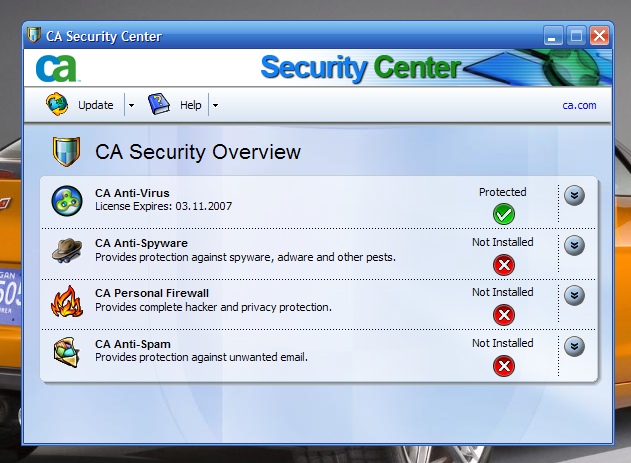

erstellt am: 20. Dez. 2006 10:19    Editieren oder löschen Sie diesen Beitrag!  <-- editieren / zitieren -->   Antwort mit Zitat in Fett Antwort mit kursivem Zitat    Unities abgeben: 1 Unity (wenig hilfreich, aber dennoch)2 Unities3 Unities4 Unities5 Unities6 Unities7 Unities8 Unities9 Unities10 Unities
So also:
Windows Firewall
CA Security Center is das AV-Programm
Grafikkarte ATI Radeon XPress 1150
Treiber ATI
Treiberdatum 22.9.2006
Treiberversion 8.282.2.1
Signaturgeber Microsoft Windows Hardware Compatibility Publisher
Hoffe dass ist ausreichend!

erstellt am: 20. Dez. 2006 12:04    Editieren oder löschen Sie diesen Beitrag!  <-- editieren / zitieren -->   Antwort mit Zitat in Fett Antwort mit kursivem Zitat    Unities abgeben: 1 Unity (wenig hilfreich, aber dennoch)2 Unities3 Unities4 Unities5 Unities6 Unities7 Unities8 Unities9 Unities10 Unities
@Mod: Hab mir diese Sachen durchgelesen und auch die suche probiert aber THX für die info die systeminformationen kommen gleich!
Und ich soll die Microsoft Firewall einfach deinstallieren !? Dann werd ich dass mal machen!
Aber das Anti virus Programm kann oben bleiben oder?
mfg.
edit: soll die Firewall jetzt doch oben bleiben???
Kenn mich jetzt gar nicht mehr aus...
und config.pro??? Also ich weis ned wo ich dass finde...
ProE gibt mir gar keine Meldung weder std aut noch std error aus!

erstellt am: 20. Dez. 2006 12:35    Editieren oder löschen Sie diesen Beitrag!  <-- editieren / zitieren -->   Antwort mit Zitat in Fett Antwort mit kursivem Zitat    Unities abgeben: 1 Unity (wenig hilfreich, aber dennoch)2 Unities3 Unities4 Unities5 Unities6 Unities7 Unities8 Unities9 Unities10 Unities Nur für Flo00815 10 Unities + Antwort hilfreich
Original erstellt von Flo00815:
NEIN. (Geht mit Bordmitteln sowieso nicht)
mfg.
Testweise mal deaktivieren. Aber nur, um alle möglichen Fehlerquellen auszuschließen. So lange das Ding tatsächlich nur ein Virenscanner ist und nicht gleichzeitig noch irgend eine widerlich, heimtückische Firewall-Komponente mitbringt, sollte der eigentlich nichts wirklich stören. Außer der Performance natürlich.

erstellt am: 20. Dez. 2006 12:42    Editieren oder löschen Sie diesen Beitrag!  <-- editieren / zitieren -->   Antwort mit Zitat in Fett Antwort mit kursivem Zitat    Unities abgeben: 1 Unity (wenig hilfreich, aber dennoch)2 Unities3 Unities4 Unities5 Unities6 Unities7 Unities8 Unities9 Unities10 Unities
THX Reinhard prob ich gleich!
Mein Virusprogrammm blockiert sicher kein prog (siehe pic)
mfg.
[Diese Nachricht wurde von Flo00815 am 20. Dez. 2006 editiert.]
