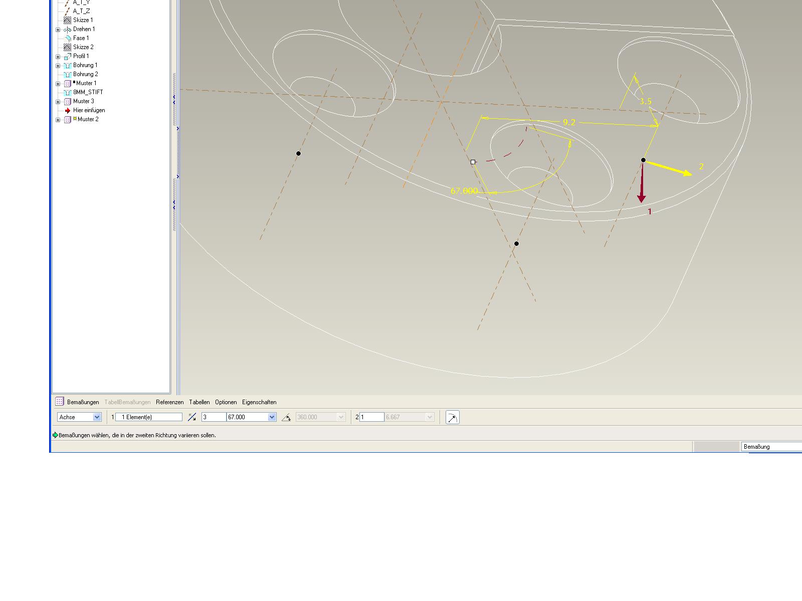

ich möchte eine Bezugsachse mit folgenden Referenzen erstellen:
Normal auf Ebene(1);Abstand zu einer Achse und Winkel auf Ebene(2)
Ich möchte die Achse danach radial mustern(das funktioniert auch wenn ich eine Achse kartesisch bemaßt erstelle,so wie im Bild ersichtlich).
Bei einer Bohrung bringe ich das hin - bei Achsen bin ich aber bisher immer gescheitert.
Ich hoffe mir kann jemand helfen - in der Hilfe hab ich nichts gefunden und unser Proe Profi im Haus konnte mir auch nicht helfen.

Achsen können nur linear erzeugt werden. Wenn Du sie Linear erzeugst kannst Du ein Achsmuster machen, um sie radial zu mustern.
Ansonsten, wenn Du einen Winkel benötigst soltest Du während der Achserzeugung, eine Ebene im Winkel zur Teilkreismitte erzeugen und Deine Achse DURCH diese Ebene und im Versatz zu einer weiteren Ebene erzeugen. Nur so könntest Du ggf. ein Muster vom Typ Bemaßung von der entstandenen Gruppe machen.

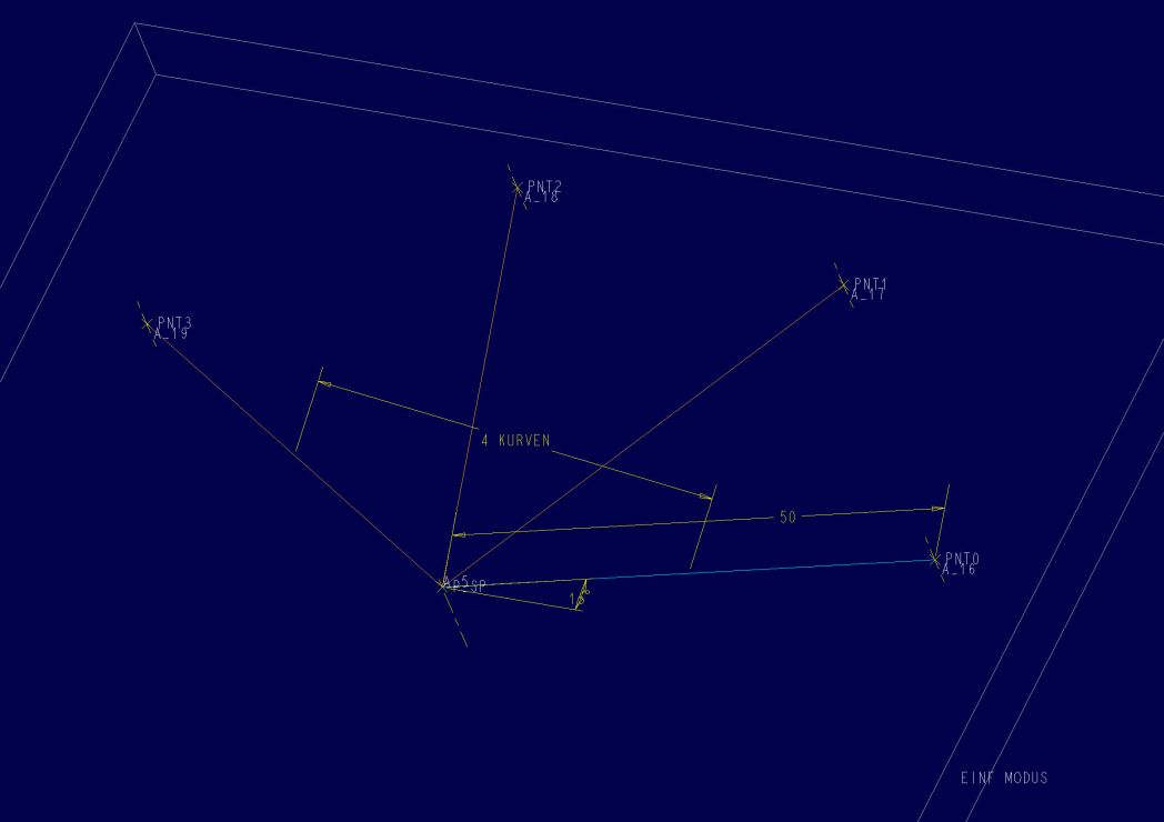

Vorschlag:
Eine Kurve unter einem Winkel zur Ebene und der Länge des Radius auf dem die Achsen liegen sollen.
Auf den Eckpunkt (Ende der Kurve) einen Punkt setzen.
Durch den Punkt senkrecht zur Ebenen eine Achse
Die Kurve mustern
Den Punkt mustern (Reverenzmuster)
Die Achse mustern (Reverenzmuster)
Zugegeben ein wenig umständlich aber es funktioniert
