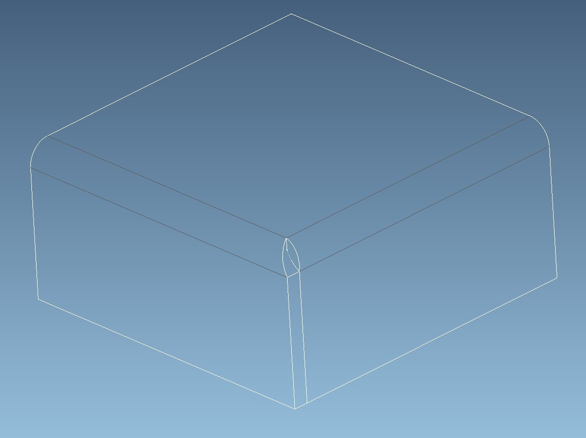

ich würde gerne einen Halter aus Blech konstruieren, also erst biegen und dann verschwießen. Aber egal wie ich es mache, nach dem Biegen ist immer ein relativ breiter Spalt (>Blechdicke) zwischen den Blechlaschen. Kann man auch so biegen, dass kein Spalt entsteht? So ist schweißen ja nicht wirklich möglich.

Einfache Antwort, Ja.
Volumen in "Standard" aufbauen, nach Blech konvertieren (mit Schale),
Kanten trennen lassen (Konversion) im Blech und ggf. Laschen durch Materialschnitte kürzen.

box.prt.zip
Here it is...

Ja das ist es! So hat´s eindwandfrei geklappt.

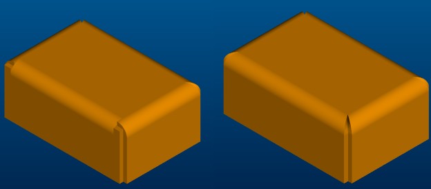

Hallo Cap,
eine schönere Ecke (rechte Ansicht) erhälst du, wenn du ...
a)
ein Klotz an den Biegeradien verrundest und dann die zu trennenden Kante mit einem kleinen Radius (R=Blechdicke) abrundest. Dann Erste Laschen mit Schale erstellen und den kleinen Radius mit Fläche trennen.
b)
eine Profillasche als U-Profil erzeugst und dann jeweils eine Flachlasche an den beiden inneren Kanten ansetzen. Dabei die Breite der Lasche auf die Innenfläche des Us ausrichten.

Hallo CAP,
nochmals verfeinern kannst Du Deine Ecke (die rechte Ansicht von #rjordan) mit #Insert #Sheetmetal Wall #Extend
Dann zu verlängernde Kante anklicken und bis zur benachbarten Aussenfläche verlängern. Siehe Bild
